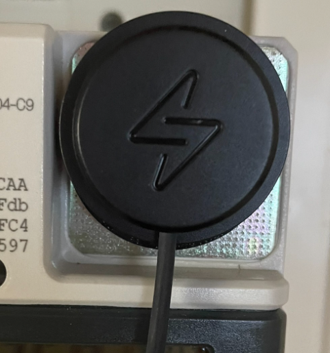

Hier ein Foto, wie meiner drauf ist (mit dem Kabel nach unten ist Mist, gibt Spannung. Aber so will das Teil das halt. Habe den Tesa irgendwann mit doppelseitigem Klebeband ersetzt, da ich noch so superstarkes dünnes davon gefunden habe).
Noch eine andere Idee: Ich hatte, meine ich, entweder beim Pulse oder bei der Bridge mal ein Firmware-Update (über App) machen müssen.
EDIT: war die Bridge -> 2310.1, TJH01
