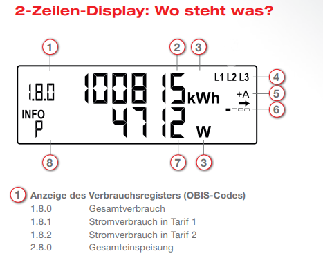

Aber leider nicht das was ich meinte. Also braucht man bei 2 Tarifen, also Nacht und Tag, immer noch 2 Zähler und eine Uhr. Hab jetzt auf beiden Websites nur die "Standard" Zähler gefunden.xexex schrieb:Die aktuellen Zähler können so einiges
Oder ein einfacher Ferrariszählerkaktux schrieb:im Normalfall reicht da auch einfach gesunder Menschenverstand![]()
cruse schrieb:Hast recht:
https://www.haustec.de/sanitaer/tri...ueber-neue-grenzwerte-nachgedacht-werden-muss
war mir noch nicht so bekannt. Werde ich mit meinem Techniker heute Abend mal ausdiskutieren
Das stimmt doch garnicht, sorry. Übliche moderne Messeinrichtungen haben ohne Weiteres die Möglichkeit auch HT/NT zu erfassen. Macht meiner z.B. für den Wärmepumpenstrom und ein gleiches Modell für den Hausstrom läuft als Eintarifzähler.
Wie xexex schon schreibt, die können so einiges.
Nein! Zumindest nicht wenn der Netzbetreiber solche Tarife anbieten würde.cruse schrieb:Also braucht man bei 2 Tarifen, also Nacht und Tag, immer noch 2 Zähler und eine Uhr.
https://www.rng.de/kurzanleitung-moderne-messeinrichtung.pdfx?forced=true
Ich möchte an dieser Stelle jetzt nicht für alle "mME" Zähler sprechen, das gilt zumindest dafür was hier im Gebiet verbaut wird. Alternativ lässt man sich direkt einen "iMSys" Zähler verbauen.
Im Vergleich zur mME können Sie mit einem iMSys Ihren Verbrauch über ein Smart Meter Gateway mithilfe einer offiziellen Software am Computer abrufen. Zusätzlich können Sie als Kundin und Kunde der RheinEnergie jederzeit Ihren Verbrauch bequem in unserem OnlineService „Meine RheinEnergie“ einsehen und schnell erkennen, wie sich Ihr Verbrauchsverhalten entwickelt. Damit bietet Ihnen das iMSys die Möglichkeit, den Strombedarf besser zu kontrollieren und schafft Anreize, den Verbrauch zu senken.
