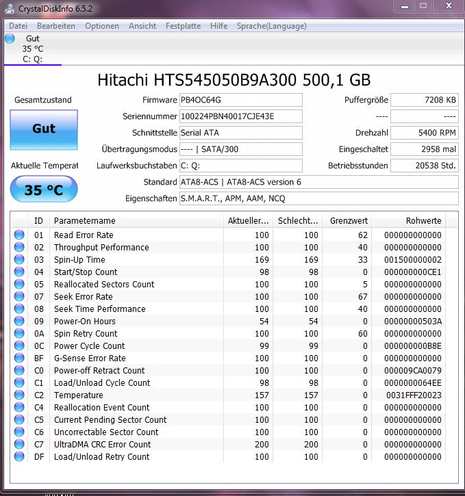

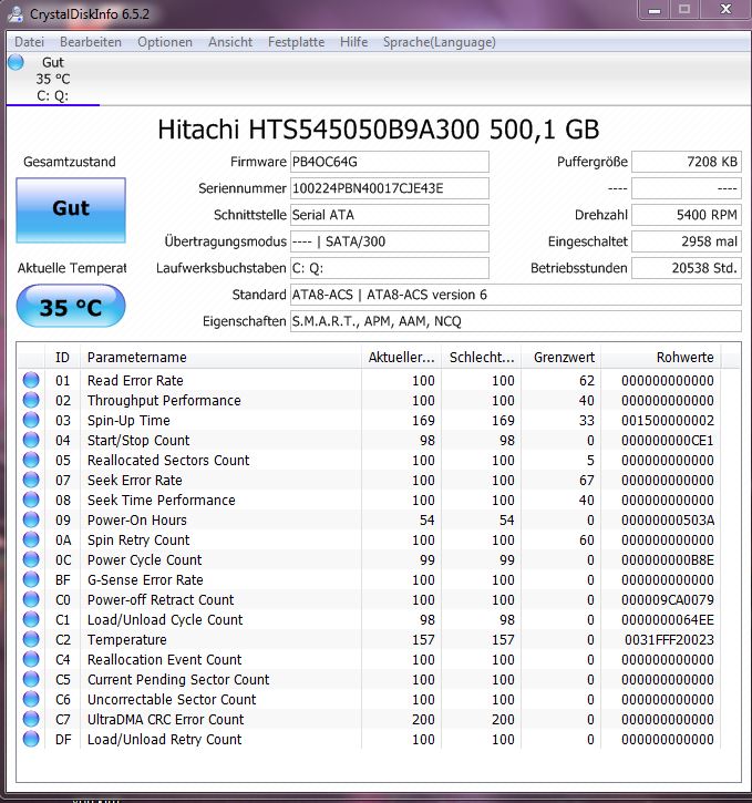

Poste mal Screenshots von CrystalDiskInfo von allen Platten, das Fenster so weit aufziehen, dass alle Attribute sichtbar sind.
das ist die Festplatte schnell genug müsste sie sein. Die Hardware ist ein Thinkpad edge 13" mit core 2 duo u7300 mit an board sind noch 4 GB ram , von denen an sich wenns hoch kommt 2,5 belegt sind. die timings kenne ich aber im mom nicht.

Die HDD ist lt. SMART-Werten OK.
