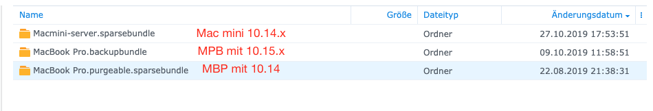

Zu den Bezeichnungen habe ich wenig Informationen ich habe mal auf meiner DS geschaut:
Was jedoch die Endung:.purgeable.sparsebundle bedeutet weis nur Appel.
Das sind die Endungen auf dem NAS.

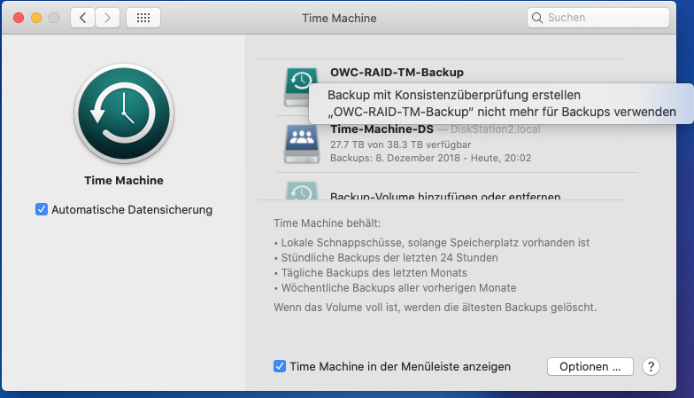

Kannst du das Backup nicht manuell starten unter: Einstellungen--> Time Machine und dann die Rechte Maustaste auf das Backup:
