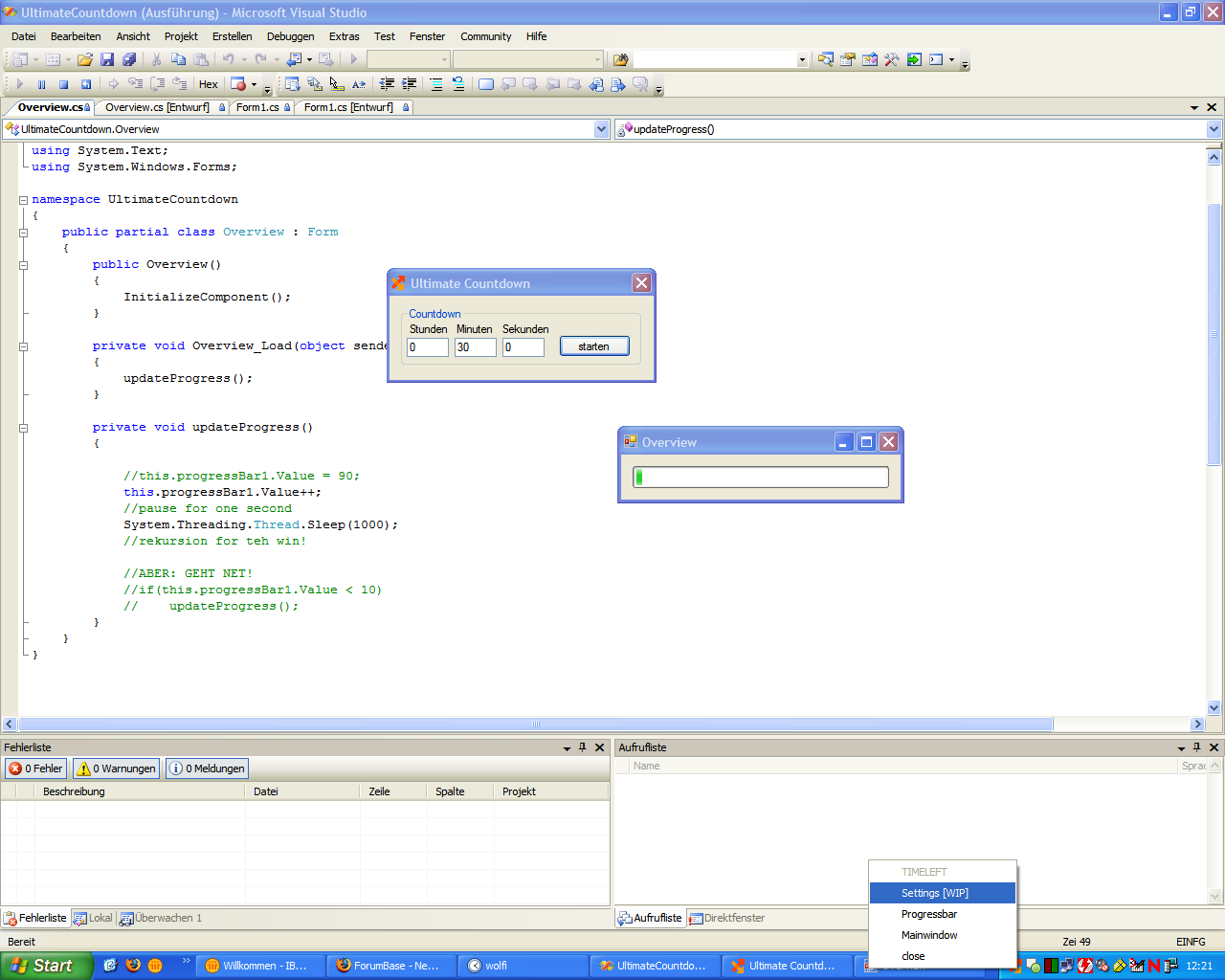

Hiho Leute... ich bin seit nem knappen Jahr am C# lernen, bis jetzt hab ich ausschliesslich Konsolenapps geschrieben und jetzt dachte ich wagst dich mal an eine WindowsForms Anwendung...
Naja, wie ich natürlich wieder drauf bin reicht ja ein Fenster nicht sondern müssen gleich zwei sein - und Systemtray mit Kontextmenü natürlich^^
Naja, ich hab mir gedacht, bastelst dir halt nen kleinen Countdown zusammen...
So, jetzt möchte ich quasi in einem Fenster meine Einstellungen treffen wie lang ich den Countdown haben möchte und ein anderes Fenster soll mir quasi einen Fortschrittsbalken anzeigen, desweiteren möchte ich gern im Kontextmenü des Systemtrayicons die Zeit heruntergezählt bekommen...
Zu den Formübergreifenden Variablen:
Das brauch ich sowohl im Systemtray als auch in meinem zweiten Fenster die Variable der Gesamtzeit (in Sekunden) aus der Mainform quasi....
wie funktioniert das?
und das nächste:
Gibt es die Möglichkeit eines Timeout in C#?
Also quasi, dass nach einer bestimmten Zeit eine Funktion eine andere (oder sich selbst) wieder aufruft, diese (also die aufrufende Funktion) aber nach dem aufrufen selbst beendet wird?
Sowas ähnliches wie setTimeout("foor()", 1000); bei Javascript...
Dies bräuchte ich für den Fortschrittsbalken, denn der solls sich wenns geht sekündlich aktualisieren aus dem Wert der Mainform und diesen dann quasi als Fortschrittsbalken anzeigen.
ich habs mit einer Rekursiven Funktion probiert, die ich beim laden der Form ausführe, dass hat aber zur Folge, dass diese Funktion bis zum Ende ausgeführt wird, und danach erst der Inhalt des Fensters anzeigt wird - verfehlt irgentwie den Sinn eines Fortschrittsbalkens, wenn der erst angezeigt wird, wenn die Zeit abgelaufen ist...

okay, vielleich is blöd beschrieben, pass auf, in meiner form "mainwindow" hab hab quasi die einstellungen und da sind die ganzen variablen drin..
Code:
mainwindow.cs
                dCTO = ((double)iSecsLeft / (double)iSecsStart) * 100;
                dCTO = 100-Math.Round(dCTO);
jetzt hab ich eine weitere window.form und will damit eine progressbar darstellen
so, jetzt war mein gedanke:
Code:
progressbarform.cs
            mainwindow form_main = new mainwindow();
            progressBar1.Value = Convert.ToInt32(form_main.dCTO);
aber das ist die falsche variante: erstens hab ich unendlich viele systemtrayicons und zweitens geht das nur mit dem startwert der variable - der is standard null, aber ich berechne ja in dem timer die variable dCTO immer neu...
so, wie kann ich jetzt in der progressbarform die variable aus der mainwindow form benutzen?

Du willst also von einem Form auf Variablen eines anderen zugreifen.
Am einfachsten wäre es, eine Referenz auf das Hauptfenster als Parameter dem Konstruktor des 2. Forms zu übergeben.
Code im MainForm:
Code:
SecondForm sf = new SecondForm(this); //Referenz auf aktuelles Form übergeben
Code im 2. Form:
Code:
MainForm mainform;
public SecondForm(MainForm mf)
            InitializeComponent();
            mainform = mf;
Dann kann man auch auf die Eigenschaften/Variablen/Controls des MainForm vom 2. Form aus zugreifen z.B:
Code:
progressBar1.Value = mainform.dCTO
Allerdings müssen die betreffenden Werte (hier: dCTO) im MainForm den Modifizierer public haben und global deklariert sein.

also ich bekomms irgentwie net hin :-(
hier mal jetzt mein kompletter quellcode:
Overview.cs
Code:
using System;
using System.Collections.Generic;
using System.ComponentModel;
using System.Data;
using System.Drawing;
using System.Text;
using System.Windows.Forms;
namespace UltimateCountdown
    public partial class Overview : Form
        double dCTO = 0.0;
        public Overview()
            timer1.Enabled = true;
            dCTO = form_main.dCTO;
        private void timer1_Tick(object sender, EventArgs e)
            progressBar1.Value = Convert.ToInt32(dCTO);
            if (progressBar1.Value == 100)
             timer1.Enabled = false;
wenn ich aber dieses
Code:
reinschreib kommt irgentwas mit OverflowStackExecption...
und hier mal die abgespeckte Mainform
Code:
    public partial class mainwindow : Form
        Overview Overview = new Overview();
        public int iSecsLeft = 0;
        public int iSecsStart = 0;
        public double dCTO = 0.0;
        public bool ctd_started = false;
        public mainwindow()
        private void showProgress_Click(object sender, EventArgs e)
            Overview.Show();
		#region
		#endregion
            if(ctd_started)
                iSecsLeft--;
            if (iSecsLeft > 0)
                //debug.Text = iSecsLeft.ToString()
                debug.Text = Convert.ToString(dCTO);
            else
                MessageBox.Show("Countdown finished");
Die rufen sich gegenseitig auf das is klar das der Stack da überläuft weil jede Instanz von dem einen wieder ne Instanz von dem anderen erstellt
kann ich den net einfach zur laufzeit auf die scheiss variable zugreifen? (kann ich vllt. irgentwie die physikalische adresse irgentwie rausfinden und mit der dann einfach zugreifen... omg, kein bock mehr, gleich schmeiss ich das 2. fenster weg)

versuchs mal so
