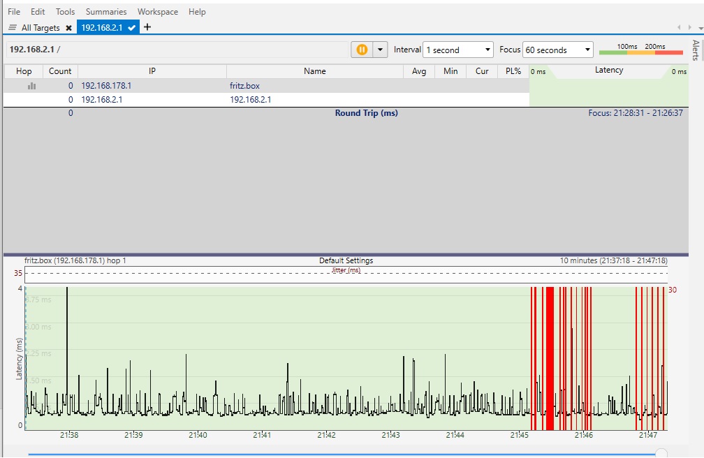

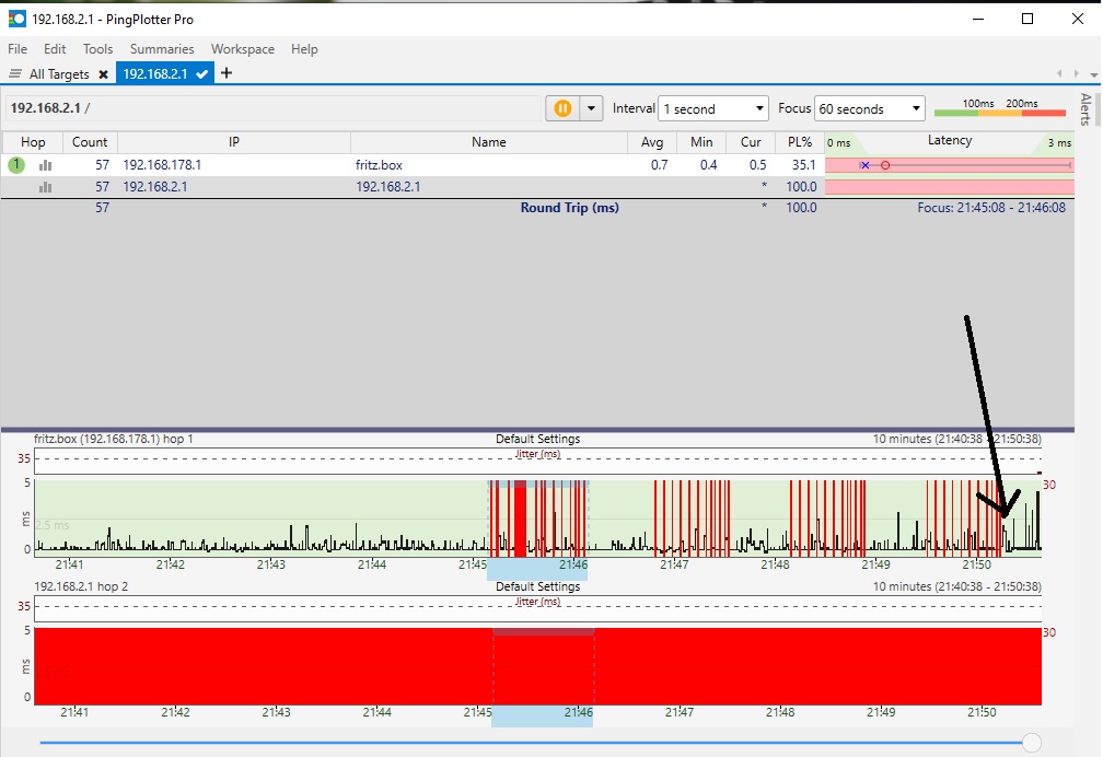

Der erste Hinweis funktionierte nicht, habe jetzt Pingplotter installiert und lasse es nebenbei laufen.
Und pinge jetzt den Kontakt zur Fritzbox. Ist doch richtig so oder?
Du kannst auch Google oder was auch immer Pingen
Zeigt auch jeden Hop Separat an sofern ein ping Möglich ist
Schnellen doppelklick auf den Hop

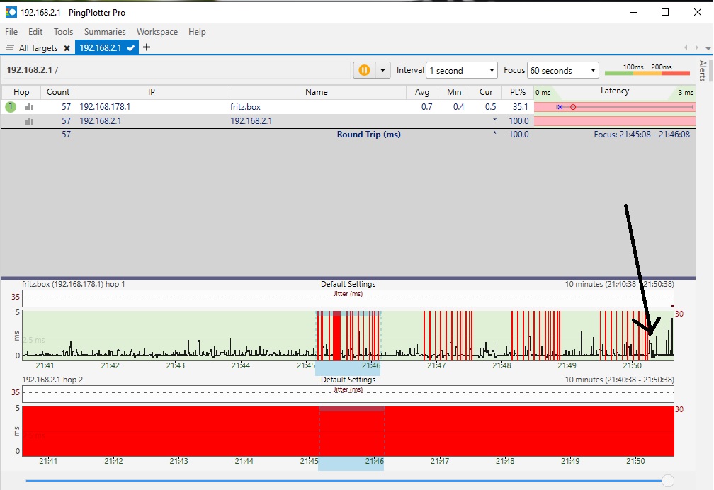

Dort hatte ich einen Timeout
sieht nicht so gut aus da sind timeouts bzw keine verbindung
(Killer E2500)
Da ist doch eine Software dabei nicht? mit traffic shaper? Ist die Installiert?
Wenn möglich deinstallieren
ist das Wlan?
Nach einer Kabelverbindung sieht es für mich nicht aus
oder doch ...

Kein WLAN, LAN
Treiber hatte ich deinstalliert. Traffic shaper soll ich dann installieren? Verstehe es gerade nicht :D

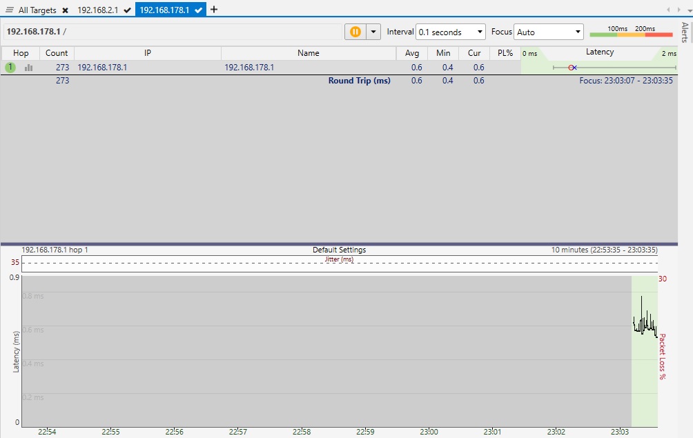

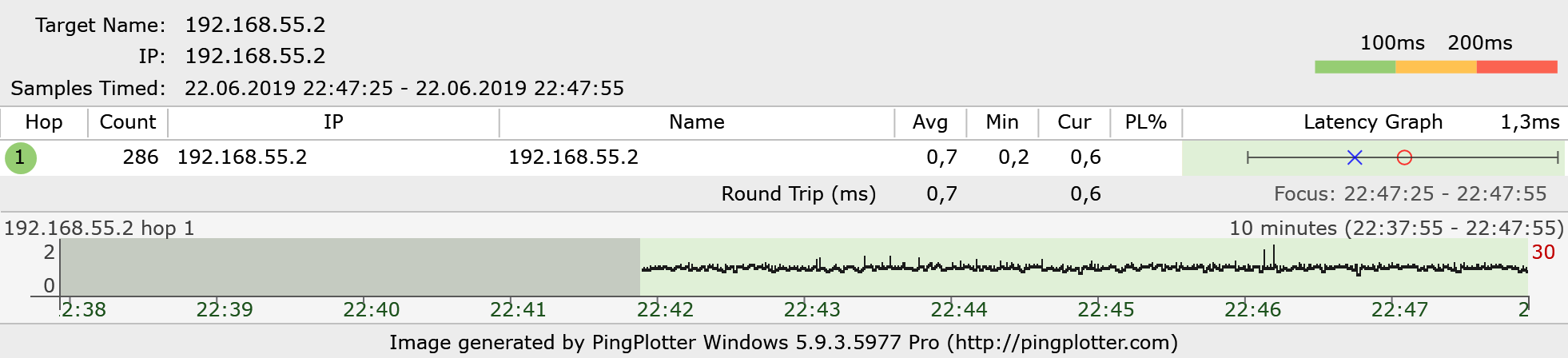

und dann stell mal auf interfall 0.1
192.168.178.1 ist deine Fritz
Da sollte nichts rotes zu sehen sein
Habe ich jetzt alles gemacht. Wenn ich allerdings "netsh int ip reset c:\resetlog.txt " eingebe, geht das so mega schnell, ist das normal so?
ist normal
wie siehts jetzt aus
mach aber einen Tab wo du nur 192.168.178.1 drinnen hast

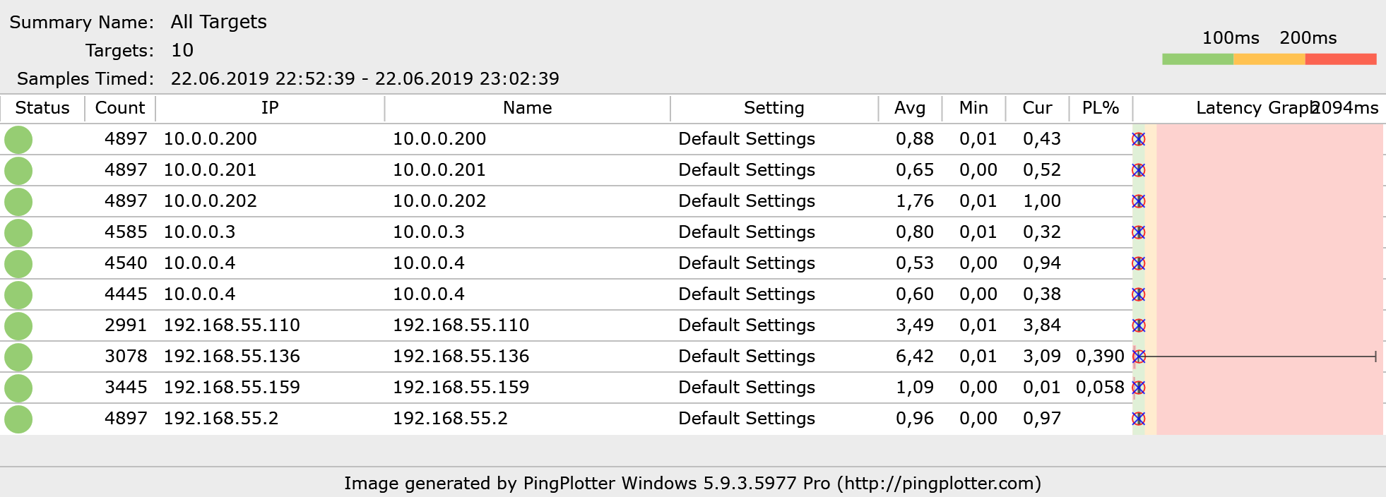

zb das sind einige Router Switch....
136 159 sind in anderen Gebäuden bzw sind das Krücken deswegen PL
War nur neugierig ob 0.1 wohl immer eine Antwort bekommen sollte
Das müsste die Fritz allemal hinbekommen

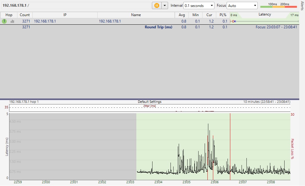

So passt es jetzt oder?
Ist schon auf Powermode gewesen. Hast Du noch eine Idee?
