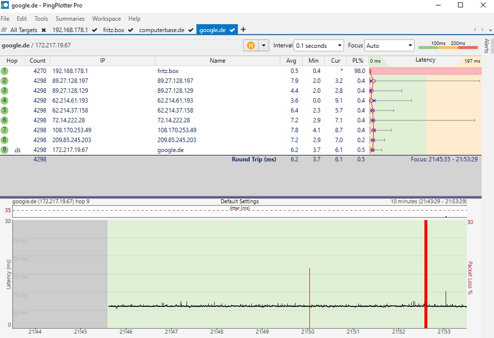

192.168.1.2 ist komplett rot
192.168.1.1 auch
Computerbase und Google seit 5 Minuten stabil.
Damit meinte ich wenn deinen PC direkt mit dem Laptop verbindest
Wie siehts zum Rust Server aus da hast doch auch die IP?
Kann dann auch sein das die Fritz ICMP nicht wirklich schnell genug beantwortet ... wäre aber wirklich lächerlich für so eine Premium marke
das schafft nämlich sogar ein 20 euro wlan router von mir
bzw hast vor den Test auto tuning ausgemacht?
145.239.131.41 ja
das 0,4 zieht sich durch die ganze strecke somit ist sehr wahrscheinlich dein Netzwerk der Ausgangspunkt
des Parkverlusts bzw könnte es genauso der Glasfaseranschluss sein
wie sieht es bei Computerbase aus?
