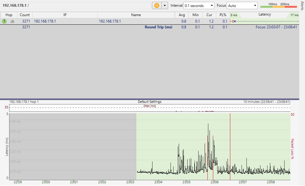

Ob das Problem behoben ist kannst mit Pingplotter rausfinden
https://www.computerbase.de/forum/attachments/pingplotter5-jpg.796031/
sollte nicht so aussehen
einzelne abschnitte wo zb 100% PL steht ist normal oder auch weniger aber wenn sich zb 0,4 durch die ganze strecke zieht dann hat der Anschluss irgendwo in der Kette ein Problem
Zudem was ich komisch fand wenn nur die Fritz gepingt wurde
https://www.computerbase.de/forum/attachments/pingplotter4-jpg.793903/
das sollte geradelinig verlaufen und ohne Paketverlust
ist ja nur im eigenen Netzwerk
