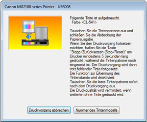

da fällt mir noch ein, wenn die patrone - laut software - leer ist und die übersicht erscheint mit dem gelben ausrufezeichen, kann man ja weiter drucken. sobald aber das rote x erscheint, kommt zusätzlich dieser bildschirm:
an dieser stelle kann man am pc nur abbrechen oder sich die modellbezeichnungen der patronen anzeigen lassen. der druckauftrag wird nicht ausgeführt. es sei denn, man geht zum drucker und drückt die "ok" taste. erst dann druckt er weiter. du kannst es also ganz beruhigt aufs rote x hinauslaufen lassen. die software unterbindet das weiterdrucken. und wenn es soweit ist, kann deine frau ja zum drucker gehen und legt dann eine neue patrone ein
