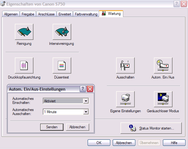

Den Drucker sollte man nicht kpl. vom Netz trennen (durch eine Schaltsteckdosenleiste), sondern direkt inner Stechdose stöpseln.
Wird er vom Netzt getrennt, gibts jedes mal beim Einschalten eine Spülung.
Wird er am Netzt gelassen, gibts nur alle paar Tage eine Spülung.
Beim S750 kann mans so einstellen, daß der Drucker nur bei Bedarf eingeschaltet wird und nach einer definierten Zeit der Untätigkeit wieder ausgeschaltet wird, das spart Stromkosten.
wop
