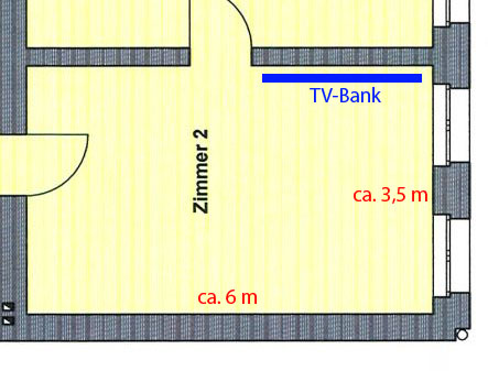

Hier noch die weiteren Daten:
- Budget: Für das Mediacenter max 300-400 EUR / Surround-Anlage: 500-600 EUR max (gerne weniger bei beidem :D)
- Wohnzimmer ca. 18 m², ganze Wohnung 55 m², Fernseher steht aber nicht mittig, sondern neben der Tür, siehe Screenshot
- Standboxen: Gingen, allerdings ist nicht viel Platz neben dem Fernseher, auch die Satelliten-Boxen mit Halterung nerven -> gibt es vielleicht verlässliche/gute Lösungen mit einer Box unter dem Fernseher?
- Nachbarn: Konnte deren Schmerzgrenze noch nicht testen ;) Sollte aber schon einigermaßen Rücksicht nehmen (Miethaus)
Dank euch im voraus! :daumen:

Ui, du machst es uns (und dir) nicht einfach mit dem Raum ;)
Sonderlich toll ist das nicht von der Aufstellung und dem Klang her.
Wegen Nachbarn hatte ich gefragt, weil im Mehrfamilienhaus sollte man im Zweifelsfall auf einen Downfire-Subwoofer verzichten.

Für die Rears wirst du vermutlich noch Ständer oder so kaufen müssen. Angenommen an der anderen Wand steht 'ne Couch, würde man die dann links und rechts von der aufstellen, weil eine Aufstellung hinter der Hörposition in dem Raum wohl nicht geht.

Es gibt wohl ein paar Systeme, die mit Reflexionen von Schallwellen arbeiten, aber das funktioniert zum einen eher mäßig in der Praxis und zum zweiten brauchst du dafür einen symmetrischen Hörraum mit geeigneten Dimensionen - dein Zimmer hingegen ist dafür denkbar ungeeignet.
