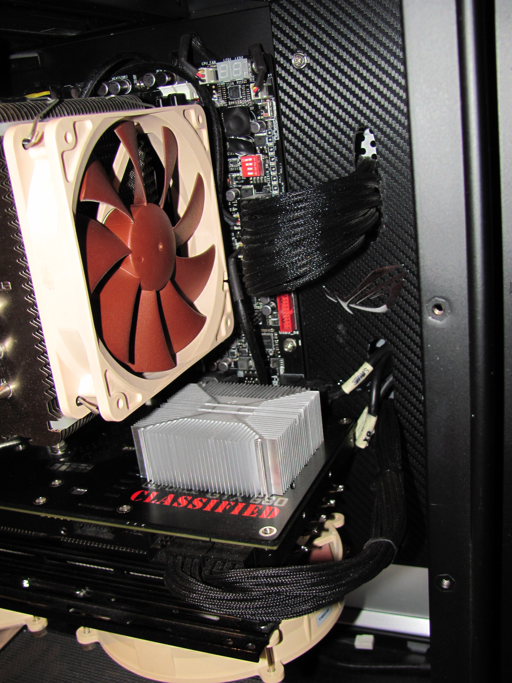

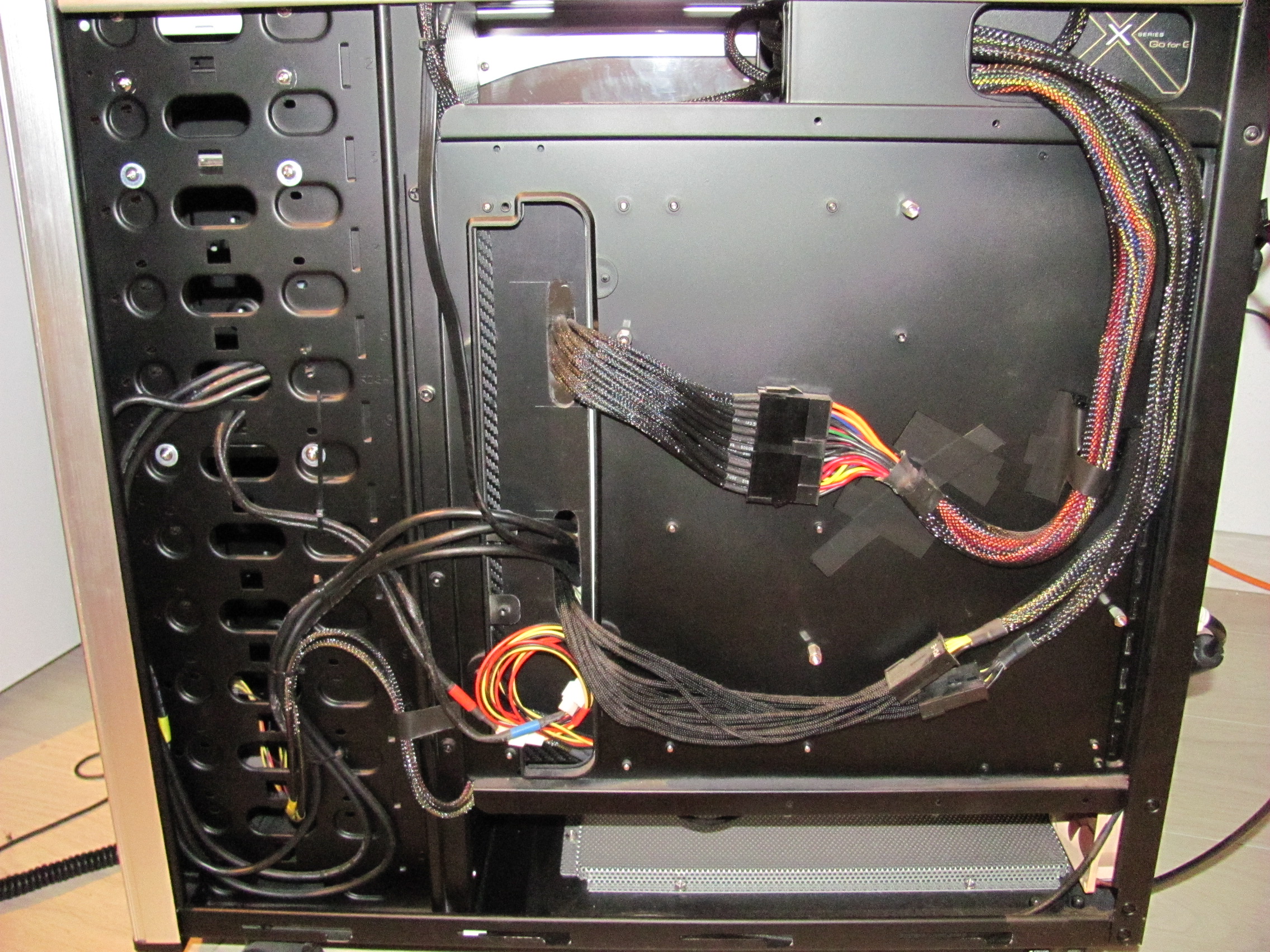

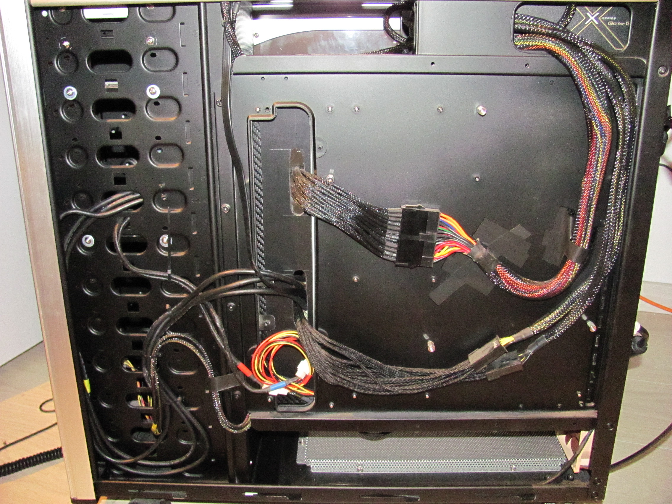

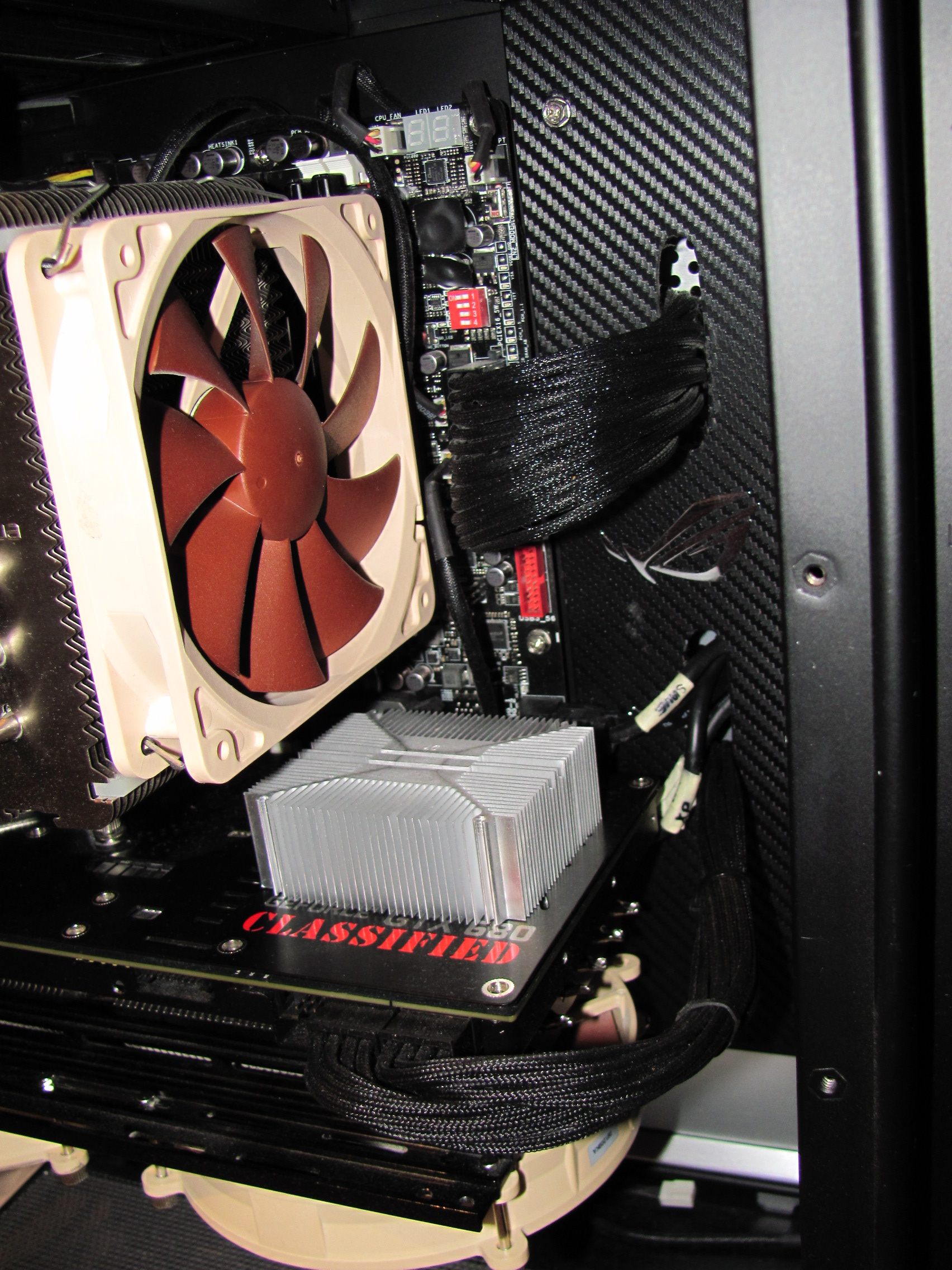

Im Grunde ist es doch einfach. Schau dir mal an was du an Kabel wo hinlegen musst, und dann besorge dir Verlängerungen der einzelnen Kabel. Je nachdem was du für ein Gehäuse hast ist es einfacher oder komplizierter. ich habe bei mir Abdeckungen gemacht, da mein Gehäuse auch älter ist. Genauer gesagt aus dem Jahr 2005. Sind Kabel zu lange lege sie einfach hinten auf "Umwege" bis die Länge passt.
