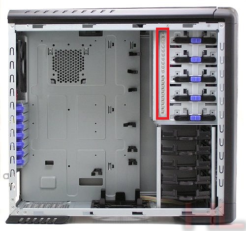

Black Doom (angemeldet seit gestern) hat sich bereit erklärt, in 1 bis 2 Monaten (wenn sein Bruder sich ein neues Mainboard kauft) die Bilder zu machen. Falls aber jemand schneller ist, kann derjenige sich aber dennoch melden, denn dann wäre die Anleitung von Anfang an vollständig. :)
AW: Anleitungen, Tipps und Tricks zum PC-Zusammenbau
Nun versuchst du, das Laufwerk von hinten (also von innerhalb des Gehäuses) in den Schacht einzuführen.
geht bei den meisten gehäusen/laufwerken nur von außen.
Zunächst klappst du den Hebel nach oben und entfernst vorsichtig die Schutzkappe
falls vorhanden, viele amd boards haben keine schutzkappe auf dem sockel.
Falls du zusätzlich Wärmeleitpaste auftragen willst, kannst du hier eine Anleitung zum Auftragen finden: Klick.
der link funktioniert bei mir nicht, außerdem sollte die wärmeleitpaste erst aufgetragen werden nachdem der prozessor im sockel sitzt, ist einfacher so.
man sollte vielleicht erwähnen das bei vielen kühlern bereits ein wärmeleitpad vorhanden ist und somit in diesen fällen das auftragen der wärmeleitpaste entfällt.
