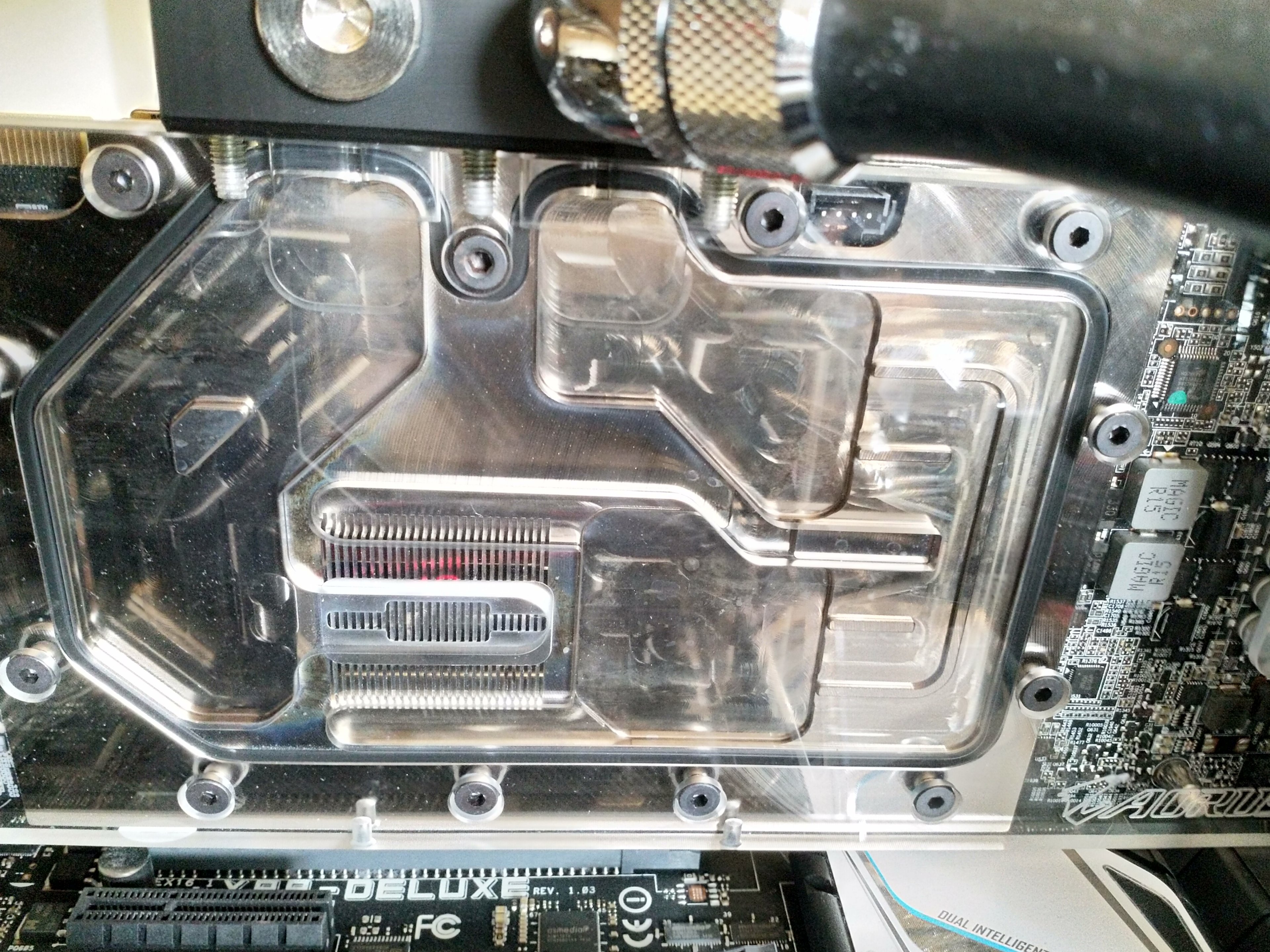

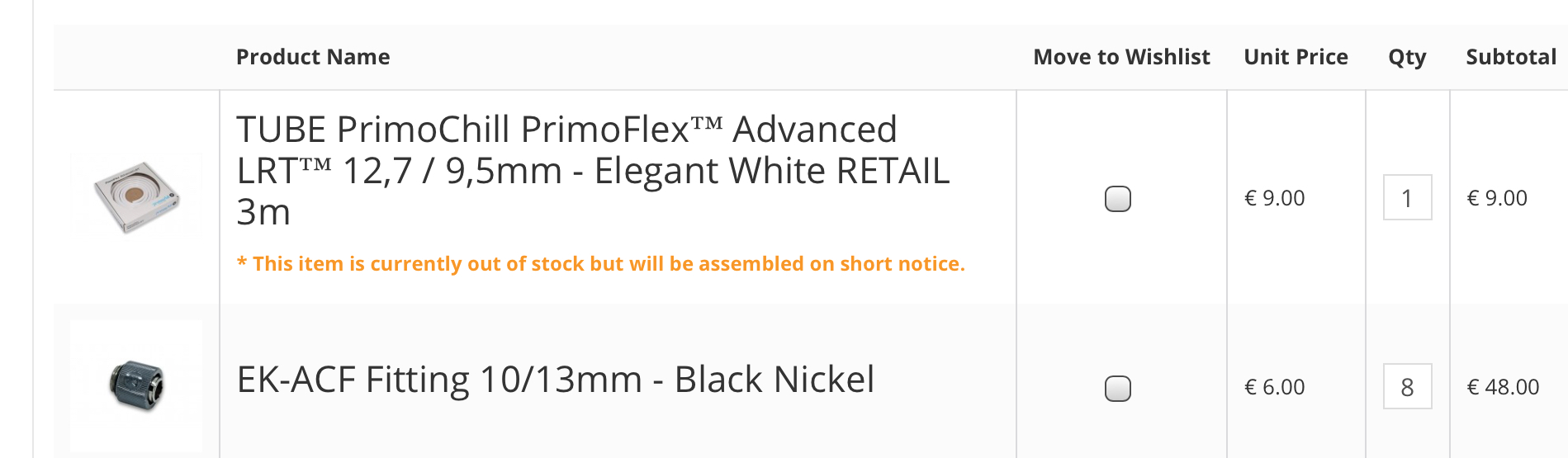

Darf ich mal fragen, was Du für Schläuche verwendest? Der neue Kühler für meine Aorus sieht genau so "schön" aus, allerdings würde ich eher auf eine nicht einwandfreie Nickelschicht tippen, als auf Oxidation. Mein Kühler ist jetzt gerade mal 4 Wochen unter Wasser und ich habe keine Partikel im Kreislauf. Verwendet habe ich etwa eine Woche lang destilliertes Wasser zum Spülen und dann DP Ultra clear. Der X99 Asus Monoblock sieht dagegen noch perfekt aus:
Daher würde ich einfach mal in den Raum stellen, dass Du ggf. von zwei Problemen betroffen bist. Einem Kühler mit nicht perfekter Nickelschicht und Weichmacherablagerungen aus Schläuchen?
Der Schlauch den ich verwende ist von Primochill „Primoflex Advanced“ in weiß. Lustigerweise habe ich den gemeinsam mit den Fittingen auch bei EK bestellt :D
Also ich bin mir auch ziemlich sicher, dass die Vernickelung bei meinem Fullcoverblock der MSI von EK ganz bestimmt nicht 100% in Ordnung ist aus Sicht der Fertigung. Wie gesagt habe ich ja noch ein weiteres Teil, das vernickelt ist im Kreislauf: den Heatkiller Pro IV. Bei dem gibt es absolut keinerlei Verfärbung.
Achtja: und diese Flecken bei EK Blöcken die vernickelt sind, gibt es im Internet zuhauf... und darunter gibt es jede Menge, die auch Zusätze im Kreislauf haben und nicht nur destillieres Wasser.

Wenn deine Angaben stimme, würde ich bei der Güte des Chips die Karte nicht hergeben wollen.
Wie schon einige geschrieben haben nur dest. Wasser reicht nicht aus.
Kreislauf sauber machen und mit DP Ultra Clear befüllen, der Korrosionsschutz wird's richten.

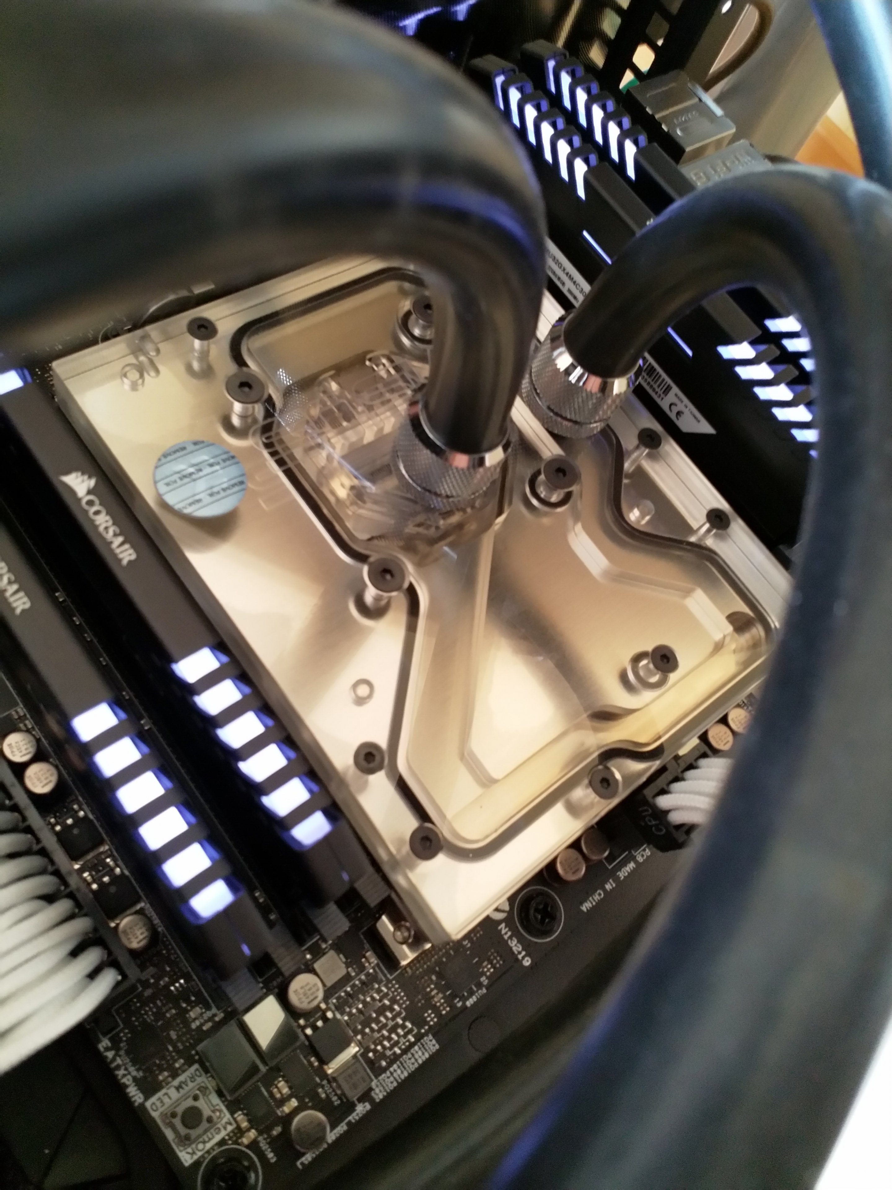

CPU-Kühler zerlegen nicht vergessen, da vermutlich dort auch Ablagerungen zu finden sind die ggf. die Kühlleistung negativ beeinflussen.
Ist der Kühler eigentlich dicht? Auf dem ersten Bild scheint es, als wäre FLüssigkeit unterm Acryl...
Reaktionen: Pulsar77

Das war mir auch schon aufgefallen. Außerhalb der Dichtung sollte da kein Wasser drunter sein. Damit wäre es ggf. mehr als nur optisches Problem. Das bringt uns aber wieder zu dem nächsten Punkt:

Ich denke auch, dass beim Einsatz von Innovatek Protect oder Double Protect das Problem gar nicht erst entstanden wäre. Ich würde den Kühler ja erstmal zerlegen und nachschauen, wie es an der entsprechenden Stelle genau aussieht und alles gründlich reinigen. Mit entsprechenden Zusätzen sollte dann auch der weitere Betrieb kein Problem mehr sein. (Und wenn du die Grafikkarte dann in einem jahr o.ä. zu Amazon schickst, bekommst du ja vielleicht immernoch den vollen kaufpreis zurück und machst ein Plusgeschäft ;) ) Es kann ja tatsächlich sein, dass die Beschichtung vielleicht nicht 100% in ordnung war. Mit entsprechenden Zusätzen im Wasser wäre das aber nie zu einem Problem geworden. Ich würde eine Wakü nie ohne IPP o.ä. betreiben. Auch schon wegen der schmierenden Eigenschaften.
Ja, also das ist mir auch erst aufgefallen; habe es vergessen hier zu erwähnen aber ja, das ist AUCH ein Punkt der nicht gerade sehr vertrauenerweckend ist. :freak:

Die scheint ja auch nicht ganz dicht zu sein - wie @Narbennarr ja auch schon richtig festgestellt hat.
Hat also eigentlich mehrere Probleme...
