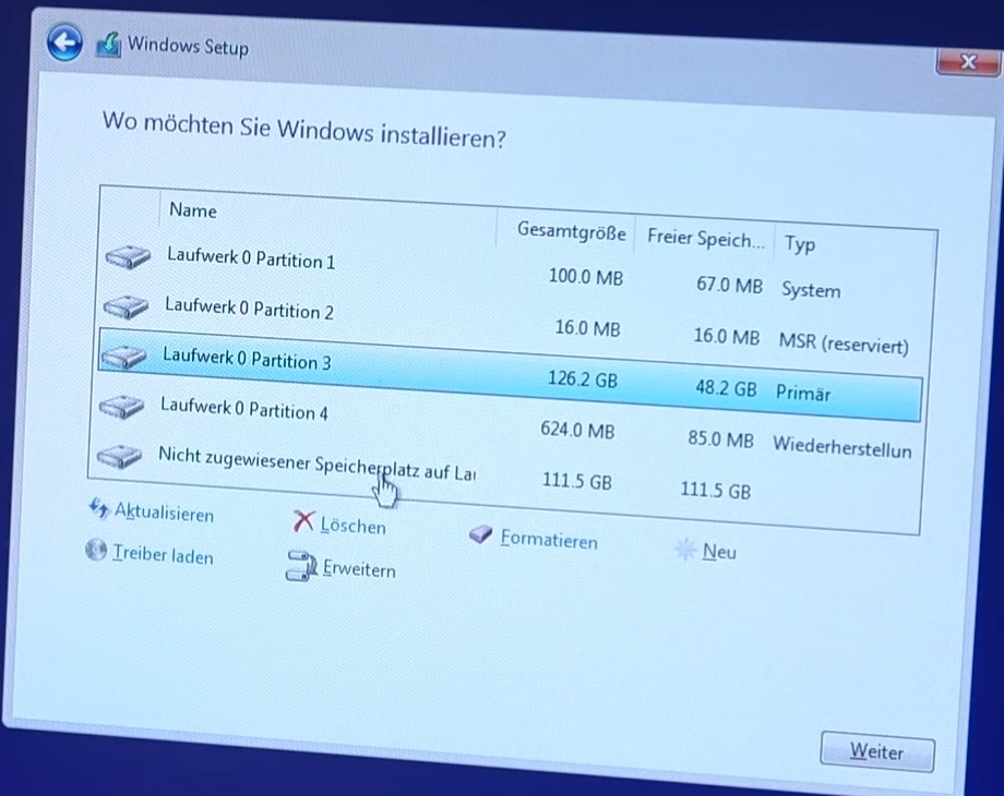

Hm es heißt ja immer es gibt genug Anleitungen für Cleaninstalls aber ich hab mich an dieses gut bewertete gehalten und der Typ macht auch keine 4 Partitionen oder braucht man das doch nicht manuell machen? Sorry, blicke es nicht ganz...
Das Video ist sehr langatmig. Wichtige Punkte im UEFI werden hier gar nicht genannt. Er hat auch ganz offensichtlich noch CSM aktiviert, da können sich dann Laien im Setup auch mal leichter verheddern.
Windows 11 wird im Video in den nicht zugewiesenen Speicherplatz installiert. Das ist korrekt so, dann legt das Setup selbst die benötigte Partitionsstruktur an. Die eingerichtete Partitionierung sieht man dann anschließend nur in der Datenträgerverwaltung des fertig installierten Windows, über diskpart, etc.
Im Video selbst ist sie ebenfalls zu sehen, bevor er die bestehenden Partitionen löscht.
Hier, die vier Partitionen:

Richtig, da kümmert sich Windows selber drum, wenn es einen leeren Datenträger vorfindet.
Okay. Ich hatte leider nicht genug Platz alles auszulagern und habe jetzt mal Windows provisorisch auf die 100 GB "nicht zugewiesen" Platz installiert. Dabei wurde auch eine Efi-Systempartition erstellt von selbst. Recovery und MSR-Partition fehlen mir dann aber. Werde mich mal einlesen ob es dann wert ist am Dienstag wo die Läden wieder aufhaben deshalb ne neue SSD zu kaufen und Windows dort nochmal neuzuinstallieren. Habe ja noch nicht soviel Arbeit reingesteckt bisher.

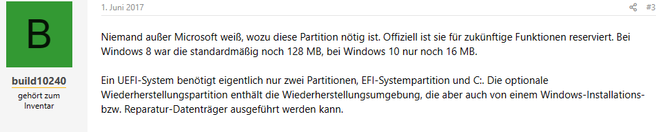

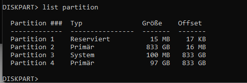

Die MSR Partition sieht man eh in der Datenträgerverwaltung nicht, (Diskpart zeigt dir die) braucht man aber auch nicht unbedingt genau wie die Wiederherstellungspartition.
Das, was man in Pos 10 erkennen kann, zeigt ja schon Reste von alten Boot (G) oder Wiederherstellungspartitionen. (OEM)
Wer weiß, was da alles noch auf den SSDs ist, die man nicht sieht.
ok stimmt, habe sogar die MSR, dessen Sinn aber so kaum jemand kennt. Fehlt mir nur die unwichtige R.

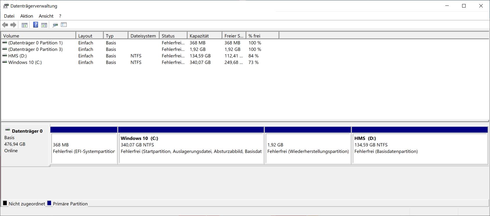

Wenn du nicht alle anderen Platten (wie viele hast du denn überhaupt) abgesteckt hast, bei der Installation, dann kann man gar nicht sagen, ob nicht doch eine andere Wiederherstellungspartition mitverwendet wurde.
Wie gesagt, durch dein Bild in Post 10 blickt man nicht durch. Du bekommst ja keinen vernünftigen aufgezogenen Screen hin, wo man alles erkennt und wenn man einen Scrollbalken hat, dann macht man halt 2 Screens.
Normal sieht man da im Screen auch Datenträger 0, 1, 2 Partition 1, 3 oder so. Buchstaben haben die Boot und Wiederherstellungspartitionen normal auch nicht.
Meine Bootpartition und Wiederherstellungspartition habe ich selbst vergrößert.
