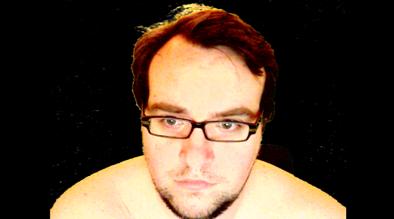

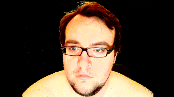

Moin,
ich habe Hobbymäßig einen Stream laufen und bin auch immer bemüht diesen zu verbessern und zu optimieren, ich habe mir vor kurzem nun einen Greenscreen "gebaut", schön grün leuchtender Stoff, würde es Apfelgrün nenne, doch etwas dünn.
Als Webcam für Audio und Video benutze ich eine Logitech C270 Cam, da ich aber so einige Probleme habe mit dem Greenscreen, muss z.B. immer die Settings anpassen weil das Bild nie gleich ist und bekomme es oft nicht wirklich gut hin, entweder es "grieselt" im Hintergrund oder ein Teil von mir ist halb durchsichtig, weil ich die Settings so hochdrehen muss, damit diese unruhe aus dem Hintergrund verschwindet.
Nun bin ich am überlegen wie ich dies verbessern könnte. Was meint ihr was würde am meisten bringen ?
Besserer Stoff, also mehr so dicker Baumwollstoff, der überall gleichmäßig und nicht lichtdurchlässig ist, eine bessere Cam ( Microsoft Livecam Studio HD ) oder vielleicht eine Beleuchtung für den Hintergrund ?
Bin für alle Tipps und Verbesserungsvorschläge dankbar.
Habe mal noch schnell ein paar Bilder gemacht, zufällig sind diese garnicht sooo schlimm, wenn ich mehr Beispiele sehen wollt www.twitch.tv/superkellergamer , einfach mal irgend ein Video durchklicken, es fällt oft bei dunklen Hintergründen nicht so auf aber es geht einfach besser.
Danke euch.
lg Simon

Zu den wichtigsten Austattungsmerkmalen gehört eine perfekte, also gleichmäßige Ausleuchtung durch z.B. Softboxen. Ob sich die Anschaffung lohnen würde und im Verhältnis zu der anderen Ausstattung steht, musst du entscheiden. Zunächst kannst du es ja einfach mal mit einfachen Lampen probieren.
Dein Gesicht ist auch nicht perfekt ausgeleuchtet (sieht man besonders an den Haaren hinten), der Weißabgleich scheint mir auch nicht passend zu sein. Falls du diesen manuell regeln kannst, versuche es einmal.

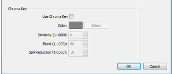

Vielleicht wäre ein besseres Tool auch noch eine Möglichkeit, ich benutze zum streamen OpenBroadcasterSoftware welches folgende Settings bietet.
Vielen Dank!

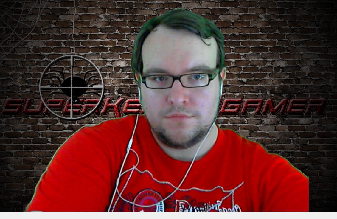

Habe mich jetzt davon überzeugen lassen, dass es wirklich nur an der Ausleuchtung liegt, gestern recherchiert und gesehen, dass viele auch Leuchtstofflampen nutzen. Werde heute mal in den Baumarkt gehen, die kosten ja meist komplett nur um die 10€, noch Kabel und Stecker dranfummeln und los gehts, dann mal testen.
Mein Greenscreen ist ja nur 2x1,4m und der Gesamtbereich mit meinem Schreibtisch usw. etwa von der Fläche 2x2,5m, da könnten 3 dieser Lampen wohl schon reichen, ich werde das mal testen :).
Habe mir auch speziell zu dem Programm nochmal Videos angeschaut, in einem Tutorial meinte er dort auch, Licht ist alles und die haben es eigentlich alle gut hinbekommen.
Nochmal vielen dank.
Okay hab die Lampen jetzt und es ist echt erstaunlich was das ausmacht.
Hab zwar noch einen grünen Schimmer um mich aber denke für meine Zwecke ist das absolut okay.
