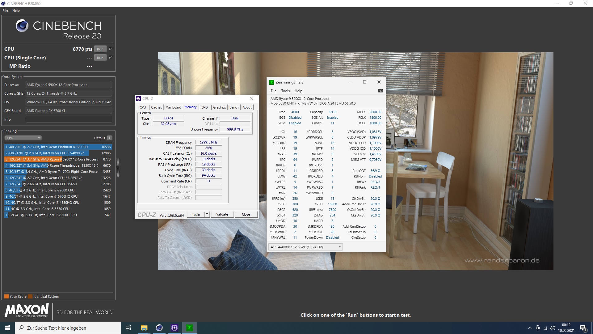

Hi Leutz,
hab bis jetzt erst alles einmal zusammengestellt Karhun gekauft und möchte nun loslegen.
Habe 2 Speicherkits hier zum testen
4266mhz 17,18,18,38 1,5V (gerade montiert)
4000mhz 16,19,19,39 1,4V
Habe im Bios nur Overdrive Auto aktiviert und die Timings runter gesetzt.
Mehr als 3600mhz sysnchron scheinen aber nicht zu booten, auch stürzt Karhu auch bei 3600mhz noch ab.
Also passt alles noch nicht so richtig.
https://www.hardwareluxx.de/communi...sten-mit-ram-test-von-karhu-software.1195127/
Wie würdet Ihr die richtigen Timings finden?
Vielleicht hat jemand ja schonmal ein paar Tips. Bin schon ganz vorfreudig ^^

Warum eigentlich oberhalb von 3800Mhz fischen, wenn die es am besten ist, wenn der Speichertakt synchron zur IF ist? Ab 3800Mhz verliert man doch erstmal nur Leistung? Mit Karhun meinst Du eigentlich Karhu zum Optimieren vom RAM? Mit dem schnellen RAM hast Du im CPU Limit bei einigen Spielen ca. 2-3% mehr leistung, im GPU-Limit verpufft das komplett.
deswegen habe ich ja synchron 3600mhz ->1800mhz siehe Screenshot :-)

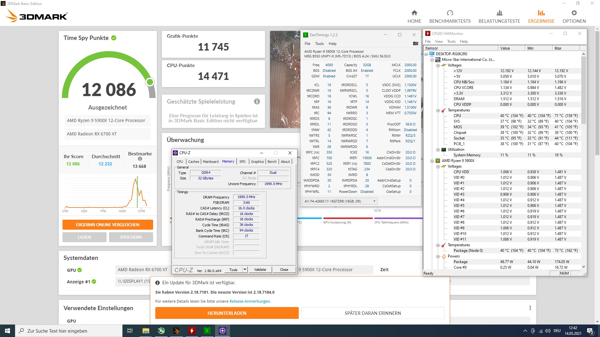

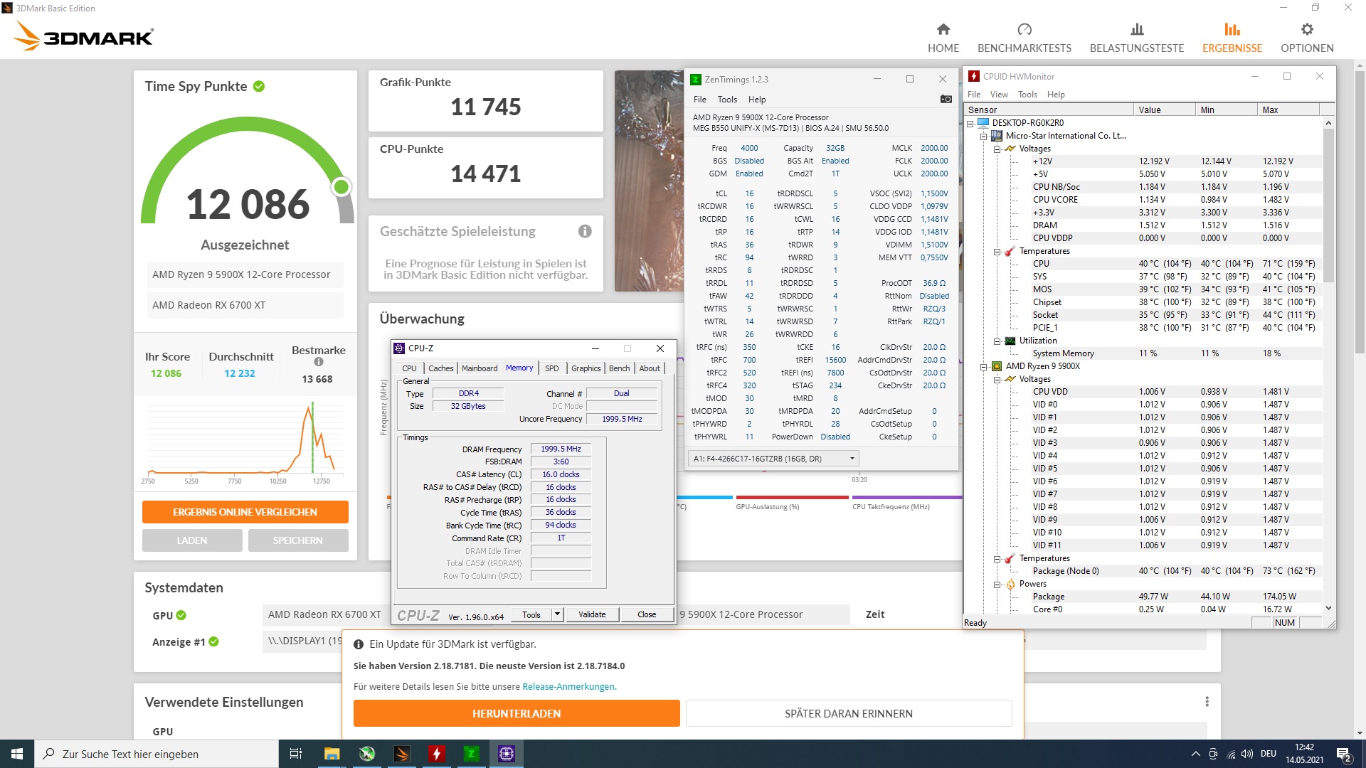

2000mhz Synchron scheint bei cl 16 zu laufen.
1,51V Ram und Vsoc 1,15V... Spricht irgendwas dagegen das so hoch laufen zu lassen
Cpu ist auf Standart + overdrive im Mainboard.. Wie sich das verhält mus sich noch prüfen.
Bin mir auch noch nicht sicher ob 3600mhz und cl 14 nicht sogar schneller ist....
Gibt es irgendwo infos wie man die Subtimings einstellen sollte?

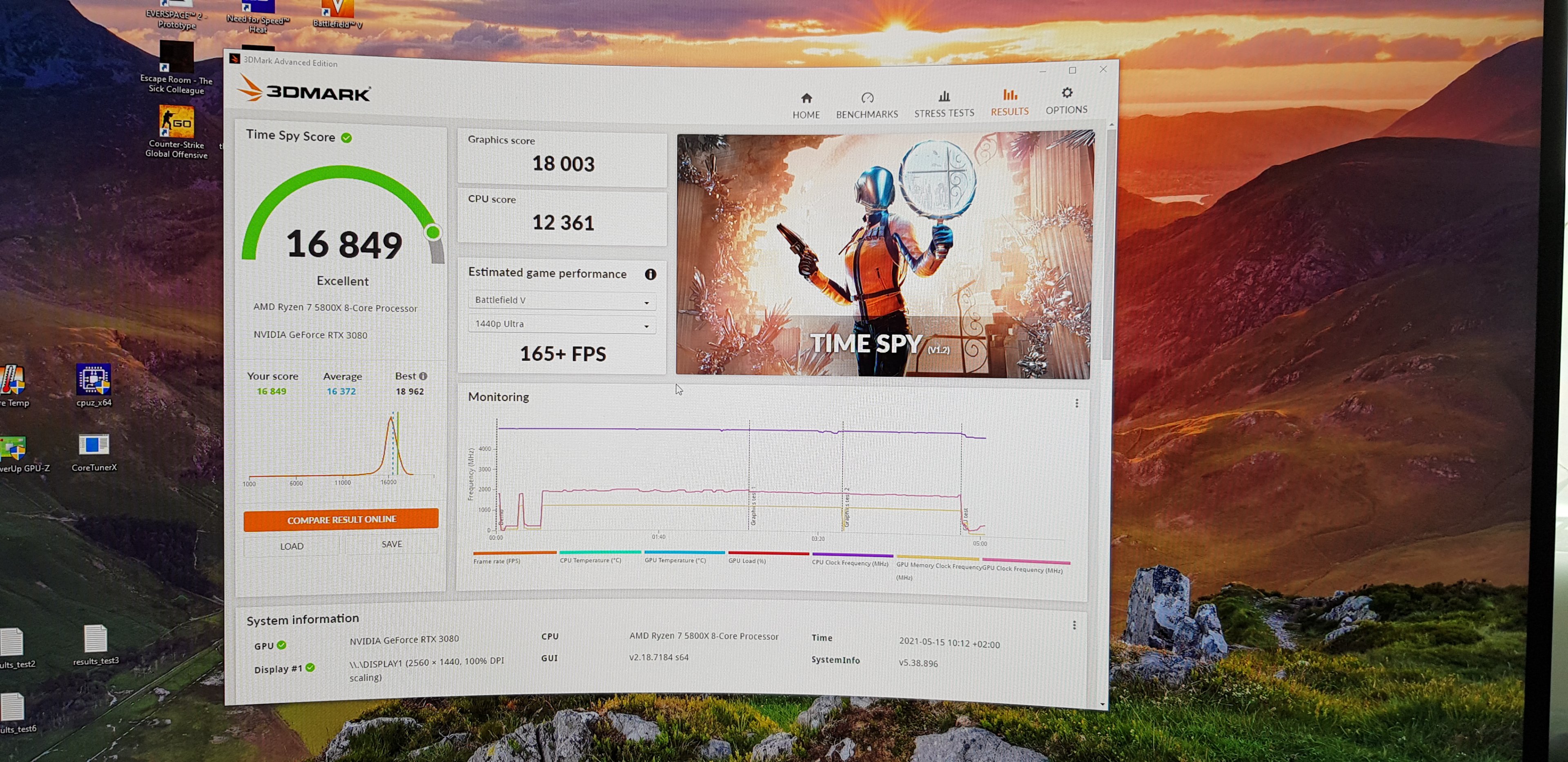

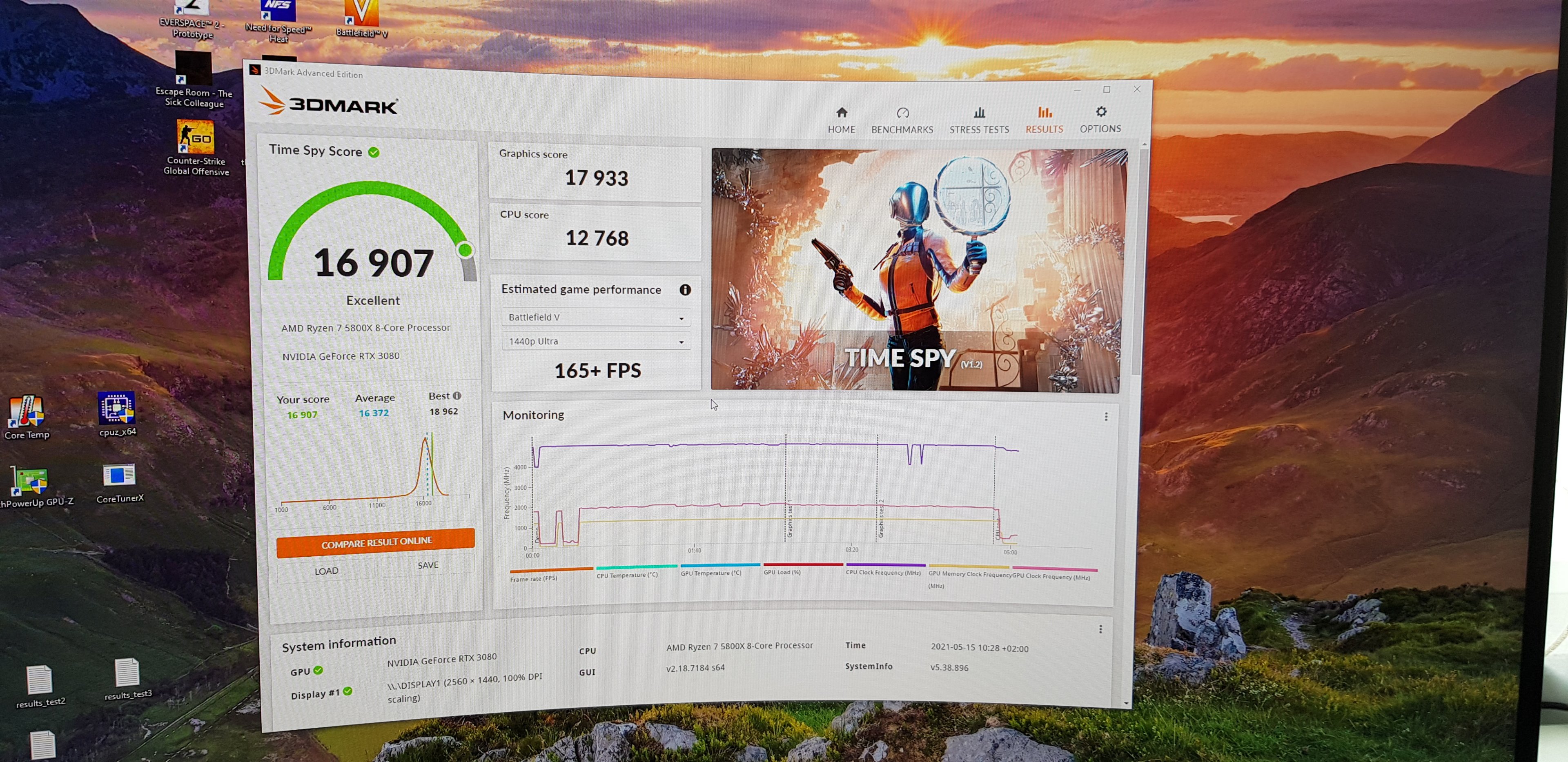

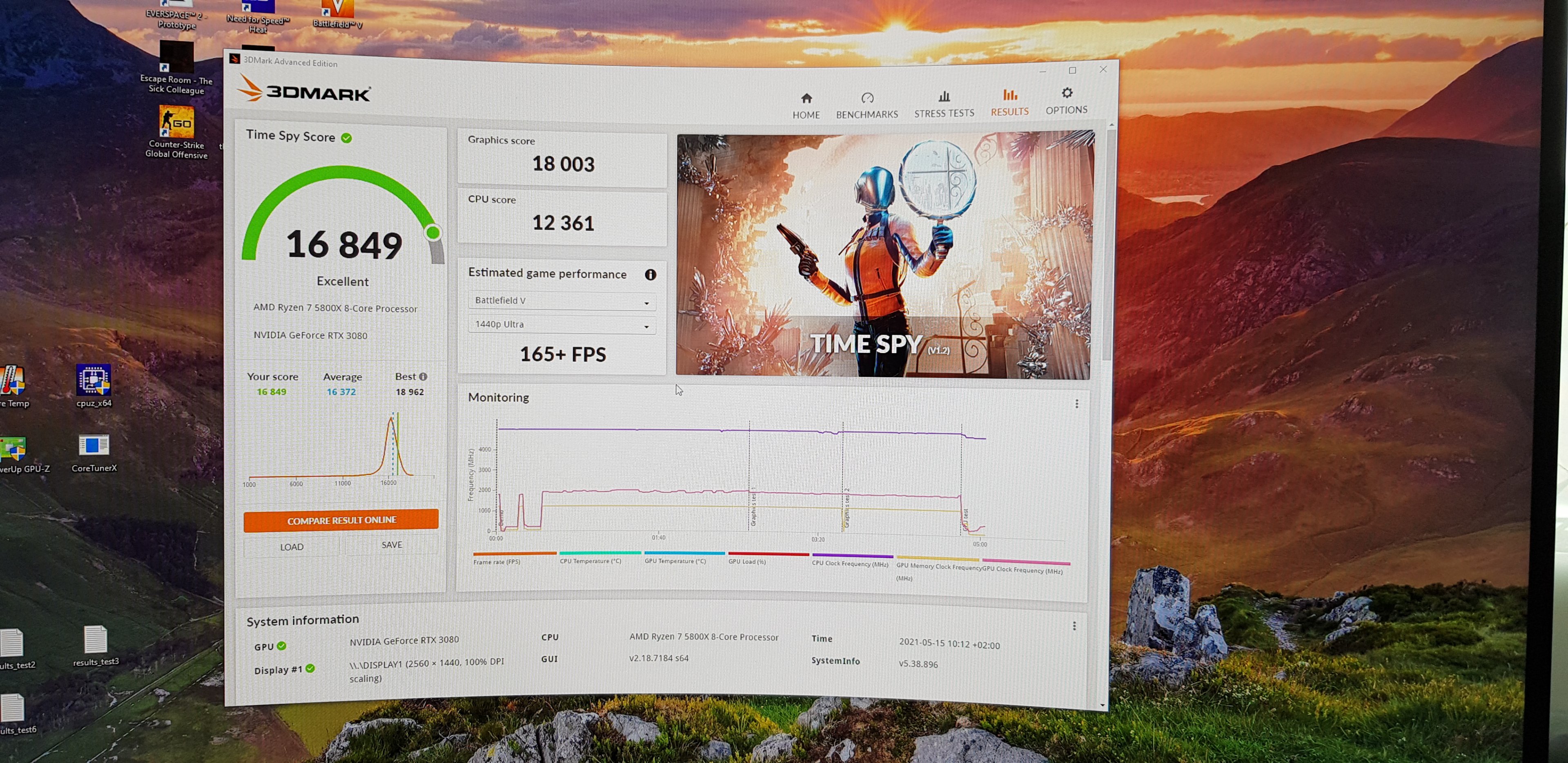

Hab heute Vormittag etwas getestet. 1800MHz IF=MCLK=FLCK 3600MHz RAM CL16. Dabei 12361 CPU Score mit 5800X. Danach auf 2000MHz und 4000MHz RAM auch mit CL16 (Vmem auf 1.45V und Vsoc 1.135V). Damit hab ich dann 12768 Punkte erreicht. Nicht wirklich viel Unterschied und ich hab das Gefühl das Laden dauert länger. Während des Laufs mit 2000er sieht man auch Dips in der CPU die bei 1800er nicht auftreten

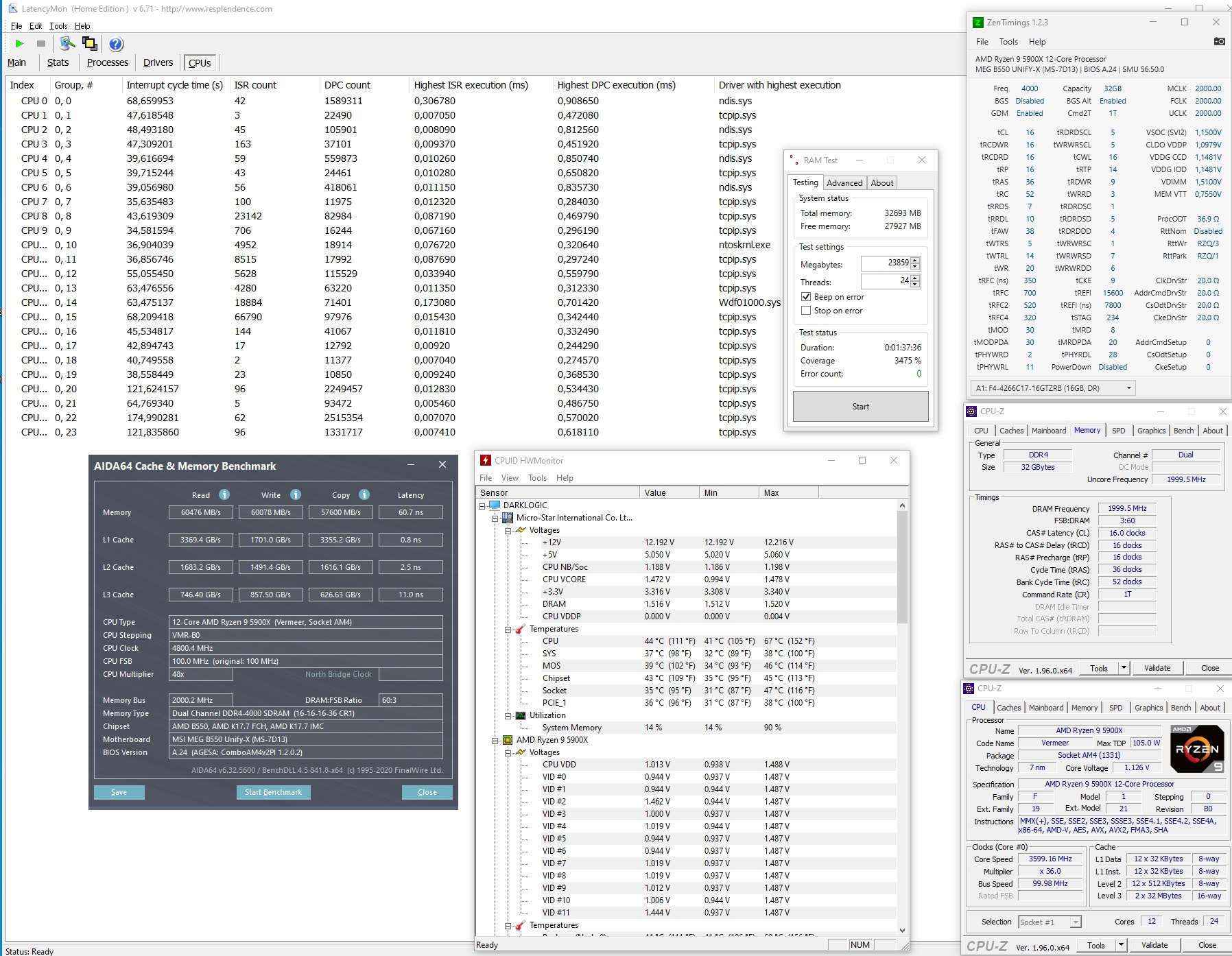

Lasst doch bei max OC ( also was ihr da so nutzt ) mal den latency mon rennen...
zu laden als Beispiel hier: https://www.heise.de/download/product/latencymon
Wenn ich bei mir das OC übertreibe, also auf 2000 gehe z.B. fliegt mir das in dem Tool um die Ohren.... und man merkt im System auch das es nicht rund rennt.
Schneller ist nicht immer schneller :)

Speicher läuft bei mir bei 1,51V.
Das LatencyMon scheint auf (kurze Zeit) stabil zu sein. Wie lange sollte das laufen?
