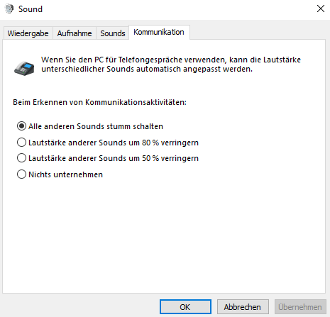

Das kannst in den Sound-Einstellungen von Windows einstellen !
Dadurch wird der Ton leise gemacht, hat aber nichts mit der Aufnahme zu tun ;)
Wenn der übrige Ton leiser bzw. ausgeschaltet wird, dann kann er nicht auf das Skypegespräch bzw. die Skype Konferrenz übertragen werden !
Genau das will der TE erreichen !

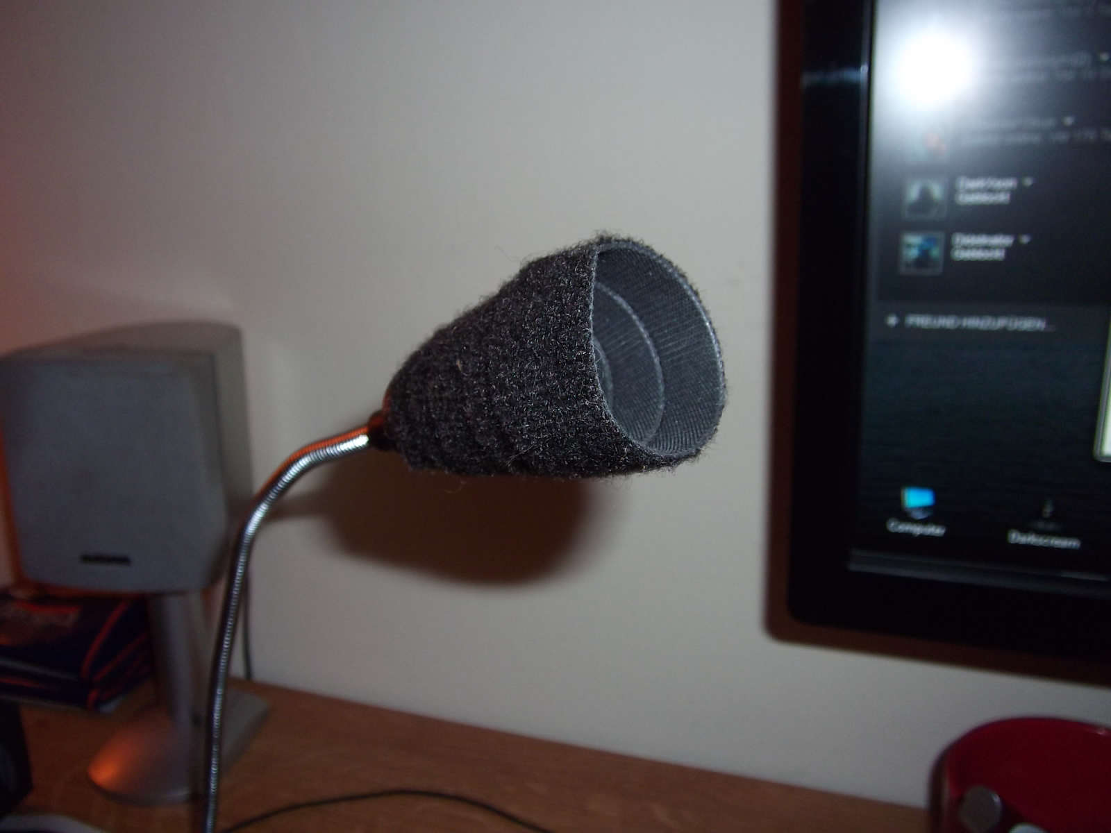

Ich habe das so gemacht, schirmt die Geräusche aus anderen Richtungen ein wenig ab:
Ist ein breiterer Kabelbinder aus der Arbeit ;)

Der TE will aber gar kein anderes Mikrofon und braucht er auch gar nicht; wenn er in den Soundeinstellungen die Hintergrundgeräusche reduziert oder stumm schaltet, hat er wohl seinen Zweck erreicht.
ja danke, dass mit der Reduzierung der eigenen Soundausgabe hatte ich schon gemacht, es funktioniert auch - nur leider muss die eigene Soundausgabe da ziemlich leise sein, um die eigene Soudeingabe via Mikro (Skype) nicht zu stören.
