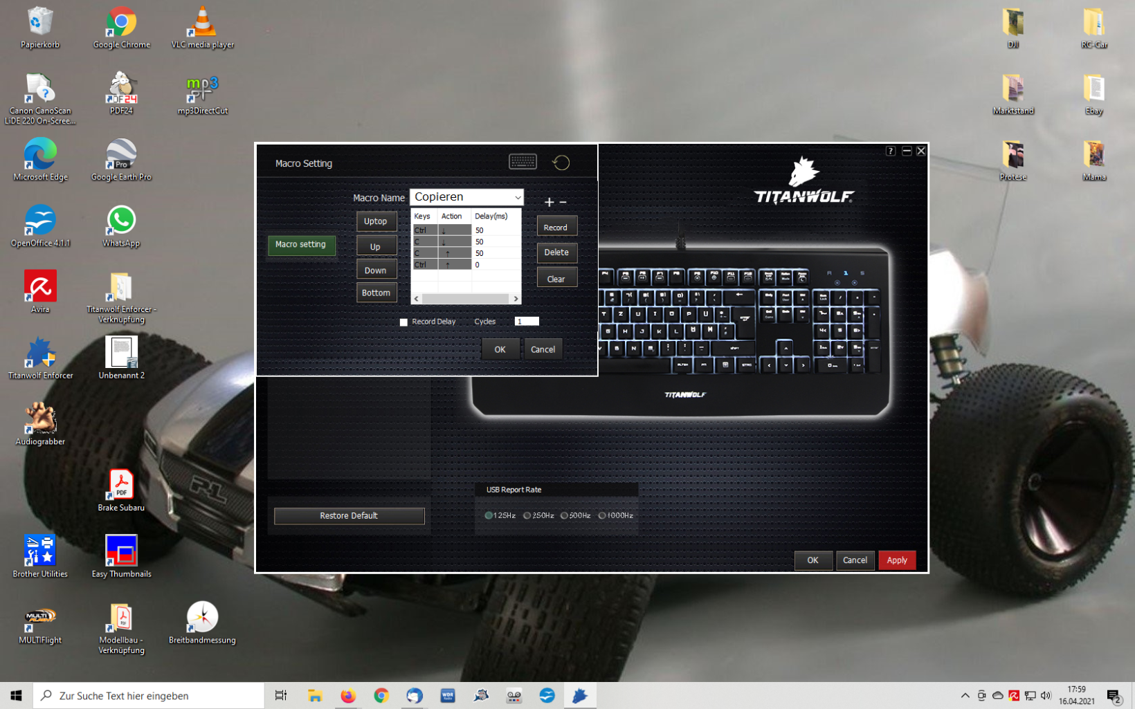

Seit paar Tagen benutze ich die Titanwolf Enforcer und bin recht zufrieden. Allerdings will es mir nicht gelingen, zwei einfache Makros (copieren und einfügen) zu erstellen. Die Treiber habe ich installiert und die dürftige Bedienungsanleitung duch die etwas ausführlichere Anleitung als PDF ergänzt und mich an die Vorgehensweise gehalten. Wenn ich die Makros für Copieren und einfügen (STRG und C \ STRG und V) ertelle, klicke ich erst auf OK im Mokroeinstellfenster und anschließend auf die gewünschte Mokrotaste im Hautfenster, anschließend auf Apply. Das eingekreiste M-Symbol über dem Nummernblock blinkt, als würde die Funktion gespeichert und auf dem Bildschirm ist kurz etwas wie eine Uhr zu sehen. Also denke ich, der Befehl ist angekommes. Teste ich nun die Funktion mit einem markierten Text, wird dieser leider nicht wie gewünscht copiert und eingefügt. Habt ihr vielleicht einen Tipp für mich?

Ihrer Anleitung bin ich gefolgt, leider ohne Erfolg. Zur Verdeutlichung sende ich ihnen folgende Screenshots:
1. Ein einfaches Makro soll auf die Taste M1 gelegt werden. Das Makro "Copieren" ist erstellt und wird anschließend mit OK bestätigt.
2. Laut Anleitung wähle ich nun mit dem Mauszeiger die Memotaste, in meinem Fall m1, aus, auf der ich die Funktion "Copieren" abspeichern möchte.

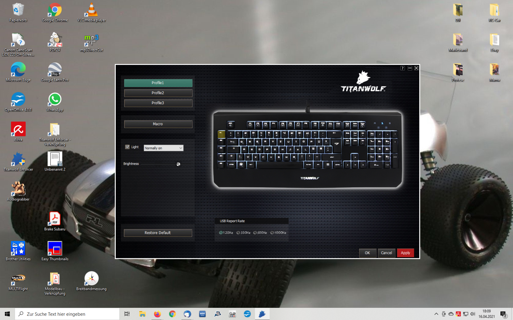

Die Taste erscheint in Oliv-Grün. Weiter passiert nichts. Es gibt keine Möglichkeit, ein Makro auszuwählen. Betätige ich unten rechts die Taste "Apply", blinkt die Beleuchtung meiner physichen Tastatur und das beleuchtete " M im Kreis " über dem Zahlenblock meiner Tastatur blinkt eine Weile länger, als hätte ich etwas bewirkt\gespeichert. Teste ich die Copierfunktion mit der Memotaste, bleibe ich erfolglos.
Ich habe die Software mehrmals neu installiert, als Download und von CD. Diese als Administrator ausgeführt. Den Rechner mit abgesteckter Tastatur hochgefahren und andere USB-Steckplätze ausprobiert. Bisher ohne Erfolg.
Getestet habe ich die Copy und Einfügenfunktion mit einem Text, den ich von einem Dokument copirt und in ein neues Dokument einfügen wollte.
Was kann ich nun noch unternehmen?

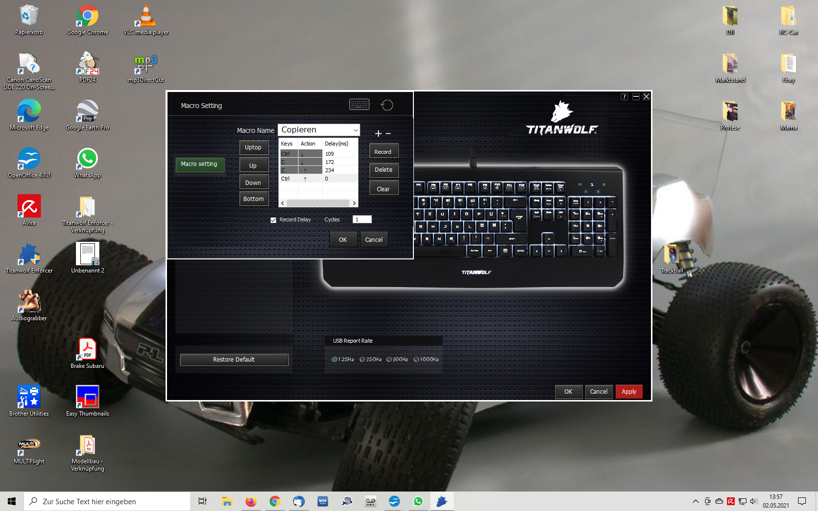

ich habe einfach mal ein Häkchen bei Delay gemacht und das Makro neu aufgenammen. Wie ich das dann bearbeiten kann, weiß ich nicht.

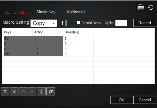

Ich habs mal bei meiner Maus ausprobiert, funktioniert tadellos:

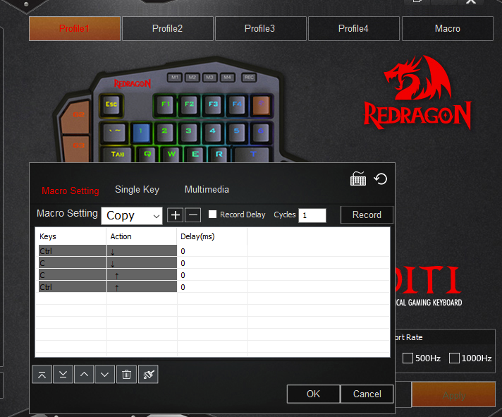

Auch auf meiner Tastatur, keine Probleme:

Wenn ich die Taste M1 auf der Software anklicke, bleibt sie nicht markiert, nur wenn ich mit dem Mauszeiger hinüberfahre. Klicke ich sie an, passiert nichts.
Wenn ich erst das Menü Makro Setting öffne, gekomme ich einen Fehlerton, wenn ich die Taste M1 anklicke.
