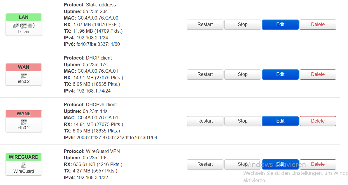

Hey Leute,
habe an die FritzBox! 7590 einen TP-Link Archer C7 (läuft mit OpenWRT 19.07) angeschlossen und darauf WireGuard installiert, funktioniert auch einwandfrei.. Nun wollte ich mit dem Notebook (mit FritzBox verbunden) auf das Webinterface vom OpenWRT zugreifen und stellte fest, dass ich dieses nicht erreiche, liegt wohl daran, dass er in einem anderen Subnetz liegt..
FritzBox -> 192.168.1.1
OpenWRT -> 192.168.1.2 / 192.168.2.1
WireGuard -> 192.168.3.1
Für mich würde es mehr Sinn machen, wenn das Ganze wie folgt aussehen würde:
WireGuard -> 192.168.2.1
Also die OpenWRT Box soll kein eigenes Netz bereitstellen.. Wäre das sinnvoll und was müsste ich da einstellen?
Danke für eure Tipps!
Edit:
So schaut es aktuell aus.. Idee: den WAN Port nicht verwenden und beim LAN eine IP aus dem FritzBox Netz einstellen (192.168.1.2)..

Du kannst in OpenWrt den DHCP Server deaktivieren und den WAN mit den LAN-Ports Bridgen - dann ist die OpenWrt Box wie ein Switch im Netzwerk.
Die Fritzbox braucht eine statische Route für Netzwerke die am OpenWrt Router anliegen - die Fritzbox als Hauptrouter weiß nicht, dass es andere Netzwerke an LAN-Anschlüssen gibt -die Pakete werden normal an Fritzbox-WAN (default-Gateway) weitergeleitet.

Okay, aber wo konfiguriere ich die Bridge? Am LAN oder WAN Interface und welches Protokoll stelle ich dann an den beiden Inferfaces ein? An einem (an dem, wo ich die Bridge konfiguriere?) würde ich dann eine statische IP einstellen, wenn ich das richtig verstehe, aber was stelle ich an dem anderen ein, Unmanaged?

Habe schon versucht ihn als Dumb-AP einzurichten, allerdings scheint mir der OpenWRT Router plötzlich jede Änderung (via Apply Unchecked) wie folgt zu quittieren:
Schon verschiedene Browser versucht, leider ohne Erfolg :(

Ich denke, ersterer Punkt trifft zu, in der SSH-Shell zeigt er folgendes an:
"your jffs2 partition seems full"
Ich resette mal die Konfig, ich hoffe mal, es lag nur daran, dass ich probiert hatte AdGuardHome zu installieren (welches ich mittlerweile auf einen RaspberryPi 3B installiert habe)..
Ja - OpenWrt hat keine Größenprüfung bei der Installation und soetwas wie AdGuard mit größeren Blocklisten ist für kleine Router nicht sogut geeignet - ein Raspi mit SD-Karte oder ein Router mit mehr Flash (NAND, eMMC oder SATA) wie zB pcengines APU2 sind für solche Einsatzzwecke dann besser geeignet.

Hey, habe den Router jetzt als Dumb AP eingerichtet, funktioniert einwandfrei, WireGuard Setup müsste ich nun wieder selbst hinbekommen!
Danke dir vielmals!
