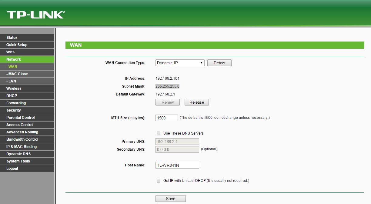

Mein Primärer Router, die EasyBox 803A hat die IP-Adresse "192.168.2.1" und die Subnetzmaske "255.255.255.0". Mein Sekundärer Router, der TL-WR841ND, über WAN-Port angeschlossen, die IP-Adresse "192.168.0.1" und auch die Subnetzmaske "255.255.255.0". Hier mal ein Bild, dass mit angeschlossenem WAN-Port und ausgeschalttetem DHCP-Server entstanden ist: Unbenannt.JPG.

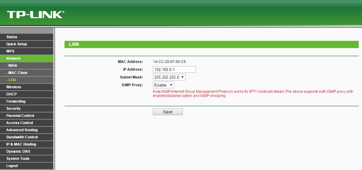

Wenn ich, wie in dieser Anleitung beschrieben, die IP-Adresse von "192.168.0.1" auf z.B. "192.168.2.xxx" ändern möchte Unbenannt.JPG, bekomme ich diese Fehlermeldung:
"Error code: 5008
WAN IP address and LAN IP address cannot be in a same subnet. Please input another IP address."

Schliess das Kabel von der Easybox zum TP-Link nicht an den WAN Port, sondern an den LAN Port an. Dann gibbste den TP-Link eine IP im selben Netz, also Easybox 192.168.2.1, TPLink 192.168.2.2. dann flutscht alles.
Dann habe ich aber das Problem, wenn ich z.B. die 192.168.2.2 geben will, kommt diese Fehlermeldung
Error code: 5008
Und wenn ich sie erst per Lan anschließe, komme ich gar nicht mehr drauf...
Ich habe jetzt mal von der TL-WR841ND den DHCP Server aus gestellt und neugestartet. Die TL-WR841ND ist noch per WAN verbunden!
Aber ich kann trotzdem nicht die IP-Adresse auf 192.168.2.102 ändern... und diese IP-Adresse ist auch nicht belegt!
Nochmal: die beiden Router müssen über LAN Ports verbunden sein. Der WAN Port am TPLink lässt Du frei. Das funktioniert dann so.
