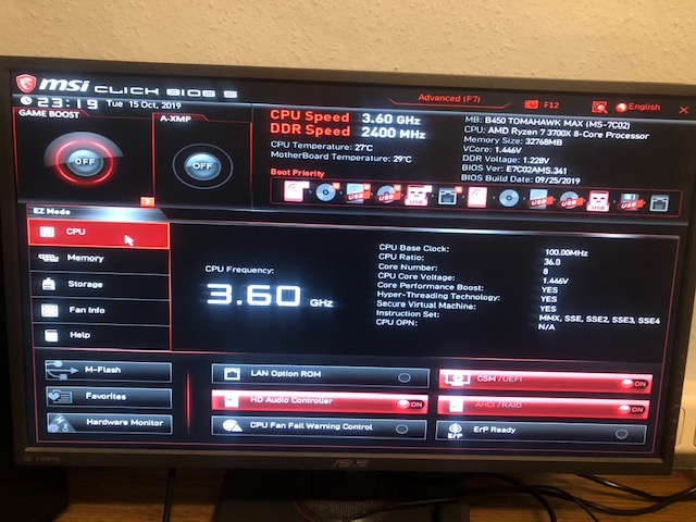

Dein RAM hat zu wenig Power. Er sollte mindestens 1.35 V. CORE haben. 1.228 V. ist definitiv zu wenig.
Versuche das mal zur Not manuell zu erhöhen.

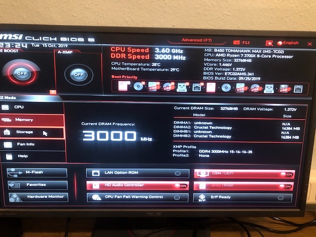

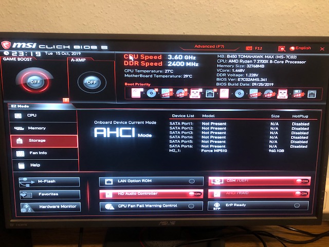

Das neue Bios ist jetzt oben, aber geändert hat sich nichts...
Hab den Ram auf 3000 gestellt.
In´s Windows komm ich gar nicht mehr. Es kommt immer die Meldung BAD_SYSTEM_CONFIG_INFO
Anbei meine Bios-Einstellungen

Du wirst nun um eine Neuinstallation wohl kaum herumkommen, jetzt wo der RAM richtig taktet.
Das bedeutet, nach dem Start F11 drücken und den USB-Stick auswählen.

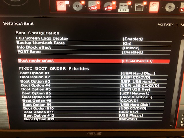

Muss ich im Boot-Menü nur auf UEFI umstellen oder ist LEGACY+UEFI richtig?
LEGACY+UEFI kannst du so lassen. Stellst du es auf nur UEFI um, startet dein Windows nicht mehr, welches du zuvor unter UEFI+LEGACY installiert hast.
