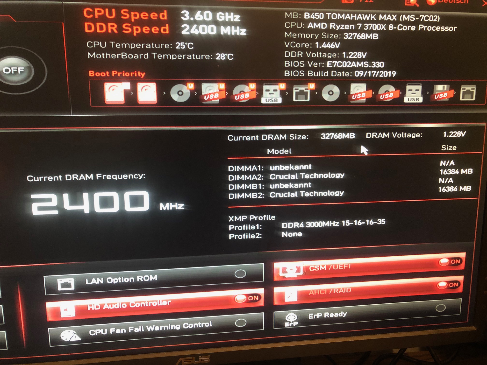

Hier noch ein Bild meiner RAM-Einstellungen im Bios. Hier steht nur 2400 MHz statt 3000
Lads hier hoch. Ich klicke nicht auf fremde Links

Danke Lostie dann werd ich das mal versuchen.
Habe mir die Datei heruntergelanden.
Wie sollte ich jetzt am besten vorgehen?
Reaktionen: rg88
Datei auf USB Stick. Fat 32.
Dann im BIOS flashen.
