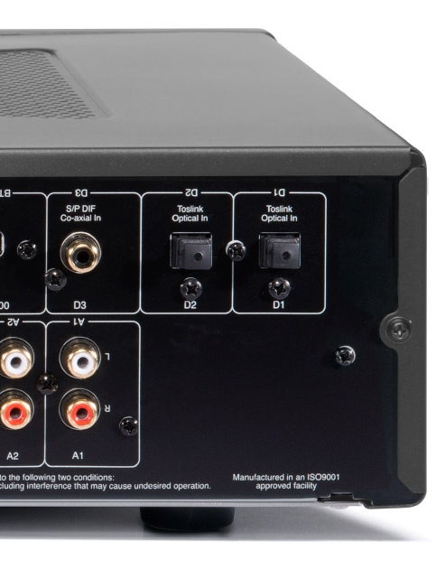

Alles per HDMI an den Fernseher anschließen und vom Fernseher per Toslink zum Cambridge.
Somit musst du nur noch am Fernseher den richtigen Eingang auswählen und das Audio dieses Eingangs wird dann an den Verstärker übertragen. Am Fernseher selbst dabei die Lautstärke auf min stellen, sonst hörst du den Ton doppelt.
Eine Direktverbindung von Firestick, Sat-Receiver und BD-Player zum Verstärker ist dann nicht mehr nötig.
Stelle aber sicher, dass alle Geräte nur PCM als Audioformat an den Fernseher senden. DTS/DD(AC3) ist tabu.
