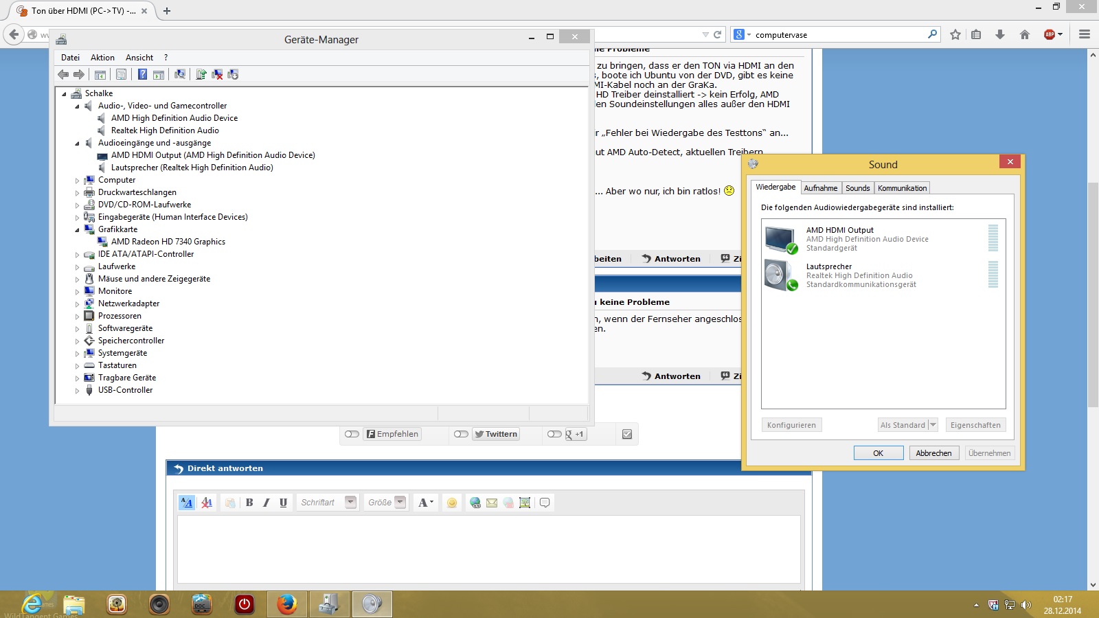

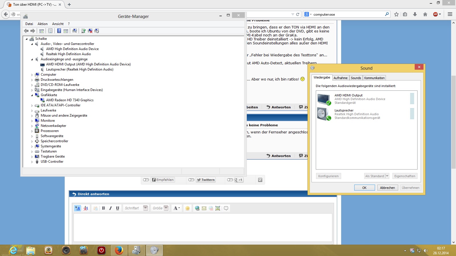

Zeige mal Bilder vom Gerätemanager und den Wiedergabegeräten, wenn der Fernseher angeschlossen ist.
Eventuell mal den HDMI Ausgang als Standausgabegerät definieren.
Realtek hat nichts mit dem HDMI Ausgang zu tun.
Nabend miac :)
hier die Screens ^^ Dass Realtek im Prinzip nichts mit dem HDMI Audio Output zu tun hat hatte ich mir schon gedacht, hab aber erstmal alles versucht :P

Wenn Du dann Audio ausgibst, bewegt sich der Balken rechts neben dem HDMI Ausgabegerät?
Nein. Habe ich die Lautsprecher mit an den PC angeschlossen, kommt, trotz STandardgerät HDMI, der Ton aus den Boxen und der Balken daneben bewegt sich. Sind die Boxen ausgestöpselt, kommt erst gar kein TON und der Balken neben HDMI bewegt sich nicht.. Außerdem zeigt mir Spotify, ist HDMI als Standard gewählt, an, es gebe ein Problem mit meiner SOundkarte, weswegen keine Musik gespielt werden kann^^

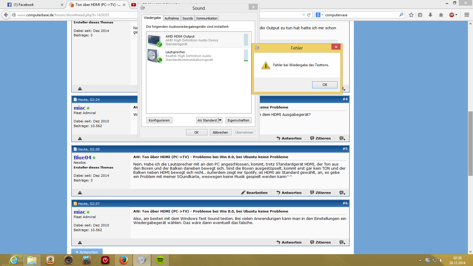

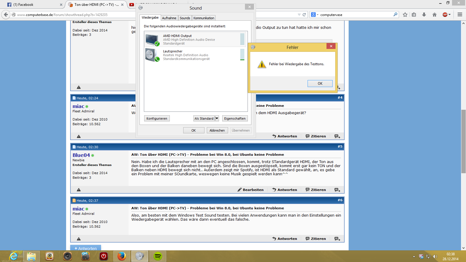

Also, am besten mit dem Windows Test Sound testen. Bei vielen Anwendungen kann man in den Einstellungen ein Wiedergabegerät wählen. Das wäre dann eventuell das falsche.
Das mit dem Windows Testton hatte ich schon getestet. Da wird mir ja der Fehler angezeigt ''Fehler bei Wiedergabe des TEsttons''.. Das mit Spotify war ja nur ein BEispiel :)
