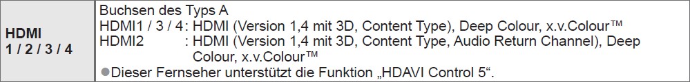

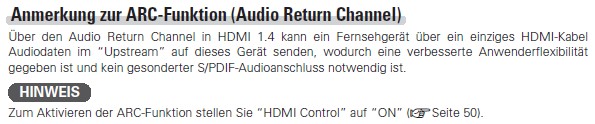

ich versuche den Ton vom TV (Pana P42VT20) zum Receiver (Denon AVR-1611) über das HDMI-Kabel zu übertragen.
Beide Geräte können ARC, das Kabel unterstützt es ebenso, HDMI-Anschluss am TV ist #2 und HDMI Control am AVR ist ON; also alles so, wie es sein soll.
Dennoch bekomme ich keinen Ton. Muss ich noch irgendetwas umschalten? Mit einem optischen Kabel klappt es ohne irgendein Zutun einwandfrei.
