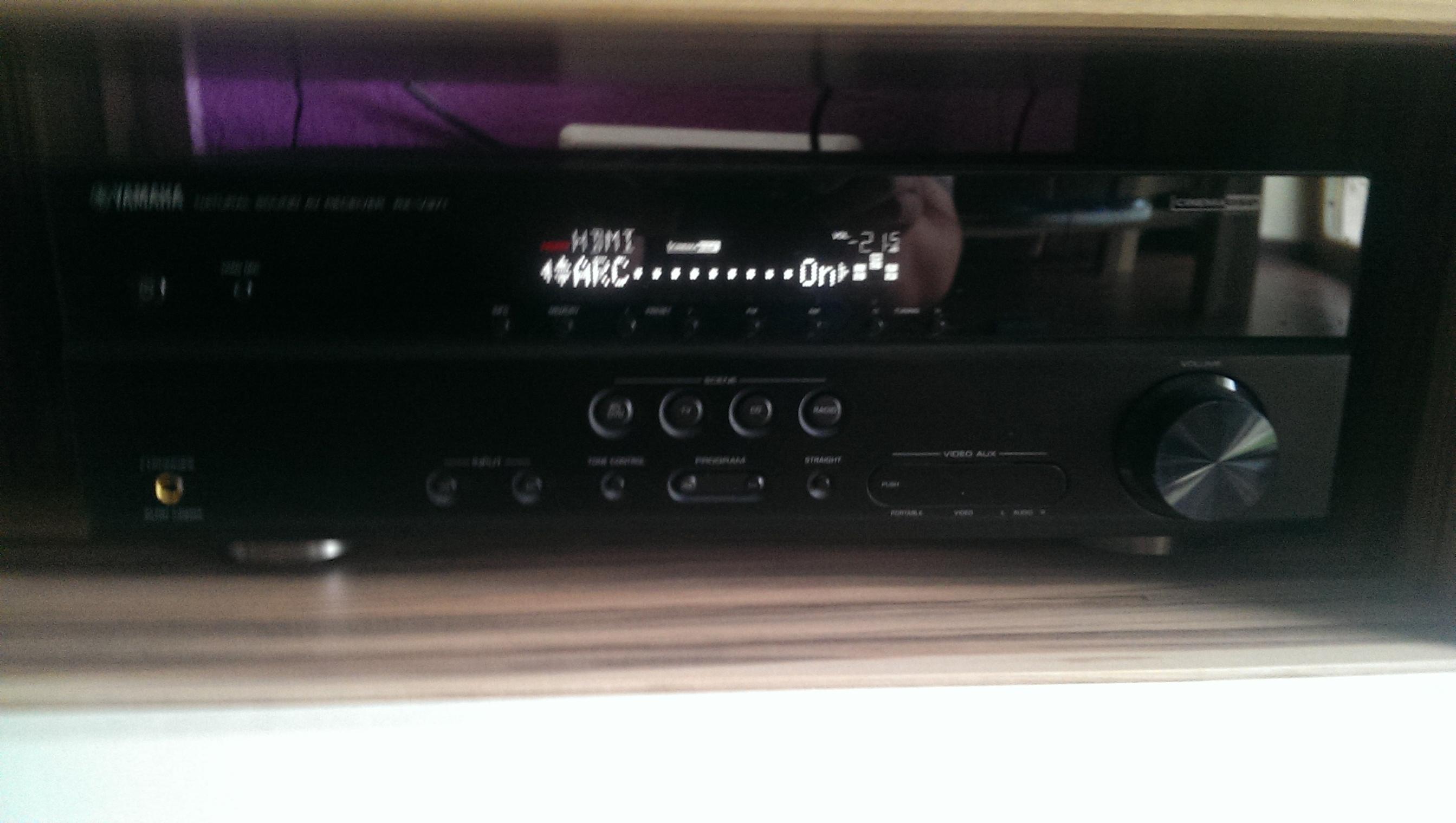

Ich hab einen LG LM47blablubb und genau diesen AV (Yami 371) und wen ich mich nicht total irre muss an beiden! Geräten ARC eingeschalten werden!

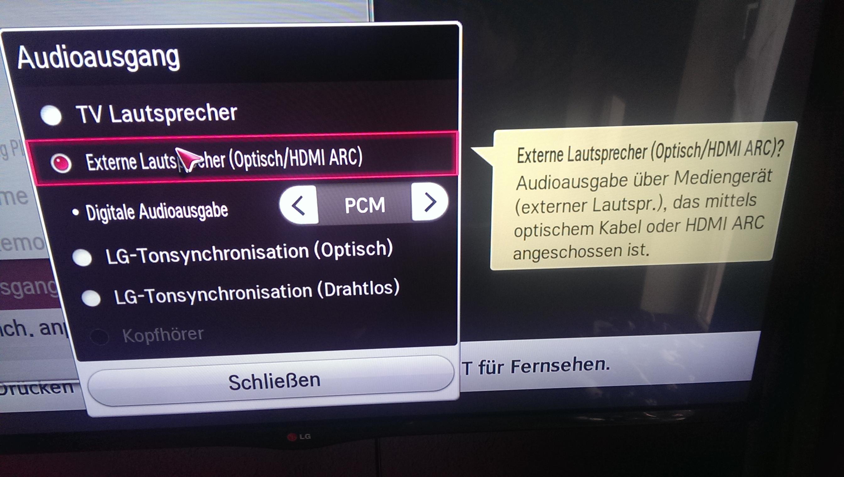

ok super weil bei mir am TV ist es so angeschlossen:
so siehe anbei.
Beides so eingestellt, kommt aber immer noch kein Ton... Die Funkton am TV wo jetzt PCM steht hab ich auch schonmal auf AUTO gestellt.
