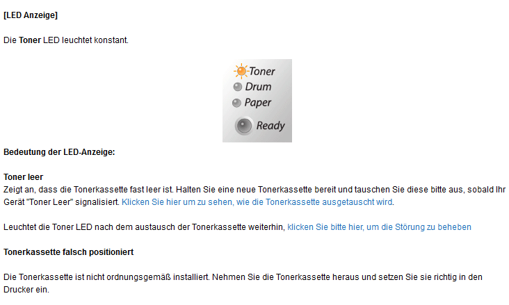

Schönen guten Tag liebe Foris, ich bin neu hier und habe aktuell mit einem nicht einmal ein halbes Jahr alten S/W Brother-Laserdrucker HL-L2310D ein Problem:
Nach dem 1. Tonerwechsel mit einer BROTHER Original Tonerkastette "spinnt" das Gerät und verweigert spontanen Druck:
Hier die genaue Fehlerbeschreibung:
Nach dem manuellen Druckerstart über den Button blinkt zuerst die Readyleuchte einige Male grün, dann bleibend grün und die Tonerlampe schaltet sich konstant gelbleuchtend dazu .
In dieser Phase ist Drucken unmöglich, der Drucker ist blockiert.
Nach ca. 1 Minute verschwindet die gelbe Tonerleuchte und Drucken ist nun für 1 Druckauftrag möglich.
Nach dem Druckvorgang wiederum Tonerlampe gelb und Druckblockade usw.
Interessant ist, dass der Maintenance Ausdruck bei "Toner Cartridge " 0% und optisch einen leeren Balken anzeigt.
Ich muss noch erwähnen, dass ich nach einem PC-Crash den Drucker mit downgelouwdeten Treiber neu installieren musste. Bei dieser Gelegenheit habe ich die alte Tonerkasette (Spartonerkasette) , die ich im "Toner Fortsetzen Modus" fast bis zum Ende ausnutzte, durch eine neue TN-2420 ersetzt.
Hätte ich No-Name Toner verwendet, würde ich mir darüber meine Gedanken machen aber bei einer orig. BROTHER hätte ich nicht mit einer Störung gerechnet !
Ich würde mich über Hilfe und Rat zu diesem Problem sehr freuen!
LG
Walter

Ggf. ist auch ein Kotankt defekt:
Denn mehr kann es eigentlich nicht sein:
Meinst du den Kontaktchip direkt an der Unterseite des Toners, das würde die Einforderung des Toners durch BROTHER erklären!
Danke für weitere Mutmaßungen!
