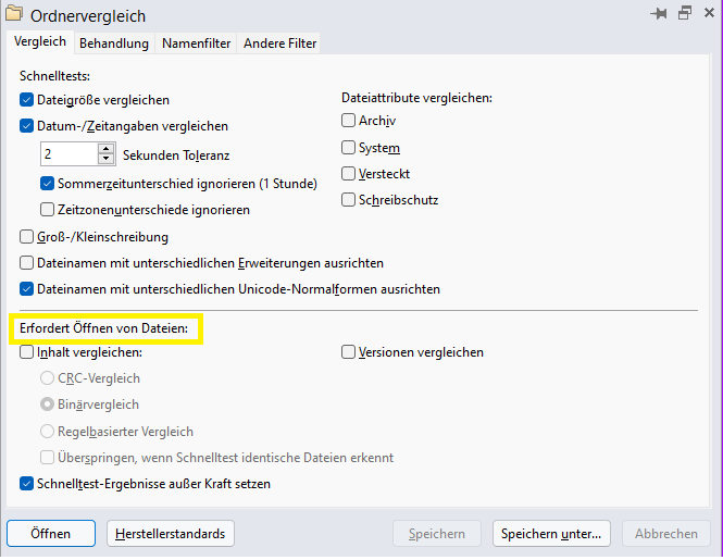

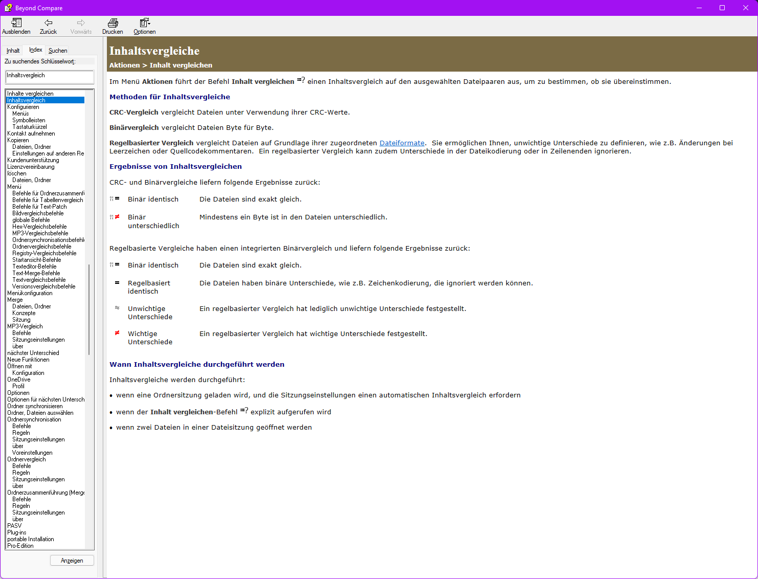

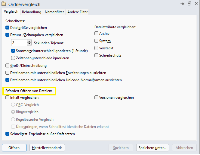

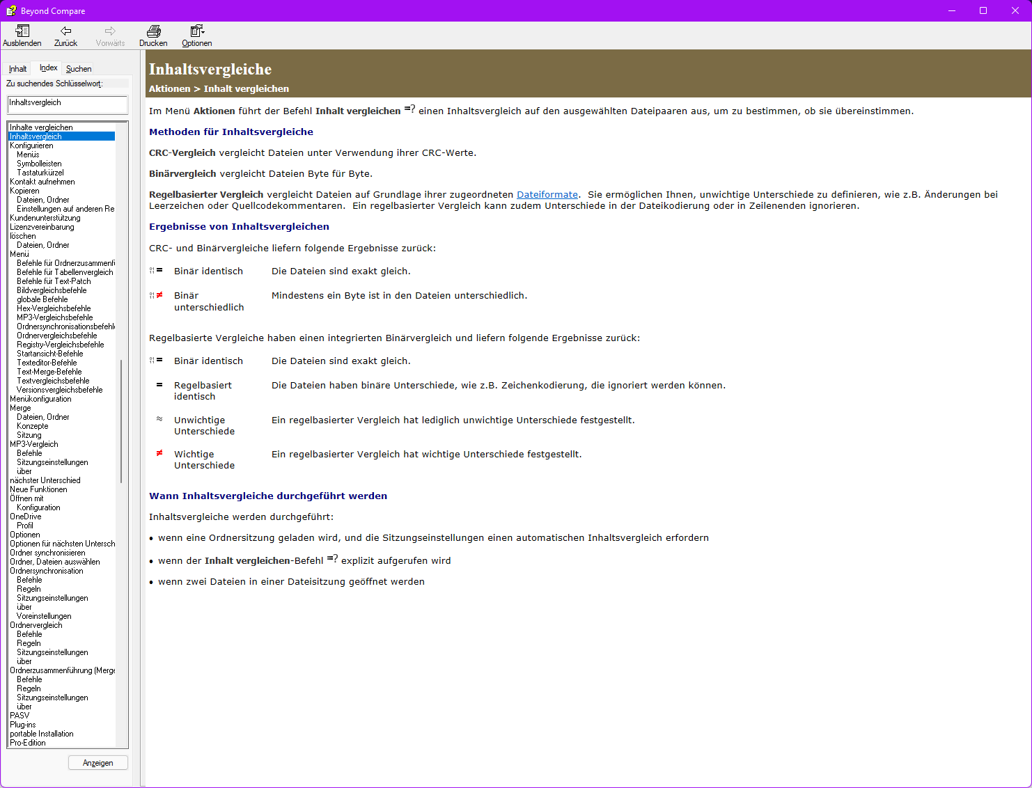

Beyond Compare hat einen Inhaltsvergleich
Im Prinzip muss das Tool nach dem Schreiben die Kopie neu einlesen und gegen das Original oder einen Prüfwert vergleichen, um schneller zu sein.

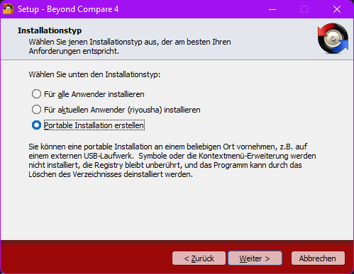

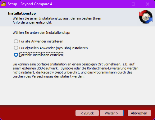

nehonimo schrieb:
Beyond Compare werde ich erst später mal testen, da es auf dem Rechner installiert werden muss.
Beim Setup von Beyond Compare kann ausgewählt werden, ob es installiert werden soll oder eine Portable-Version erstellt werden soll.
