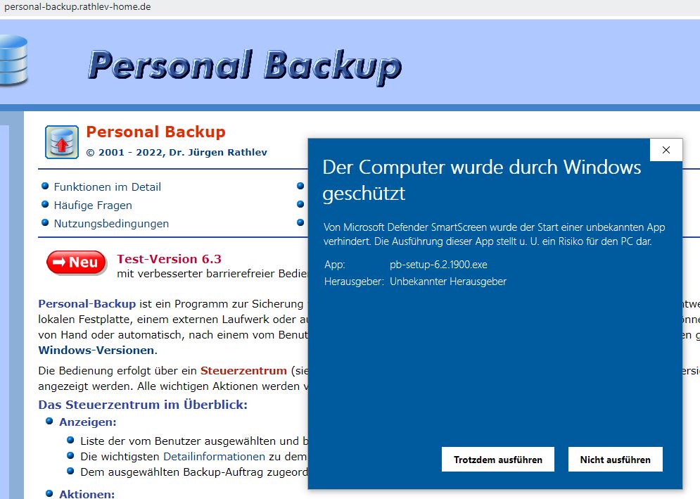

Nun bin ich seit langem auf einer Suche nach einem guten Backup-Tool und nun blockiert der mir das Setup eines eigentlich bekannten Programms. Eine EXE, welche der Defender Scan selbst als sauber bezeichnet, wird beim Doppelklick blockiert.

Wo siehst du da einen Fehlalarm?
Es ist eine Warnung. Es sagt doch, was es denkt: Es ist eine relativ unbekannte Anwendung. Mit Brain.exe hätte man das aus der Meldung doch eigentlich erkannt.
Warum ist das relevant? Häufig genutzte Anwendungen haben halt eine etwas höhere "Seriosität". Also wenn du z.B. eine verbreitete Anwendung runterlädst und dann so eine Meldung erhälst, dann solltest du dir Gedanken machen (außer es gab ein kürzliches Update).

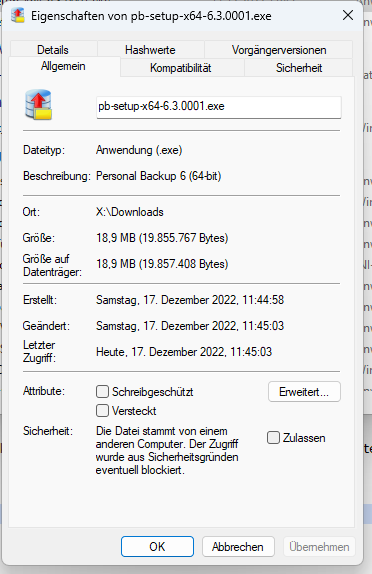

Ansonsten: Rechtsklick -> Eigenschaften -> Zulassen.
Die Meldung kann kommen, wenn das Programm in der Version zu neu ist und noch nicht in der Liste bei Microsoft steht, weil noch nicht viele Leute die Version geladen und ausgeführt haben.
Da nirgends. Das war nur ein Beispiel der angeblichen "Funde", doch damit ist nicht diese Warnung gemeint.
Dh. ich darf da trotzdem ausführen?
Scheinbar nicht so wirklich bekannt, da diese SmartScreen-Meldung meistens dann kommt, wenn diese Programmversion noch nicht oft genug installiert wurde. Dennoch wird da nichts geblockt, da du unten einfach auf "Trotzdem ausführen" klicken kannst.

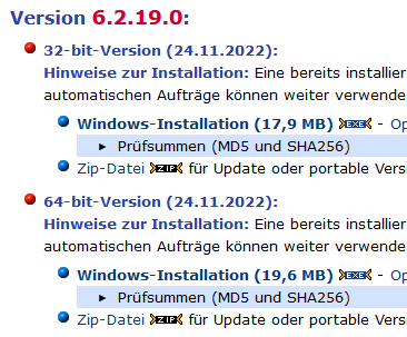

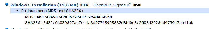

Die Quelle liefert sogar Hash-Werte zur Überprüfung.
Edit: Dazu kommt halt noch, dass die Anwendung nicht vom Hersteller mit einer speziellen Signatur versehen wurde - muss sie auch nicht. Aber mit einer solchen Signatur schlägt SmartScreen halt auch nicht so leicht an.
wo, wie?

petzi schrieb:
Irgendwie habe ich langsam das Gefühl...
@petzi
Du hast deine Defender Meldung nicht richtig verstanden.
Diese besagt lediglich, dass du eine Datei ausführen möchtest, die dem Defender noch nicht so bekannt ist, dass er diese einwandfrei durchwinken könnte.
Wie meine Vorredner das schon richtig gesagt haben kann dies passieren, wenn eine neue Version einer Datei veröffentlicht wurde, die bei MS so noch nicht gelistet ist.
Diese Meldung hat ein "kopfloses" öffnen unterbunden und dir die Möglichkeit eingeräumt noch einmal zu prüfen.
Also eher ein: "Ich kenn das nicht, schau noch einmal drüber ob es das richtige ist und keine Gefahr ausstrahlt." Es sagt dir auch nur, dass es unter Umständen ein Risiko darstellen könnte.
Stell es dir so vor: Verkehrskontrolle. Du fährst mit einem Auto, welches eine Straßenzulassung besitzt aber ein Unikat darstellt. Die Beamten*innen vor Ort haben ein solches KFZ noch nie gesehen, also unbekannt. Sehr wahrscheinlich wirst du kontrolliert, weil ein unbekanntes KFZ unbekannt ist. Durch die genaue Kontrolle etwas Unbekannten startet überhaupt ein Lernprozess. Die Beamten*innen werden zukünftig dieses KFZ kennen und nicht mehr kontrollieren. Geben es an die Kollegen*innen weiter und somit ist das Unbekannte KFZ irgendwann Bekannt und wird wesentlich weniger kontrolliert.
Gleiches beim Defender. Da kommt was, was nicht bekannt ist, also bitte einmal prüfen, könnte ja was problematisches sein.
Reaktionen: aragorn92 und petzi

Dh. diese Prüfsummen stehen auf der Seite des Herstellers - und die kann man irgendwie, irgendwo gegenchecken?
