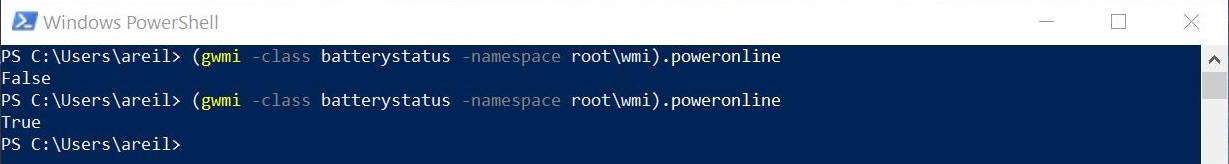

WMI zeichnet es auf jeden Fall auf - lässt sich auch in der Powershell mit:
(gwmi -Class BatteryStatus -Namespace root\wmi).PowerOnLine
einfach abfragen.
Hier hab ich den Status einfach nur bei meinem Tablet einmal ohne und dann mit angestecktem Ladestecker abgefragt. Damit könnte man mit einer If/Else Bedingung direkt ein Script füttern, das auf die Ausgabe "False" oder "True" entsprechend reagiert.

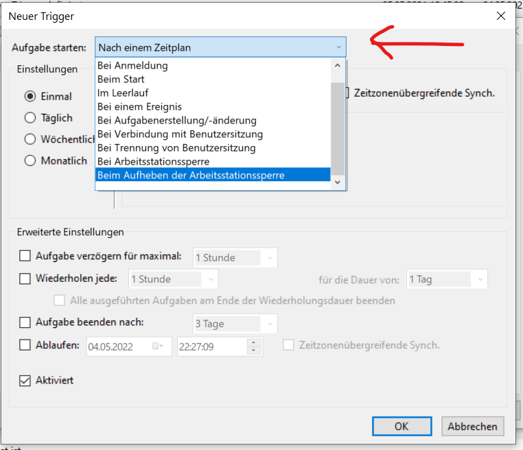

Wenn du in der Aufgabenplanung eine neue Aufgabe definierst, kannst du unterschiedliche Trigger auswählen, die den Start deines Scripts auslösen. Siehe Anhang.
Dein Beenden aus dem Ruhezustand könnte zb der Trigger "Beim Aufheben der Arbeitsstationssperre" sein.
