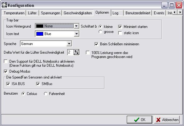

Schau auch noch mal in den Optionen von SpeedFan, ob Du im Reiter "Options"
nicht zufällig das Häkchen bei "Set fans to 100% on program exit" gesetzt hast ...
das muss natürlich weg!

bei "Set fans to 100% on program exit" ist kein häkchen dran
was du mit "admin recht" meinst weiß ich nict.

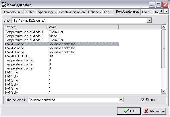

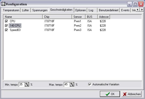

Hier ein paar Screenshots meiner Einstellungen

klar kann ich sie manuell regeln.
ich will eig. auch keine automatische regelung.
ich will nur dass speedfan die von mir eingetellte tempueratur für immer speichert.
ohne dass ich sie bei jedem neustart neu einstellen muss
Dann musst du bei "Geschwindigkeiten" den Lüfter auswählen und das min und max Tempo gleichsetzen -> der Lüfter wird sich nur mit diesem Tempo drehen. "Automatische Variation" muss ebenfalls aktiviert sein.
Oder verwirft Speedfan alle eingestellen Einstellungen nach dem Neustarten des Programms? Falls ja, kann es daran liegen, dass du nicht als Administrator angemeldet bist und das Programm die Einstellungen nicht speichern kann. In diesem Fall musst du es unter "ausführen als" als Admin ausführen.
