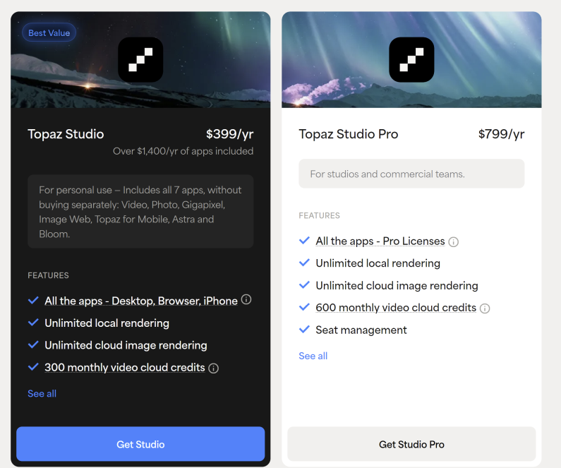

Ist jetzt die Frage, ob man mit 300/600 cloud credits pro Monat auskommt. @Schmalhans93 Wie lange und groß sind Deine Videos?

nutrix schrieb:
Richtig:
https://www.topazlabs.com/pricing?u...tude_session_id=&ga_client_id=&ga_session_id=
