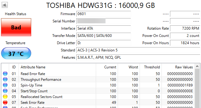

Hab diese Platte im November gekauft, und nach dem Einbau hat CDI beim ersten Test keine Fehler gezeigt. Dann hab ich vor zwei Wochen nochmal geschaut und bekomm a.g des roten Status der "Seek Error Rate" einen kleinen Schreck.

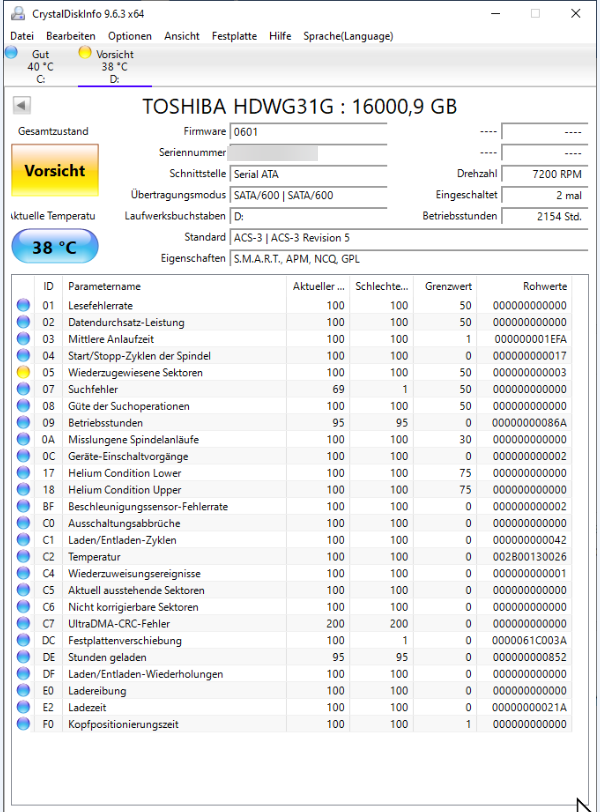

Wollte ich dann auch gleich reklamieren, aber erstens brauchte ich erstmal eine weitere neue Platte um die Daten zu sichern, und dann hatte Proshop über Ostern und die darauffolgende Woche keinen Telefonsupport. Heute hab ich sie erreicht und ich hab für die Reklamation CDI nochmal angeworfen. Und nun, 2 Wochen später ist auf magische Weise der Fehler verschwunden.
Was meint Ihr wie soll ich das interpretieren, und ist diese Platte Eurer Erfahrung nach eine Reklamation wert?

Die Seek-Error-Rate wird kontinuierlich neu berechnet. Der Grenzwert liegt bei 50. Auf dem ersten Bild ist sie drunter, daher rot. Auf dem zweiten nicht mehr, daher wieder blau. Gut ist es nicht und ein Zeichen, dass etwas nicht stimmt. Auch die wiederzugewiesenen Sektoren lesen sich problematisch.
Welches Produktionsdatum hat die Platte? Wenn sie nicht schon älter ist, würde ich bzgl. Seek-Error-Rate eher auf einen Fehler in der SMART-Implementierung schließen, weil sich sehr viele Meldungen im Netz mit N300-HDDs verschiedener Größe und gleichem Problem finden lassen. Aber die wiederzugewiesenen Sektoren ist nochmal etwas anderes.
Da würde ich auf jeden Fall eine Reklamation ankicken.
Wenn's schon mit schlechten Sektoren anfängt hält die Platte meistens nicht mehr lange.

Ich nicht, dann würden wir bei Attribut C7 UltraDMA-CRC-Error Einträge sehen.

Die "Seek Error Rate" gibt an, das der Lese-/Schreibkopf Probleme hat die sich genau zu Positionieren und die richtige Spur zu finden
Kann bedeuten, das was mit dem Positionierungssystems des Armes nicht stimmt,
aber hängt wohl hier eher mit den Relocated Sektoren zusammen.
Die Platte findet nen defekten Sektor, versucht die Daten zu retten und an einen Reservesektort zu verschieben.
Dieser dauerhafte Lesezugriff um die Daten vom defekten Sektor zu lesen, resultiert in dieser hohen "Seek Error Rate". Da der Kopf dutzenden Male über den gleichen Sektor schwebt und versucht sich genau zu positionieren.
Da hast du in ersten Moment einffah genau drauf zugegriffen, als er damit beschäftigt war nen fehlerhaften Sektor zu verschieben...
Später hat er das abgeschlossen und funktionierte wieder normal.
Trotzdem, Platte raus! Relocated Sektoren zeigen meist den Beginn einer sterbenden HDD

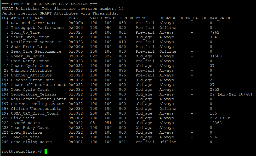

Im Anhang mal die SMART-Werte meiner 16TB Toshiba von 2021 (allerdings MG-Serie), da ist bei ~31.500h noch alles Tutti.
==> Wenn möglich reklamieren.
