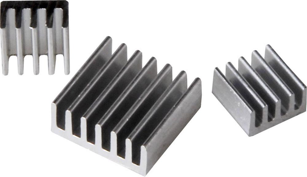

Kann man sich nicht einfach solche hier auf die chips kleben?
Das Problem dürfte sein, dass über die Bauteile ein Aufkleber geklebt ist.
Bei vielen Herstellern erlischt die Garantie, wenn man irgendwelche Aufkleber entfernt.
