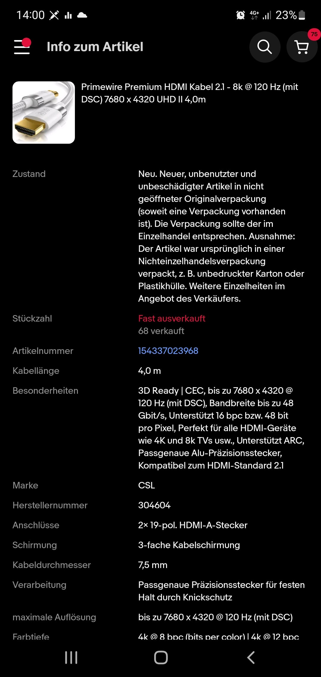

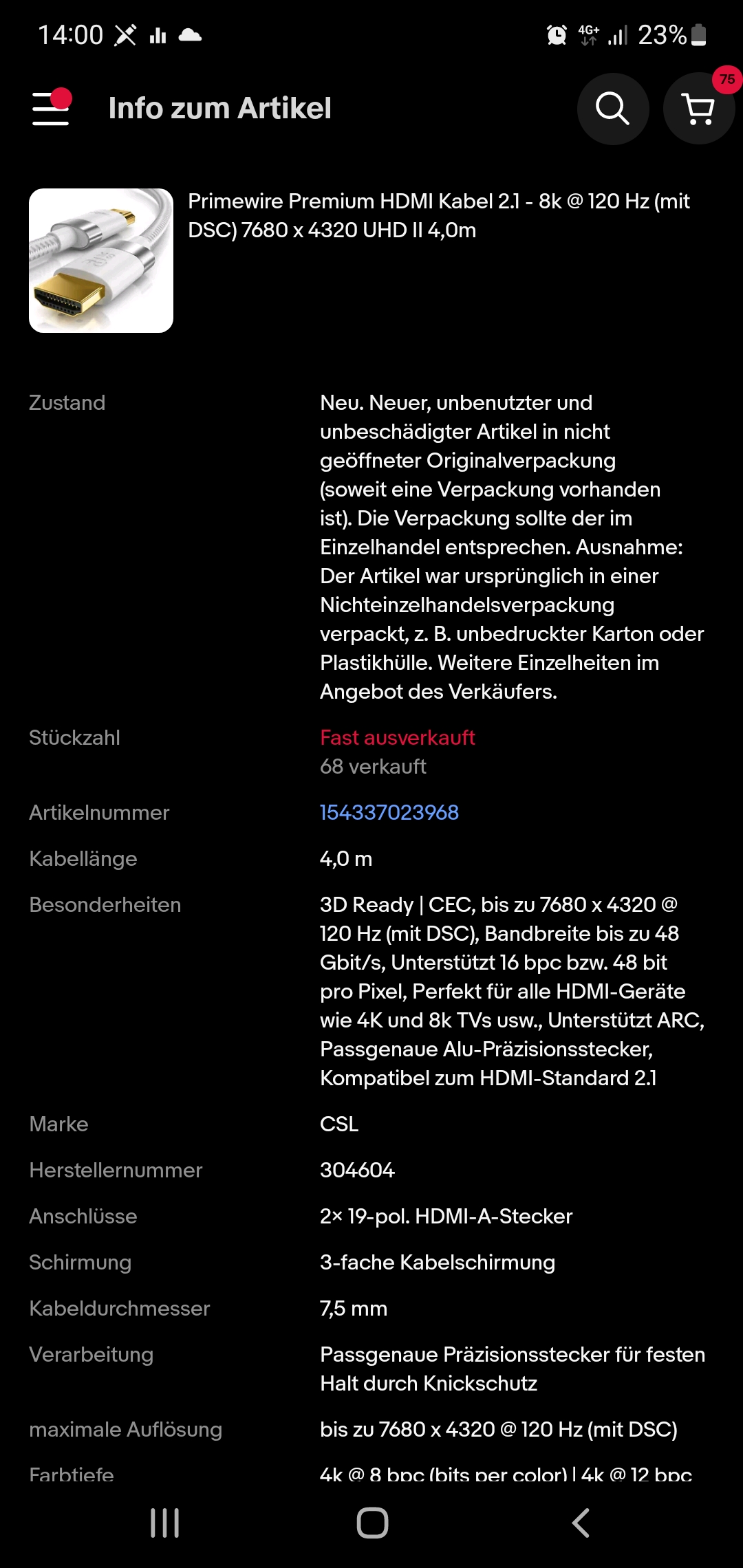

Dann tue ich das mal. Zum Vorredner, das Kabel ist 5 Monate alt und 8K@120Hz zertifiziert.
Wo siehst du die Zertifizierung? Ich sehe keine.
Kann natürlich tatsächlich nur noch eine Einstellungssache am oled sein (probier da ruhig nochmal), aber mein Gefühl sagt mir etwas anderes.
Naja steht ja im Angebot, sollte doch passen, ist ja kein Hexenwerk^^

Hier steht zumindest 48gbit/s
Bin jetzt auf dem Heimweg.

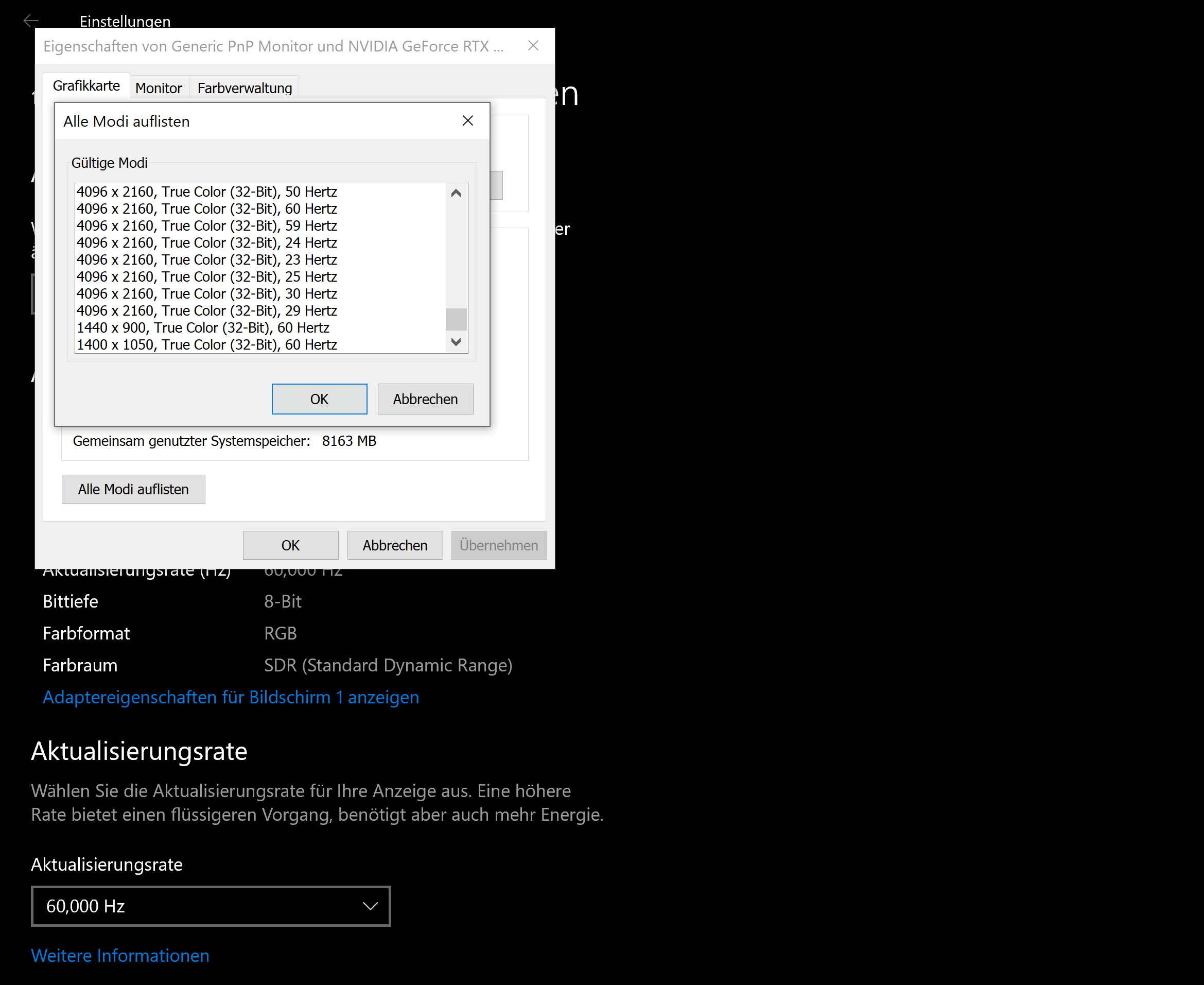

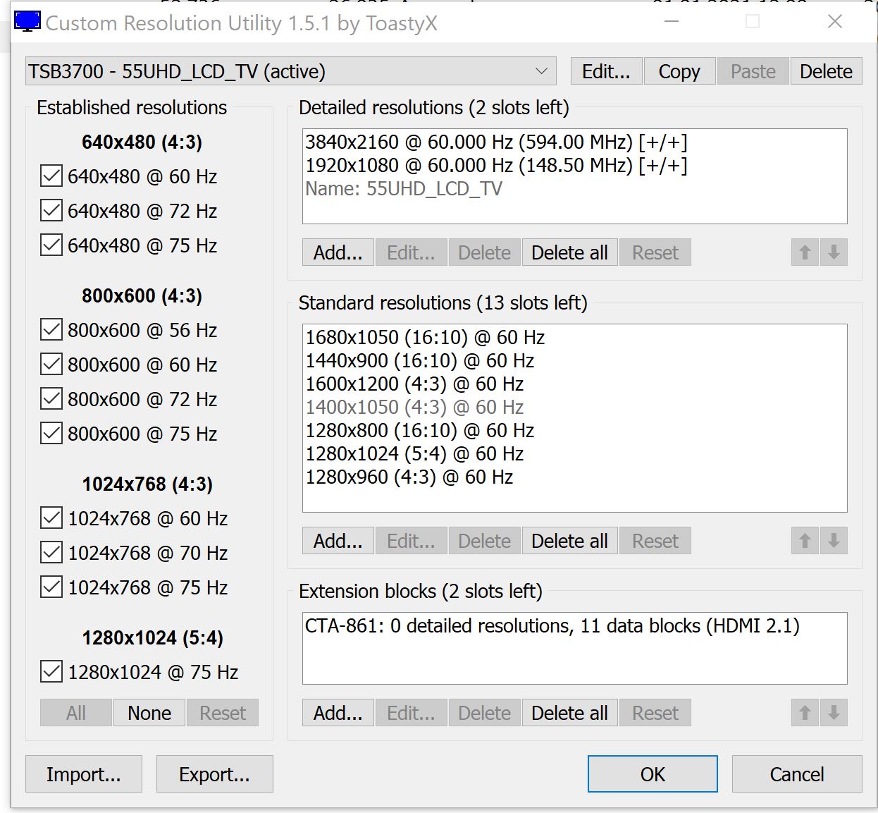

So, endlich zuhause. Mit CRU sieht es düster aus für den TV, unter Win10 auch nichts über 60Hz. Trotzdem verstehe ich nicht, warum der TV bei Standard-Auflösungen nur 1680x1050 anzeigt, das ist doch nicht normal. Meine Win10 Version ist Enterprise 20H2.
So annoying...

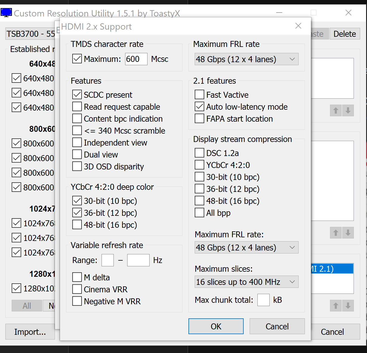

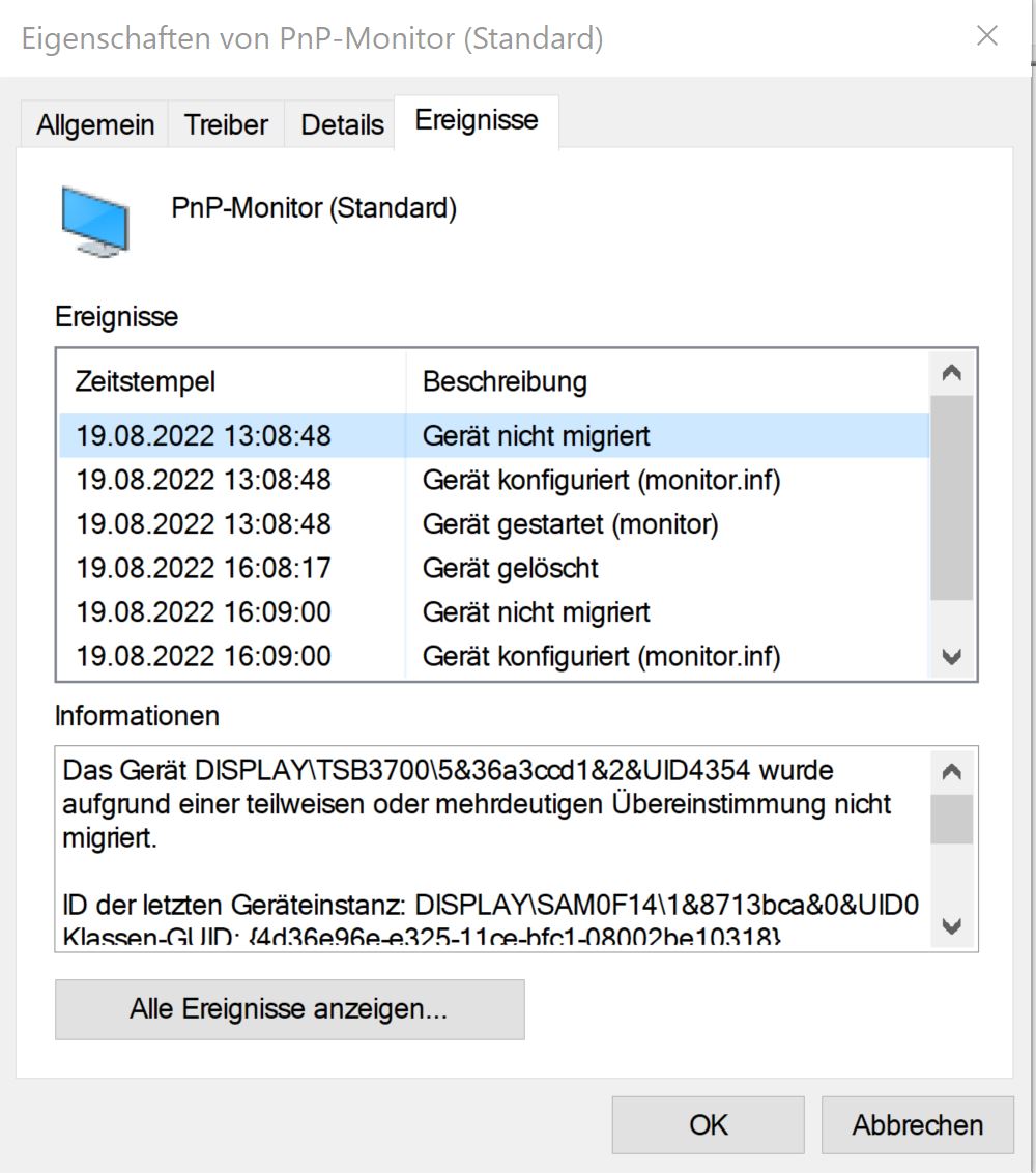

Frame-Rate-Converter bedeutet immer Interpoliert, also mit Zwischenbildberechung, aber nicht nativ. Die Software des TVs im Zusammenspiel mit dem SoC lässt keinen 120Hz Input über HDMI zu. Sonst müsste er auch Freesync/g-sync/VRR können.
Was passiert den wenn du 4096x2160p@60Hz einstellst? ja das mit dem 1680x1050p ist etwas seltsam, da wird der TV als 16:10 Dispaly erkannst statt als 16:9
Reaktionen: N85
Genau das dachte ich mir mit dem Converter. 4096x2160 wird ohne weiteres angezeigt, wieso?

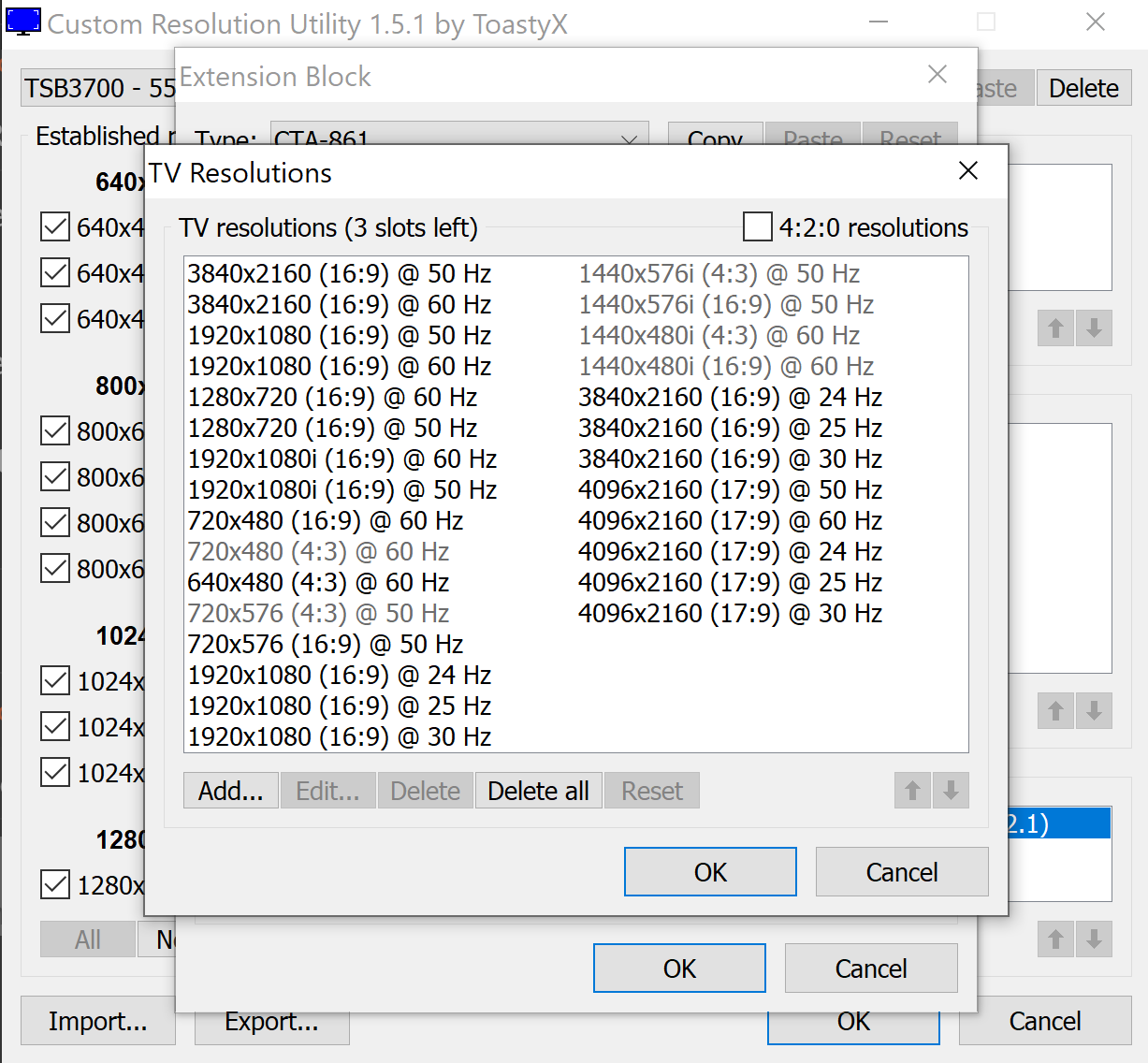

Was meldet er den, wenn du unten auf CTA-861 und dort "TV Resolutions" gehst?
Das auf dieser Übersicht im Bild überall nur 60 Hz steht ist erst mal nicht wild. Da EDID schon ziemlich alt ist, werden manchen Auflösungen und Funktionen etwas verschachtelt eingebunden.
Diese Aussage irritiert mich doch sehr. Das klingt danach als würde der TV mit ALLM einfach eine Art internes Frame Doubling oder Zwischenbildberechnung aktivieren und kann eigentlich gar keine 120 Hz über HDMI annehmen.
1)
Genua das dachte ich auch, dass es nach einem Pseudo-120Hz-Werbegeschwurbel klingt. Alleine die Aussage "auch bei niedrigeren Framerates" ist äußerst verstörend^^
Ja, das sieht echt nicht gut aus. Sofern beim Eingang nicht ggf. doch der "HDMI Enhanced" Modus aus ist, wird der TV wohl einfach keine 120 Hz über den Eingang annehmen können. Das ist sicherlich die Schuld des verbauten SoCs.
120 Hz Panel heißt ja leider nicht automatisch auch 120 Hz Input. Das das bei so einem Gerät scheinbar immer noch gilt, ist wirklich eine Schande.

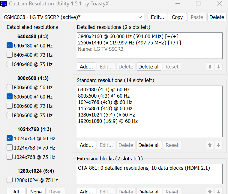

So sieht es z.B. beim LG C2 aus
Reaktionen: N85

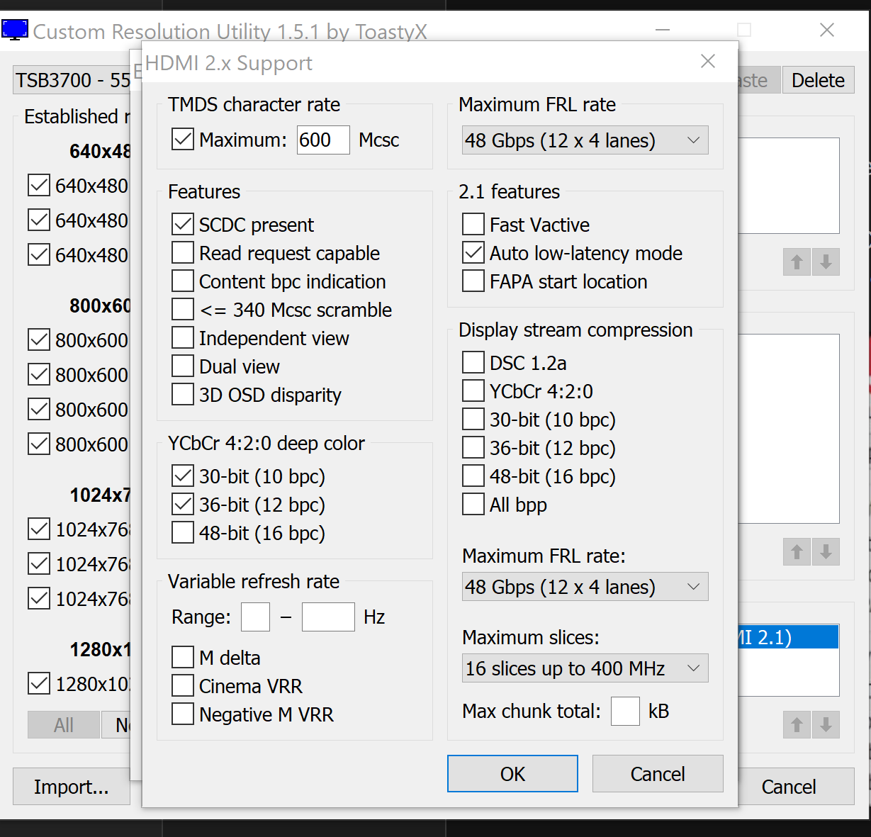

Aber wenn die Auflösungen schon nicht im EDID sind, wird da leider keine andere GPU was dran ändern. Diese Daten kommen vom TV/Monitor. Man sieht bei deinem CRU Screenshot auch, dass die Verbindung als HDMI 2.1 läuft.

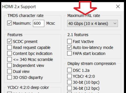

Du könntest unter CTA-861 im "HDMI 2.1 Support" mal schauen, ob der TV überhaupt die hohen FRL Raten (40 oder 48 Gbps) unterstützt und damit überhaupt theoretisch 4K 120 ginge.
Reaktionen: N85
Zumindest kann ich 48gbps auswählen. Habe auch nochmal in anderen Angeboten des TV gestöbert, er soll native 100Hz haben. Vielleicht ist mein Treiber irgendwo tief im System vermüllt? Könnte DDU mal drüber laufen lassen. Wieso gibt er 16:10 Auflösungen aus unter PC im NVCP?
Ich habe vorhin auch mal den Support von Vestel angeschrieben.
Die Frage ist, was war vor eingestellt?
Aber letztendlich sagt das eh nicht viel aus und ist nur ein Indiz. Bei weniger als 40 Gbps wäre so oder so kein 4K120 RGB möglich gewesen.
