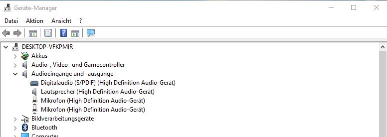

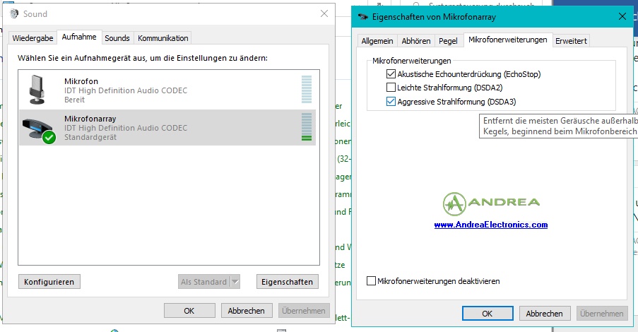

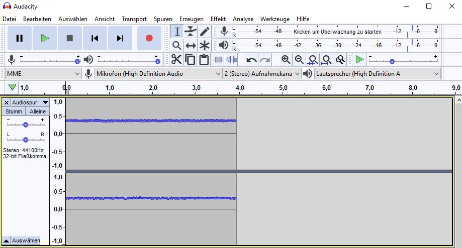

Ich brauche mal Eure Hilfe.

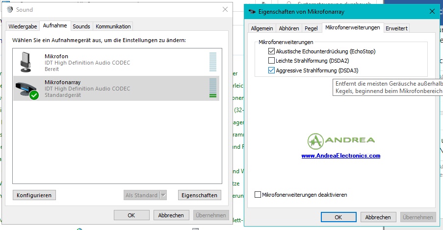

Ich habe den das Notebook:Toshiba Satelite A300 und möchte gerne Desktopaufnahmen machen und sobald ich externes Mikro anschließe rauscht die Aufnahme. Auch wenn ich das interne Mikro benutze ist der Fehler derselbe.
Ich habe sowohl die Forensuche als auch das Internet abgegrast sowohl nach dem Handbuch als auch nach der Lösung und habe beides nicht gefunden.
Aufnahme durch Audacity (Raischen)
Aufnahme durch Screen Cast O Matic (Rauschen)

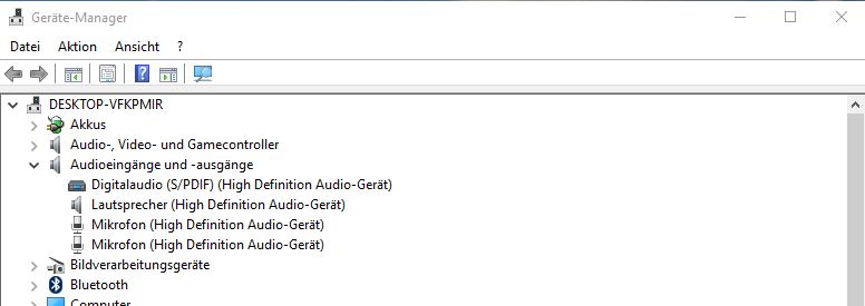

Interne Mikros werden zwei erkannt, keine Fehlermeldung zu sehen.
Bitte um schnelle Hilfe.
Danke im Voraus

So ich habe die Dateien in 2 Richtungen getestet
Video am PC erstellt hört man perfekt am PC und am Notebook
am Notebook erstellt rauscht sehr stark am Notebook und am PC
Der Fehler muss sam Notebook liegen die Frage ist nur wo?

Wahrscheinlich antwortet niemand, weil keiner eine Idee hat. Das Ding ist... 12 Jahre alt, kann irgendein Hardware Defekt sein oder natürlich Treiber Probleme.
Welche Windows-Version nutzt du und wann wurden ggf. Audio-Treiber aktualisiert? Du könntest versuchen per HW.Info die exakte Audio-Hardware zu bestimmen, um dann zu googeln, obs aktuellere Treiber gibt.

Jetzt habe ich sogar eine USB Soundkarte getestet und bin alle Audio Einstellungen durchgegangen aber Aufnahme klappt nicht. Gibt es niemanden der sich auf mein Notebook schalten und das Problem beheben kann?

vielen Dank für Deine Nachricht. Das Problem ist das in der Aufnahme jetzt überhaupt nichts zu hören ist. Es muss doch möglich sein Aufnahmen damit zu machen wenigstens das etwas aufgenommen wird. Die Geschäft müssen doch haufenweise Stornierungen beim Verkauf bekommen habe oder?

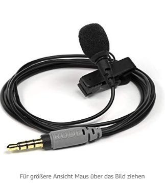

Ich hatte schon geschrieben das ich ein externes Mikro angeschlossen habe das am Mund anliegt aber es ist nichts zu hören in der Aufnahme.

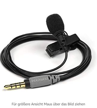

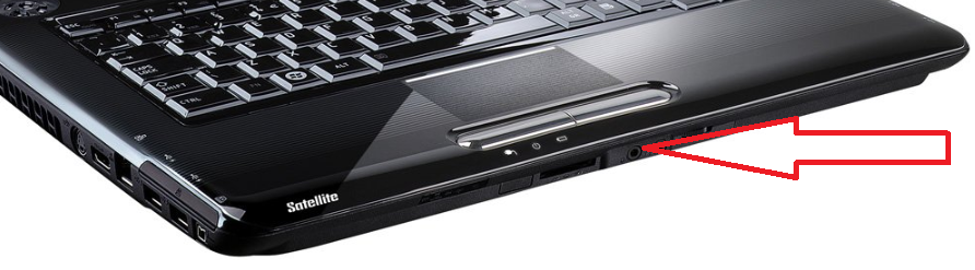

Wenn Du das Mikro benutzt, was man auf dem Bild sieht, das funktioniert nicht am Laptop. Das hat zu viele Pole am 3.5 mm Klinkenstecker. Der muss so aussehen.
1 polig für Mono, 2 polig für Stereo.

Woran siehst du das es zu viele Pole hat?

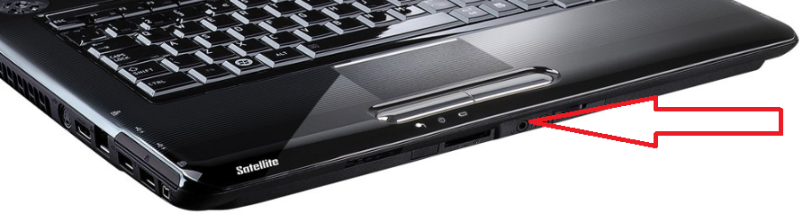

Handbuch Seite 56
Http://web1.toshiba.ca/support/isg/manuals/psaj0c/SatelliteA300EnglishManual.pdf
MonoMikrofonAnschluss Klinkenstecker 3,5mm

Ob nun Mono oder Stereo und welcher Steckertyp bzw Stecker/Buchse an Geräten verbaut ist, verrät immer das Handbuch.

Das Bild war nur ein Beispiel. Für den Stecker. Deins ist kein Mikro. Deins ist ein Headset. Zumindest hat es einen Headsetstecker. Und das funktioniert eben nicht. In einer 3.5 mm Mikro Klinkenbuchse.
Super danke, das war die Lösung. Hätte ich selbst drauf kommen können USB Headset zu nutzen. Vielen Dank
