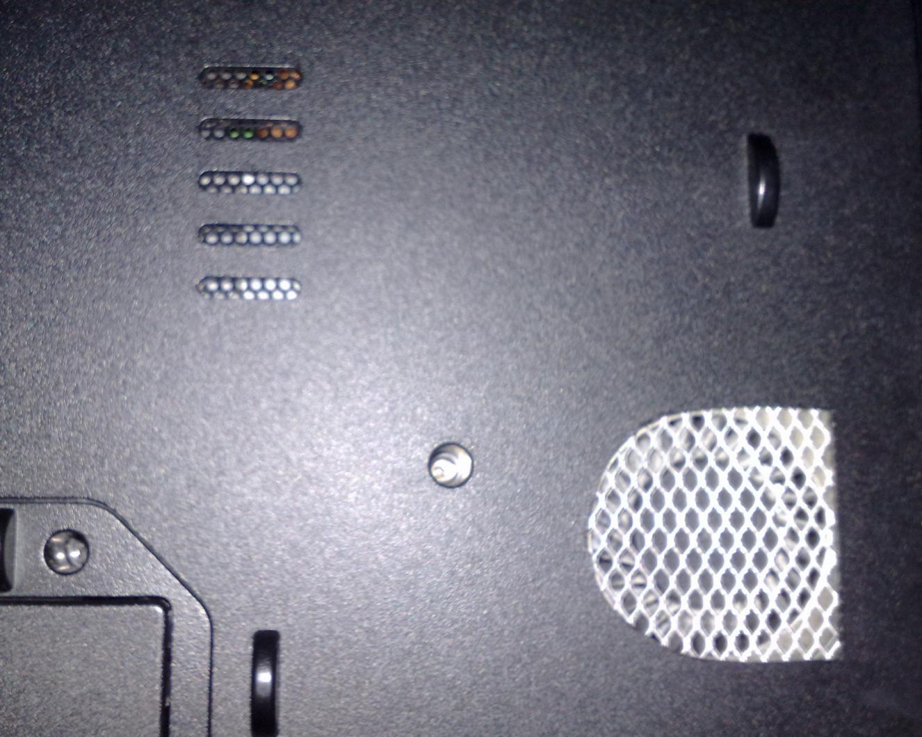

und zum kühlkörper... ne gescheite wärmeleitpaste verwenden und dem lüfter ein wenig mehr luft verpassen... so habe ich es z.b. gelöst https://www.computerbase.de/forum/attachments/umbau-jpg.160251/ aber wenn ich mir deine bodenplatte so anschaue, ist da kaum ne möglichkeit, um da für mehr luft zu sorgen. der lüfter selber hat ja schon nen ausreichend grosses loch. dann bleibt dir wohl nix anders übrig, als sehr gute wärmeleitpaste zu verwenden.
ah nicht schlecht mit dem aufbohren und dann ein lochblech hinmachen, ich denk da is potential auch bei meinem drinnen vorallem weil der Lüfter deutlich größer is als das löchlein.
Wie hast du das Lochblech festgemacht einfach nur von der inenseite reingeklebt? Wieviel Tmp unterschied hat das gebracht?
Naja WLP hab ich die AS-MX2 also duraus eine Potente
ich habe gut 25°C weniger durch den wechsel auf eine p serie cpu, as-mx2 wlp und dem loch :) im idle betrieb bin ich gut bei 35-40°C. ein grossteil kam aber durch die cpu.

das lochgitter habe ich mit panzertape gefestigt, da man in diesem bereich nicht viel platz hat und heisskleber, aufgrund der wärmeentwicklung in diesem bereich, nicht in frage kommt. sieht zwar nicht gut aus, erfüllt aber seinen zweck.
