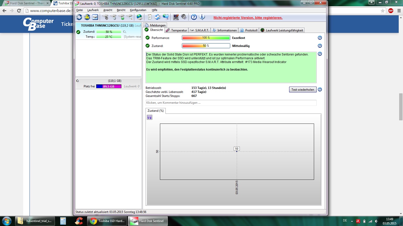

Laut Hard Disk Sentinel ist meine SSD:
153 Tage in Betrieb gewesen (2012 gekauft, Laptop selten benutzt).
Geschätze verbl. Lebensdauer wird mit 418 Tagen angegeben.
Innerhalb der Übersicht spricht das Programm folgendes aus:
Performance: 100 % Exzellent
Zustand: 50 % Mittelmäßig
Was bedeutet das alles für eine Überlegung eines "Neukaufs".
Welcher Zustand ist hier gemeint, und was meint das Programm mit Mittelmäßig.
Ansonsten ist alles im grünen Bereich (Temperatur etc.).
Vielen Dank für die Hilfestellung

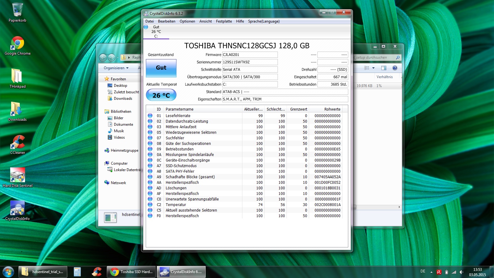

Crystal Disk Info:
Gesamtzustand GUT
EIngeschaltet 645 mal.
Betriebsstunden 3672 Std.
Wenn ich auf das "GUt" klicke, dann gibt es zwar ein Feld mit "Verbleibende Lebensdauer", dies ist aber nicht mit einem Wert gefüllt.

Bei meinen SSDs zeigt HDD Sentinel den Zustand in Prozent anhand des Wear-Levelling Counts. Das wird vermutlich in dem Fall die 50% sein.
50% und "mittelmäßig" hört sich jedenfalls nicht so gut an - aber das kommt auch zusätzlich noch darauf an, wie der Hersteller den Wert implementiert hat, und wie HDD Sentinel das interpretiert.

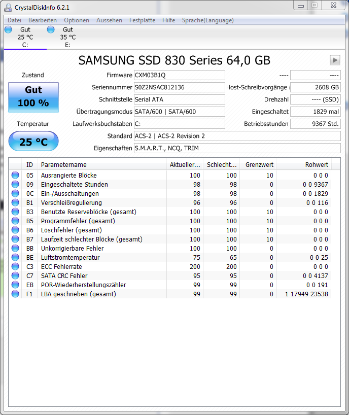

Ein Screenshot von Crystal Disk Info wäre aber auf jeden Fall auch gut, da bei meiner Samsung 830 HDD Sentinel "96%" für den Zustand anzeigt, während CDI noch bei "100%" ist.
Beispiel der Anzeige von HDD Sentinel:
sentinel-png.490677
und die selbe SSD mit CDI:
cdi-png.490678
Ich vermute mal, dass HDD Sentinel den Wert B1 "Verschleißregulierung" als Prozent des Zustands anzeigt, der wird ja auch bei CDI mit 96 angezeigt. Wieso CDI dann aber den Zustand mit 100% wertet, keine Ahnung!
P.S. bevor mich jemand warnen möcht: die C7 CRC Fehler stammen daher, dass die SSD nach dem Kauf zum Testen an einen eSATA Anschluss gehängt wurde und dort einen Wackler o.ä. hatte. Seit sie richtig angeschlossen ist, kam kein einziger mehr dazu

SlideMouse, poste bitte mal den Screen von CrystalDiskInfo, ziehe aber bitte das Fenster soweit auf, dass alle Attribute und auch die Rohwerte vollständig sichtbar sind.

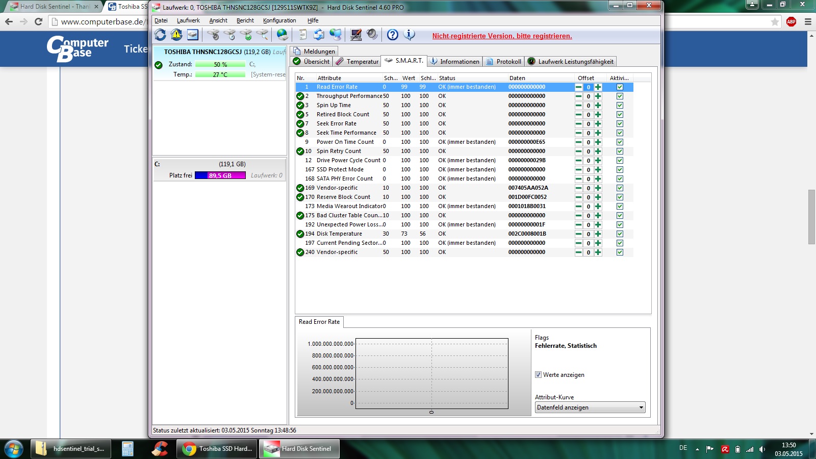

Das Attribut 173, welches diese komische Hard Disk Sentinal für den Media Wear Indicator hällt, wird bei CDI als Lösungen angegeben und bei den paar Stunden wäre 50% Verbrauch der spezifizierter Zellen wohl nur mit einem Endurance-Test wie dem Anvil Tool realistisch. Wenn Du sowas nicht gemacht hast sondern die SSD normal nutzt, dann lösche den Mist von Hard Disk Sentinal blos wieder, der verwirrt mit seinen vielen Fehlern nur. CrystalDiskInfo ist nicht perfekt, aber Open-Source und erfährt offenbar auch durch Mitarbeiter einige SSD Hersteller Support, denn kein anderes Programm kennt auch nur annährend die Namen von Attributen bei SSDs so korrekt. Die Namen kommen nicht aus dem Controller, nur die IDs und Werte.
