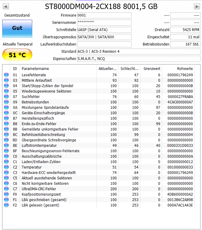

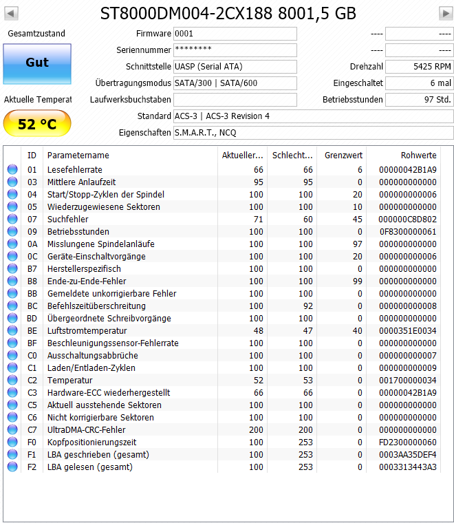

Da ist alles bestens, nur fallen nur die vielen unerwarteten Spannungsabbrüche auf und auch wenn man im Netz oft was anderes liest so kann ich Dir nur dringend empfehlen die Platten vor dem Abziehen immer mit "Hardware sicher entfernen" abzumelden, zumal es HDDs mit SMR sind. Der Fehler muss beim AMD System liegen, die AM4 Plattform (besondern mit dem X570) hat eben immer noch ihre Kanten und Ecken.
