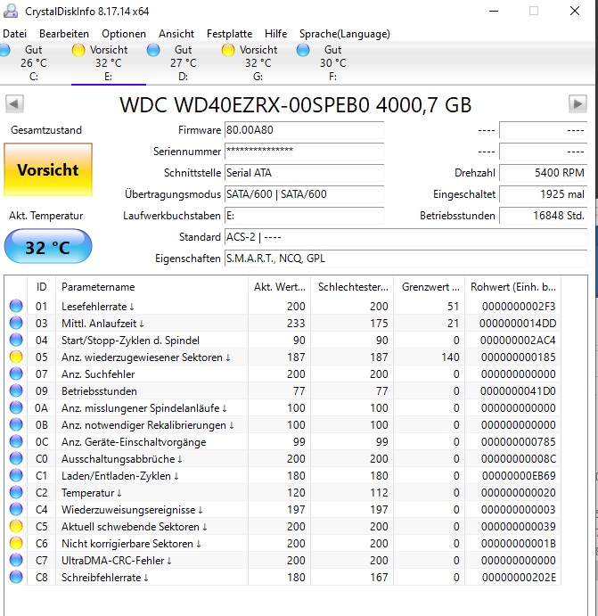

Nicht (ab)schreiben, das Ergebnis. Poste bitte stattdessen einen Screenshot des zuvor komplett nach unten aufgezogenen Fensters von Crystal Disk Info!

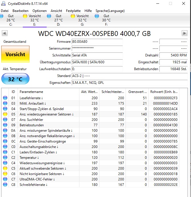

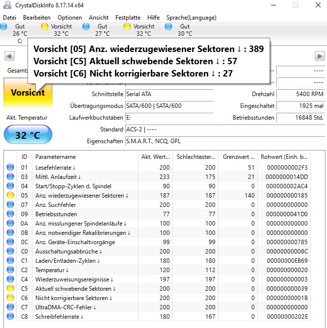

Hat leider etwas länger gedauert aber jetzt die Screenshots von Crystal Disk Info. Ist das so richtig und lässt sich daraus nun etwas genaueres sagen?

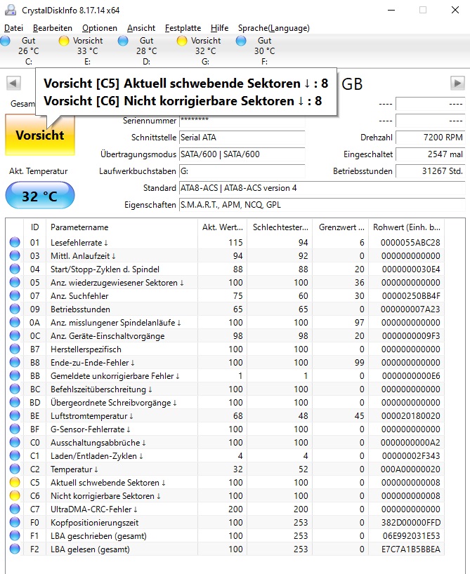

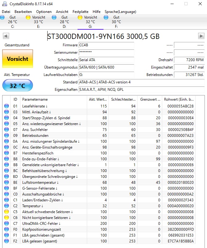

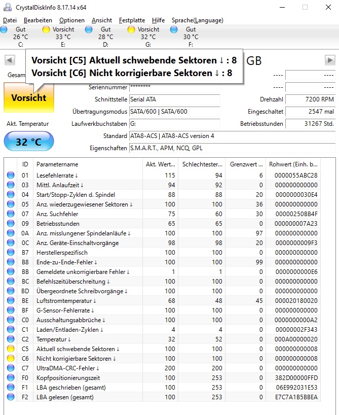

Dann ist mir noch aufgefallen, dass Crystal Disk Info auch bei der Festplatte ST3000DM001-9YN166 3000,5 GB "Vorsicht" anzeigt, Hard Disk Sentinel jedoch meldet, dass die HDD in gutem Zustand (86%) wäre uns als Leistung werden 100% angezeigt. Wie "vorsichtig" sollte man bei der Platte sein?

Crystal Disk Info sagt einem alles was man wissen muss. Beide deine Platten sind praktisch tot. Wenn du Glück hast sind gespeicherte Daten noch nicht hopps gegangen, ich würde aber sehr schätzen dass da auf beiden Platten schon zerstörte Dateien liegen.
Datensicherung und neue Festplatten stehen an. Schnellstens.
Reaktionen: Pauline
Die WD40 ist schwer beschädigt, neben den 386 defekten Sektoren die durch Reservesektoren ersetzt wurden gibt es weitere 57 Sektoren die nicht gelesen werden können (davon 27 bei Selbstests gefunden) und 8238 Schreibfehler, die werden aber nur aufgezeichnet wenn dabei die Schreib/Leseeinheit außerhalb ihrer vorgesehenen Position war. Die 755 verzeichneten Lesefehler sind älter und werden wohl mit den ersetzten Sektoren zusammenhängen.
Die ST3000 hat 8 Sektoren die nicht gelesen werden können, beim nächsten beschreiben Selbiger prüft die Plattenelektronik: können sie wieder nicht gelesen werden - Ersatz durch Reservesektoren, können sie gelesen werden wird der Eintrag um die entsprechende Anzahl reduziert. Die Seagate kann mit einer aktuell gehaltenen Datensicherung auf einen externen Massenspeicher vorläufig weiterverwendet werden.

D.h., die Platte umgehend ersetzen, reparieren geht nicht oder? Also neu Partitionieren, Formatieren oder neue Firmware helfen da auch nicht?
Ist es empfehlenswert, chkdsk /f /r auf der Platte auszuführen, um ein eindeutigeres Ergebnis zu haben?

Auch die Seagate sollte man eigentlich nicht weiter verwenden. Datensicherung ist bei den meisten so eine Sache. Und nichts ist ärgerlicher als was drauf zu speichern und die Datensicherung fand noch nie statt oder noch nicht statt und die Dateien sind hopps. Also besser gleich ersetzen als sich später richtig ärgern.
Daran reparieren kann man nichts mehr. Das hat sich erledigt.
