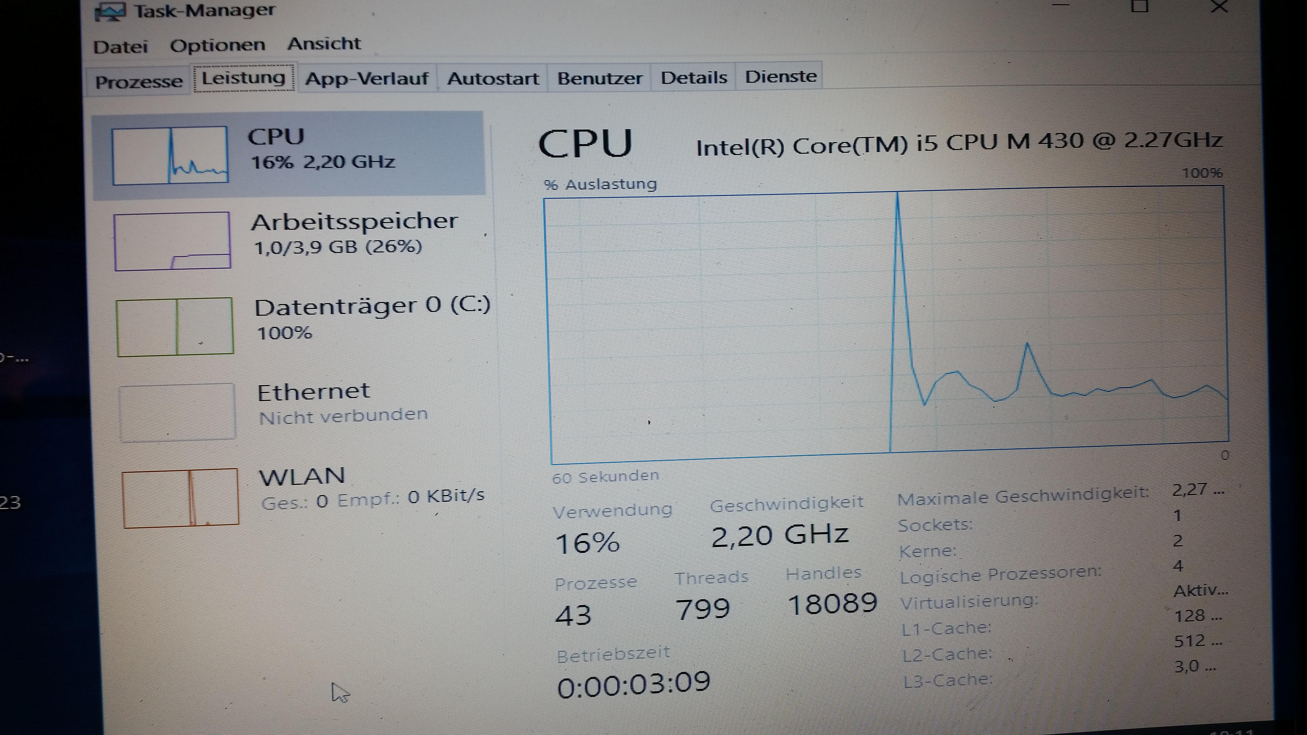

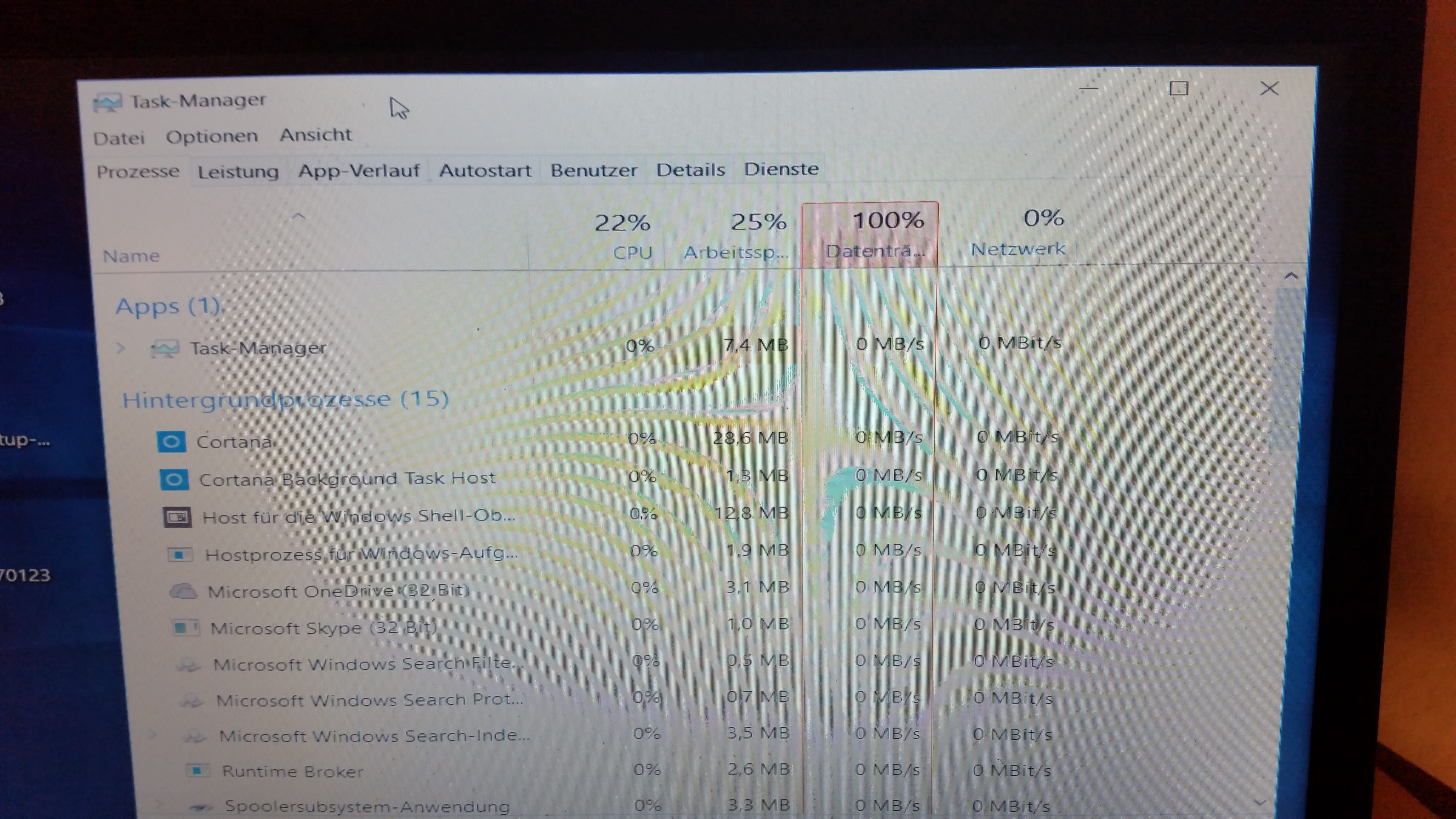

Brachte allerdings keine Veränderung. Nun "läuft" ein frisches Windows 10 auf dem Laptop und ich schaffe es nichtmal einen einzigen Treiber zu installieren, weil er abstürzt.
Der Taskmanager zeigt, dass der Datenträger zu 100% ausgelastet ist.

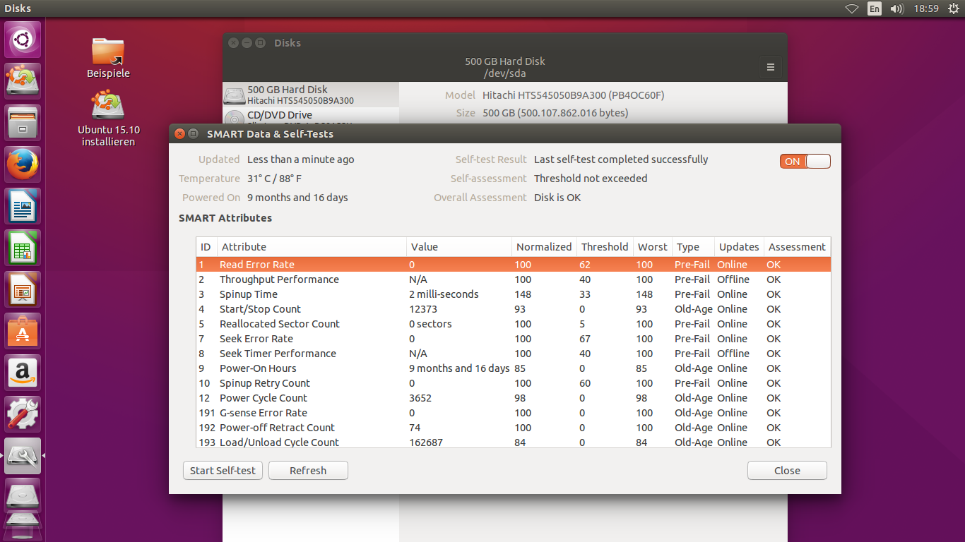

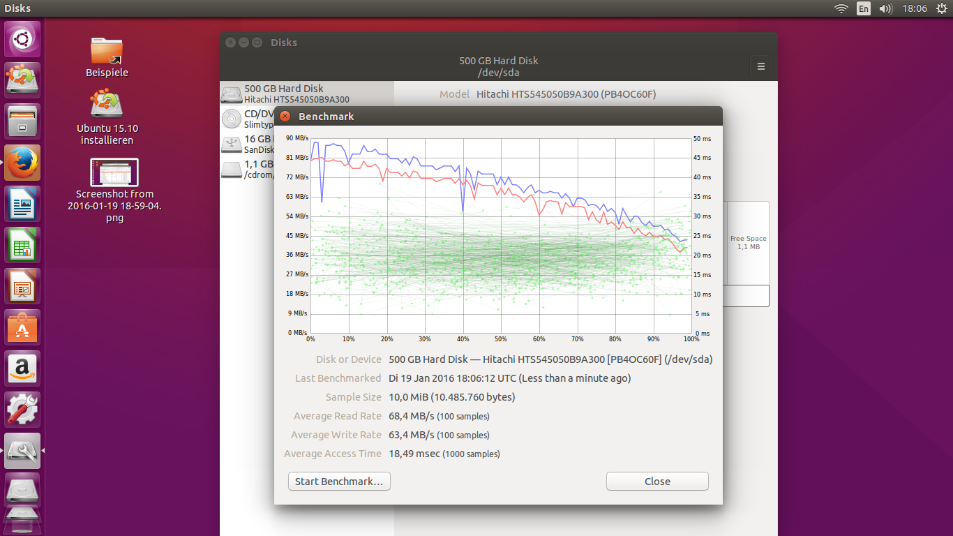

Eine "Überprüfung" der Festplatte aus Ubuntu raus bringt folgende Ergebnisse, die für mich nicht besonders aufällig aussehen.

Lohnt es sich in dem Fall eine neue Festplatte zu kaufen/zu organisieren oder sollte ich erst nochmal sicher gehen, dass die Festplatte defekt ist?
Gibt es vielleicht bessere bzw. gründlichere Scans für eine Festplatte?
