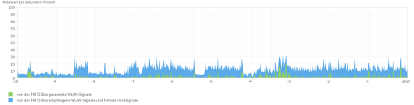

Das erste Bild ist nur ne Frage. Ist das so in Ordnung? Ist schon viel blau. Sollte ich das ändern oder ist das gut so?

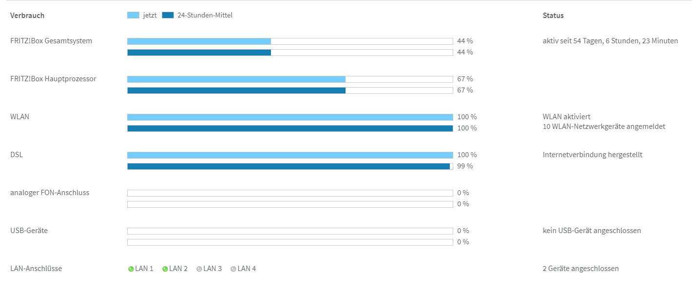

Das zweite Bild ist der Energieverbrauch. Keine Ahnung warum das auch 100%, wenn nur ich und mein Vater da sind. Wenn die ganze Familie da ist, dürfte ja dann eigentlich garnichts mehr funktionieren oder versteh ich da was falsch. Gut der PC von meinem Bruder ist vermutlich immer an, aber die ganzen Handys und der Fernseher sind alle aus bzw. nicht im Haus.

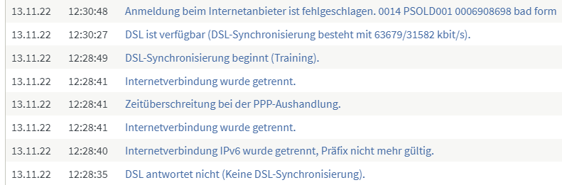

Ja und das dritte Bild ist denke ich mal das wonach der ein oder andere gefragt hat? Ich hab jetzt nicht auf die Uhrzeit geachtet, aber ich denk mal um 28 hab ich den PC gestartet.

Da steht das deine FRITZ!Box nicht mehr mit dem Provider verbinden will am Mittag.
Netzteil der FRITZ!Box oder die FRITZ!Box selber
Naja, es ist ein Sync Verlust. Mehr sieht man aktuell nicht. Das erklärt die beobachteten Probleme, aber es klärt nicht die Ursache. Neben Fritzbox Problemen kann es auch die Leitungsqualität oder irgendwas im Umfeld Potentialausgleich sein. Es gibt Millionen potentieller Ursachen für Sync Verluste. Die muss man nun nach und nach eingrenzen. Das wird aufwendig und langwierig.
Ich denke, es macht Sinn, jemanden hinzuzuziehen, der sich mit sowas auskennt und das Heimnetz bei euch mal analysiert.
