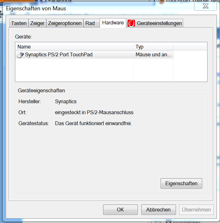

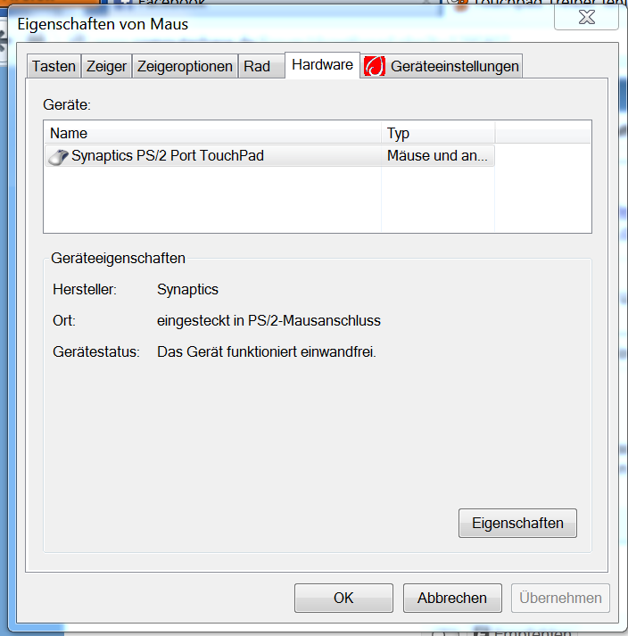

Also ich habe den Treiber jetzt soweit mit der Maus verknüpft, allerdings weiss ich nicht wie ich Scrollen oder Multitouchgesten einstellen kann :(
Hier ein Bild:

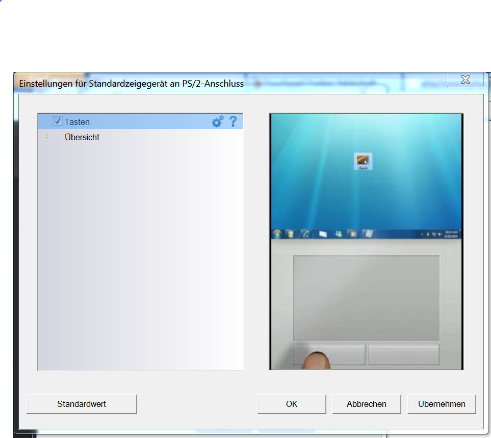

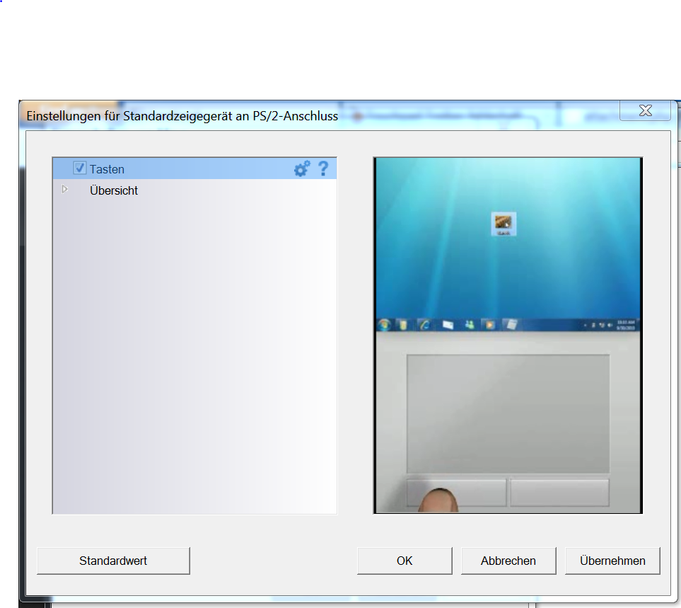

iwas scheint die Software Probleme zu haben.. hab im Internet etwas gefunden wonach das 2. Bild eig so aussehen sollte:
http://forums.lenovo.com/t5/image/s...51CF5D55E0/image-size/original?v=mpbl-1&px=-1
