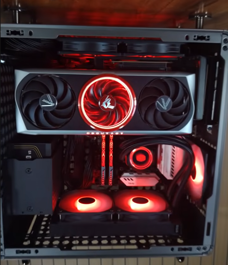

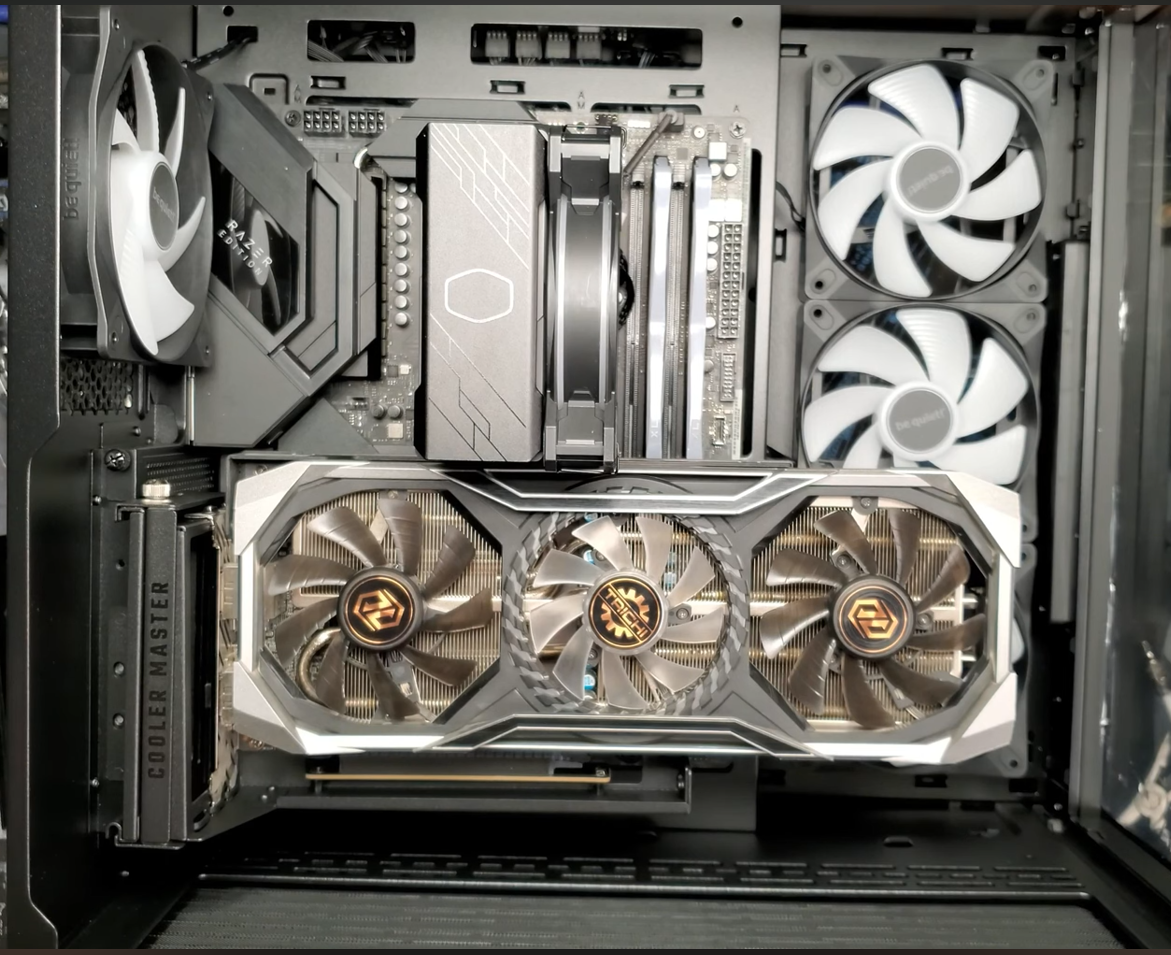

Seruvs, ein Kumpel möchte in einem Cooler Master Cube 540 ein inverted ATX-System mit vertikal montierter Grafikkarte haben. Ungefähr wie auf Bild 1 im Anhang. Problem 1: Eine AIO-Wakü im Boden ist schlecht (Luft in der Pumpe). Problem 2: Ein 120er Tower-Kühler wird bei unserer Wunsch-Konfig mit hoher Sicherheit nicht passen (siehe Bild 2 - anderes Gehäuse).
Jetzt die Frage: Gibt es einen Tower-Kühler, der sich um 90° verdreht montieren lässt?
Das würde Platz zur Grafikkarte schaffen. Danke im Voraus.

Und der Lüfter sitzt dann sehr nah an der GPU und saugt, so gut er denn kann, direkt die warme Luft der GPU an :daumen:
Wieviel Platz ist denn noch für den Kühler? Geht die GPU bis zur Unterkante vom I/O Shield des Mainboards, so wie auf Bild 2?
Würde aber schon sagen dass der Peerless Assassin 120 passt. Der ist 12,5cm breit, mit den Lüfterklammern vllt 13,5cm.
Sind von der Mitte des Sockels bis zur GPU somit nicht ganz 7cm. Könnte man ausmessen, sofern man die Hardware hat.
Man muss halt etwas probieren und testen, wenn man es "extravagant" haben will.

Den Platz zwischen Grafikkarte und Kühler kann ich dir noch nicht sagen, weil wir die Komponenten noch nicht gekauft haben. Anhand meinem System habe ich das grob abgeschätzt. Die Überschneidung müsste ca. 1 cm sein bei einem 120er Towerkühler. Ein liegendes Mainboard kommt leider nicht in Frage. Das Gehäuse wird links auf dem Tisch platziert und sollte nicht breiter als 25cm sein.

Das Bild habe ich jetzt mal missbraucht und ensprechend unserer Wünsche gedreht.

Inverted Layout. Er hat das Bild gedreht, damit es optisch IM PC schon so aussieht, wie es werden soll von den Positionen der Hardware...
