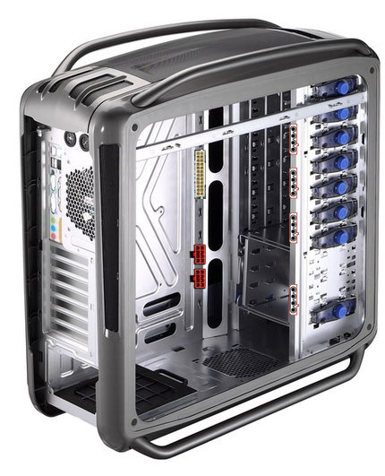

Hio,
gibt es sowas eigentlich? Ich fänd das genial, kein nerviges Kabelverlegen mehr, keine Probleme mit dem Luftstrom im System, keine zu kurzen Kabel.
Ich stell mir das ganze so vor:
Den Tower gibt es fertig mit Netzteil, und überall dort wo i.d.R. Hardwarekomponenten sitzen, werden unsichtbar - also versteckt in integrierten Kabelkanälen o.ä. - die Stromkabel zugeführt. Damit es etwas flexibel bleibt, könnte man die "letzte Meile" mit Adaptern abschließen.
Natürlich kann man das ganze noch etwas besser machen, wenn man ein NT mit Kabelmanagement hat, und selbst wählen kann, welche Stromleitungen man nutzen möchte.
Sollte ja eigentlich auch kein Problem sein, den Tower mit unterschiedlichen NT anzubieten. Evtl. hat auch jemand noch bessere Ideen, um das System so flexibel wie möglich zu machen.
Marktlücke oder Schnapsidee? :D

Die Stromversorgung könnte dann, analog zu z.B. einer großen Mehrfach-Steckdose erfolgen. Alle (ok, viele ;) - konfigurierbar) Anschlüsse sollten "scharf" sein (also unter Strom)-> einfach nur das benötigte (kurze und unauffällige) Anschlußkabel einstecken und mit der Hardwarekomponente verbinden.

Zumindest für Laufwerke, Grafikkarten und Lüfter würde sich sowas anbieten. Spätestens bei dem Mainboard, wo jeder Hersteller die Anschlüsse an eine andere Stelle lötet dürfte der Vorteil durch zulange oder ungünstige Kabelwege verloren gehen.
Das andere Problem, was ich sehe ist, dass du extrem Dicke Kabelkanäle brauchst um da eben die 3-5 Stränge zu den Laufwerken und GraKas zu legen.
Die Frontanschlüße würden sich ja auch von vorne auf die unterseite des Mainboards verlegen lassen.
Nur das Problem mit den Datenleitungen für die Laufwerke ließe sich nach wie vor nicht lösen. Aber eg gäbe dann ja nur noch eine handvoll Leitungen die quer druchs Gehäuse gelegt werden müssen.

Wie gesagt, die festen Stromanschlüsse würde man dann auf den letzten Zentimetern mit den entsprechenden Kabeln zu den Komponenten führen. Da würde es auch nichts machen, wenn mal 5 cm fehlen - einfach das entsprechende Verlängerungskabel anklemmen fertig. Man müsste halt schon ein paar extra Kabel mit unterschiedlichsten Längen dazupacken, damit jeder glücklich wird. Wenn man genug Kabel im Tower integriert, wäre das nie das Problem.
Auch bei der Stromversorgung am Mainboard seh ich wenig Hindernisse. Dazu müsste man bspw. nur ein 10 cm und ein 30 cm Kabel dazupacken und schon wäre jede Stelle erreichbar.
Mit Adapterkabel wäre es auch völlig egal, ob man jetzt Laufwerke mit dem alten Molexanschluss oder neue Geräte mit SATA-Steckern nutzt.
Die dickeren Kabel für Mainboard und Grafikkarten könnten elegant hinter dem Mainboard (also zwischen rechter Towerwand und Mainboard"blech") durchgeführt werden. Da haätten auch Kabel für 20 Grafikkarten Platz.
Und links und rechts vom Laufwerkskäfig hat man so oder so genug Freiraum, um paar dünne Stromkabel unterzubringen.
@ kuehnel91: wie gesagt, da müsste der Towerhersteller halt paar verschiedene anbieten. Bei NT mit Kabelmanagement, sehen die Anschlüsse am NT doch eh schon identisch aus, oder? Wäre - rein theoretisch - auch kein allzu großes Hindernis.
dann würde ich Stromanluss für das board gleich unters board machen
so dass das board nur noch aufgesteckt wird.
Sowas dann noch für laufwerke und zack sind fast alle stromkabel weg
