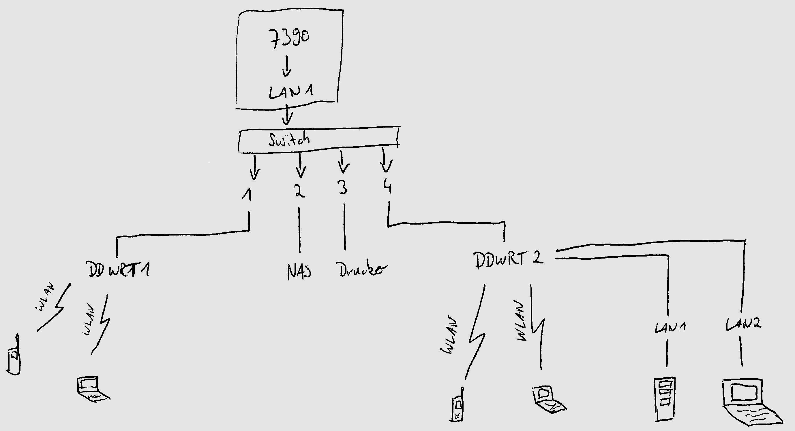

Vielleicht waere es hilfreich mal eine Skizze von deinem Aufbau zu malen!
Mit welchen Ports sind die APs mit der Fritzbox verbunden?

Eine Skizze kannst Du haben:
Du siehst, dass die beiden APs am gleichen Switch und dieser an der Fritz an Port 1 hängen. Es macht keinen Unterschied ob ich die APs an Port 2 und 3 hänge und den Switch an 1. Es immer das gleiche. WLAN gut, LAN nix.
Wie schon erwähnt, die Geräte im WLAN bekommen Internetverbinung, nur die beiden Geräte ganz rechts eben nicht. Normal habe ich im ganzen Netz nur feste IPs vergeben. Leider ist eines der Geräte die per LAN funktionieren sollen ein Telekom Entertain Receiver und dem kann man leider keine feste IP geben :(
Die Fritzbox hat 192.168.178.1, die APs .2 und .3
DHCP vergibt .200 bis .210 und ist bei beiden APs natürlich deaktiviert. Firewalls sind aus, Kabel stecken nicht in WAN sondern in LAN.

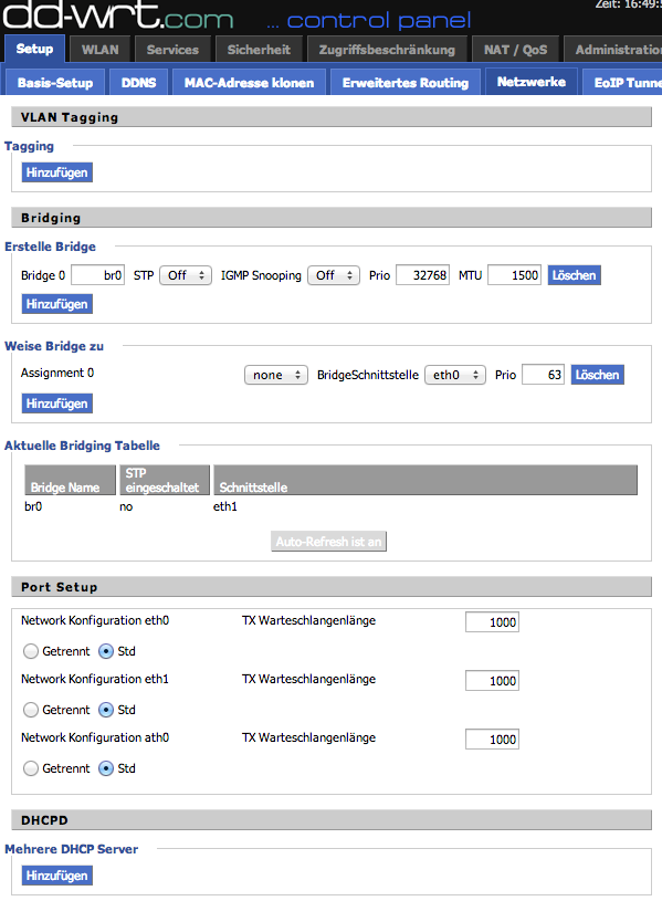

Schau mal bitte hier. Ich bin mir nicht sicher ob das so gehört:
Der Gateway ist der der Fritzbox. Wie bereits erwähnt funktioniert es ja mit dem anderen Router. Wenn irgendwas nicht passt, dann mit dem Bridgeeinstellungen vermute ich mal.

Bei deiner Bridgekonfiguration fehlt eigentlich noch das Vlan0, in dem die 4 LAN Ports liegen. Es sollte heißen eth1, vlan0 unter Schnittstelle. Da du aber über WLAN eine Verbindung bekommst kommt mir das ganze schon wieder Spanisch vor...

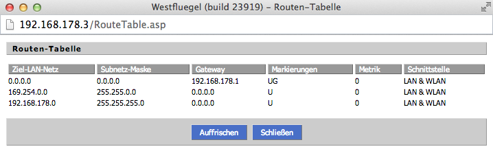

wie sieht das erweiterte-routing bzw. die routingtablle aus.?
Hmmm, ich hab da jetzt ein Verständnisproblem. Nach der Anleitung richte ich das VLAN0 nur ein, wenn ich den Router als WLAN-Bridge nutzen möchte. Ich möchte aber einen AP ins LAN. Wo richte ich denn dieses VLAN ein, ich finde die Einstellung nicht?
moin,
das routing passt ..., wie gesagt ich gehe davon aus das das routing auf den lan-ports nicht läuft ..., warum auch immer.
