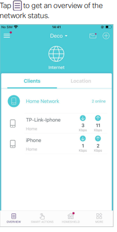

Bevor Du jetzt den Stunt unnötigerweise an der Fritz wiederholst, beantworte zuerst folgende Fragen:
Was hast Du hier ausgewählt?
Wie sehen diese Seiten bei dir aus, wenn Du den DECO mit dem Glasfaserkasten verbunden hast? Screenshots, bitte:
Ist dir das alles zu doof und die willst erst den gleichen Fehler wiederholen, in dem Du das DECO Set an der Fritzbox genauso falsch einrichtest, hier die Anleitung zum Reset der DECOs:
Alles aus der offiziellen Bedienungsanleitung: https://static.tp-link.com/upload/manual/2022/202207/20220727/1910013097_Deco XE75 1.0_User Guide.pdf

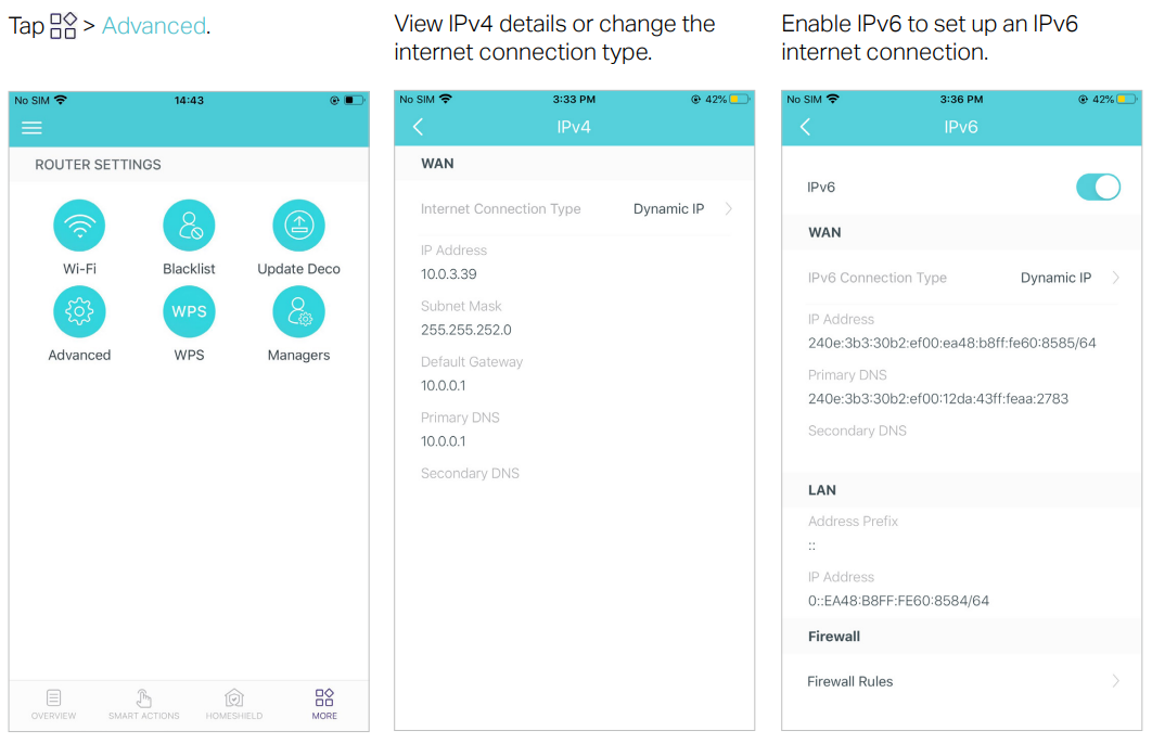

Wo finde ich das IPv4 und das IPv6

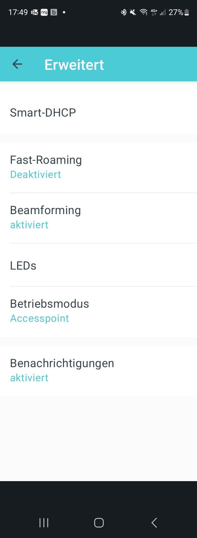

Imoment habe ich den Deco noch an die Fritzbox habe aber die Deco als Access Point eingerichtet. Keine Ahnung was ich noch falsch mache.
Nun hatte ich den Deco mal direkt an mein Glasfaser Box geklemmt danach ich dann wlan ohne Internet. Nun habe ich den Deco wieder an die Fritz u. es Funktioniert wieder. Wie gesagt Funktioniert Phillips hue nicht, alexa nicht meine ring jedoch Funktioniert.
Ich denke irgendwas mit dem 2,4GHZ haut noch nicht hin. Denn ring kann beides soweit ich weiss.
So eingerichtet haben die DECOs nicht ihre volle Funktionalität.
Wenn Du keine Screenshots der Statusübersicht und den aktuellen Einstellungen postest, können wir auch nicht helfen.

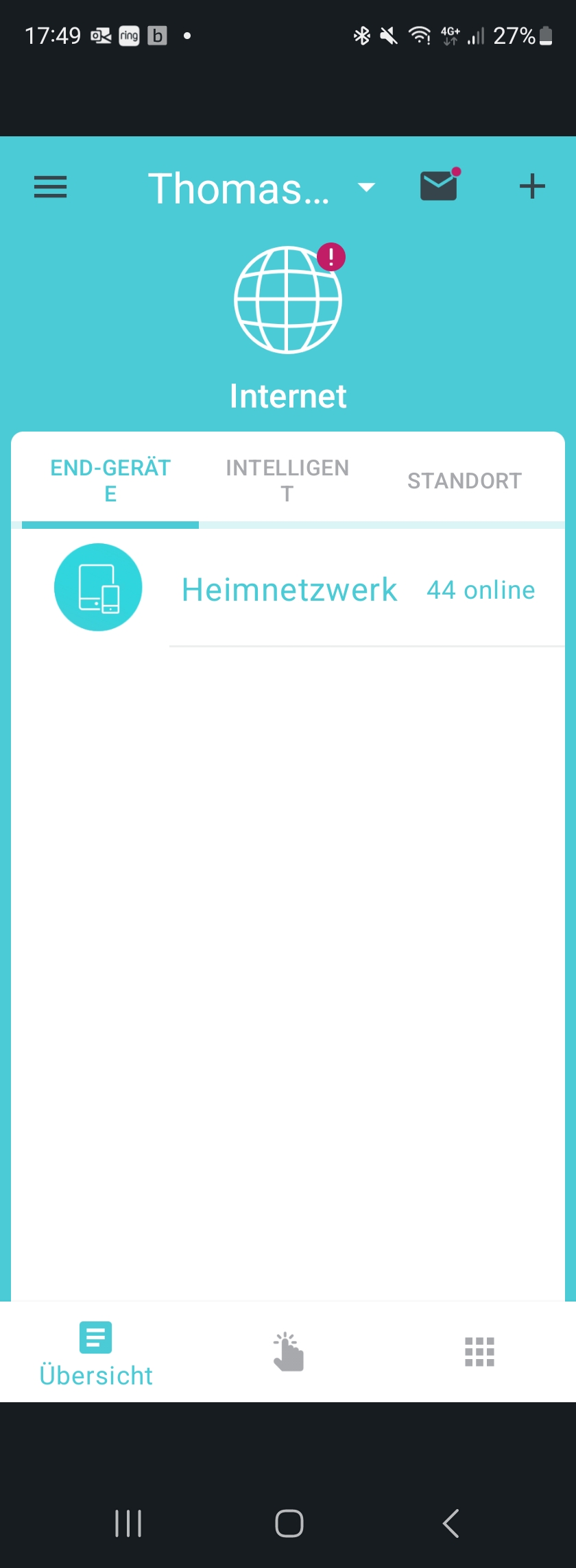

ich hatte ja gefragt wo ich das mache?
Ich habe in der Deco App wenn ich unten Auf "mehr" klicke
WLAN
Netzwerkoptimierung
Sperrliste
Deco aktualisieren
Erweitert
WPS
Admin...
Wenn ich jetzt auf WLAN gehe sehe ich dort "WLAN Einstellungen"
Hauptnetz
2,4 GHz
5 GHz
Netzwerkname
Den Namen
Passwort
Sicherheit_ WPA2-PSK [AES]
6 GHz
Gastnetz
Das wars.
Wovon soll ich da Screens machen ???????????
Beispiel siehe #21.
Alle Seiten unter "mehr" -> "Erweitert"
Ich weiß nicht, wie ich es noch einfacher darstellen soll als in Bildern.
Dazu noch einen davon:

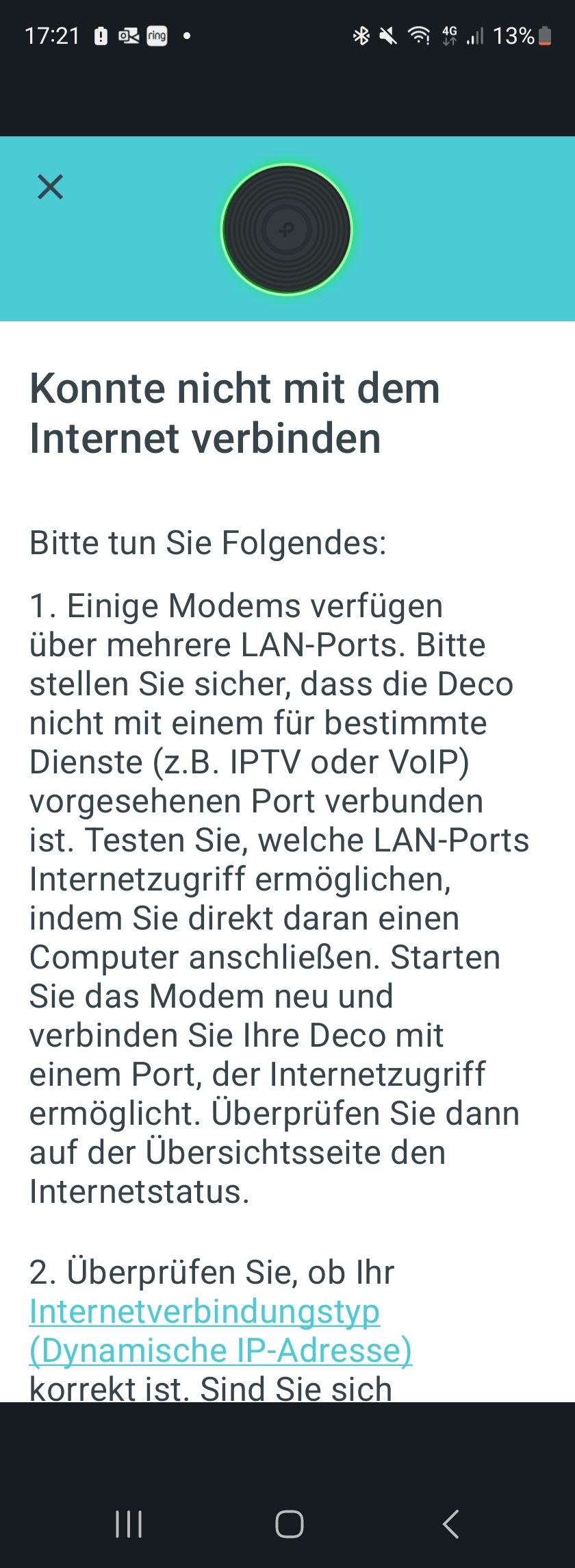

So nun habe ich nochmal neu gemacht und die Fritzbox ausgeschaltet auch alle Repeater sind aus.
1. Deco mit dem Glasfaser Anschluss verbunden
2. App gestartet zur Einrichtung
3. Wäheln sie ihr deco
4. weiter
5. WLAN Aktivieren (gemacht)
6. Deco_5951 Verbunden (Ohne Internet)
7. wo steht der Deco
8. Internettyp -> Dynamische IP Adresse erkannt
IPTV/VLAN -> Aus
9. Erstellen Ihres WLANs
a) netzwerkname "hier test_2,4GHz" eingetragen
b) Passwort "hier das pass was ich bei der Fritzschon hatte für das Netzwerk"
10.Stellen Sie eine Verbidnung zu Ihren Deco WI-Fi her
Auf Verbidnen geklickt.
Darauf kam ein langer Text mit Konnte nicht mit dem Internet verbinden
Siehe Bild.
11. Man hat die Option den Schritt zu überpringen
12. übersprungen
13. Deco App "Kein Internet"
Hast du ein Rat?
So nun hatte ich noch umgestellt auf Access Point dennoch kein Internet....Schließe ich das Kabel vom Modem an die Fritz sofort wieder Internet.
Siehe Bilder
Deswegen hat Alexa auch keine Verbindung weil eben kein Internet besteht und die braucht ja zugriff aufs Internet. Nur wieso funkt das nicht mit der Deco App?
