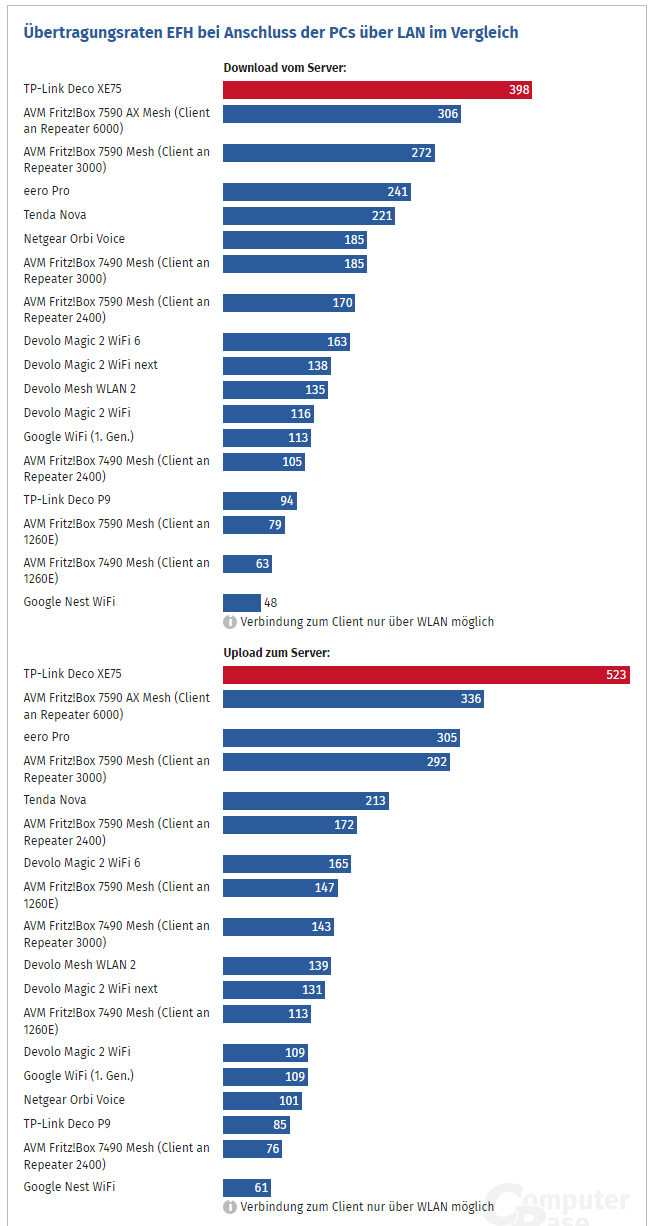

Die Testergebnisse sind ziemlich vielversprechend:
Ich würds ausprobieren und würde mich freuen, wenn @Biedronka es auch tun würde und einen kleinen Erfahrungsbericht dazu schreiben würde...

laut Testbericht siehe diesen Thread hier, schneidet das System ja sehr gut ab.
War da ein Hyperlink, irgendwie ist der verloren gegangen oder ich sehe ihn nicht.

In diesem Thread wurde besagter Test 3x erwähnt und 2x verlinkt. Sogar direkt auf deine Vermutung hin, das Deco XE75 wäre nagelneu und niemand hätte bislang damit Erfahrungen gesammelt.
norKoeri schrieb:
TP-Link Deco XE75 verbindet sich untereinander über 6 GHz-WLAN.
Nein, es verbindet sich untereinander per Wi-Fi 6e. Neben den Bändern im 6GHz Band, gehören dazu auch alle bisherigen im 2,4er und 5er Band und zwar per OFDMA und MU-MIMO in Sende- und Empfangsrichtung.
Dadurch großes Potential für Durchsatzverbesserung, was letztendlich der Testbericht von CB auch bestätigt.

Biedronka schrieb:
Was denkt ihr darüber?
Ein 6000er bringt dir nix, wenn Du die 7590 nicht ersetzt.
Ein 1200AX bringt dir nix, wenn Du keinen 6000er einsetzt.
Dein Telefon am Deco würde jetzt schon funktionieren, wenn Du deine 7590 an einen Satellit anschließt, zum IP-Client degradierst und nur noch Telefonie darüber laufen lässt.
Wenn Du also auf das annähernd gleiche Niveau wie die Deco XE75 mit AVM Zeug kommen willst, musst Du:
  • Die 7590 durch eine 7590 AX ersetzen: ~300€
  • Den 3000er durch einen 6000er ersetzen: ~210€
  • Idealerweise die 1750e durch den neuen, laut AVM seit September verfügbaren, aber im Oktober noch nicht kaufbaren 3000 AX ersetzen: ~190€
Damit würdest Du AVM ~700€ in den Rachen schmeißen, hättest aber trotzdem noch kein Wi-Fi 6e, wie das Deco Set es dir bietet. Dafür kannst Du aber direkt ein Telefon anschließen.
Das denk ich darüber.
Des Weiteren denke ich, Du solltest das Deco Zeug auspacken und testen. Das wird dir weitaus mehr Erkenntnis bringen als hier auf Meinungen von Leuten zu warten, die mehrheitlich der Meinung sein werden, dass Du Kabel verlegen sollst oder WLAN immer noch so funktioniert wie zu Wi-Fi 4 Zeiten.
Ich bin da ganz bei @bender_. Zwar bin ich ganz offen gestanden kein Freund von diesen Mesh-Sets, aber das liegt primär daran, dass ich berufsbedingt ganz andere Ansprüche stelle. Mit Consumer-Hardware von der Stange kann ich nicht viel anfangen, egal ob da nu AVM, TP-Link, Asus oder sonstwas draufsteht.
Komplette AVM-Setups werden häufig empfohlen, aber das ist nicht selten einfach nur eine Frage der Gewohnheit, weil viele einfach schon seit immer Fritzboxxen kaufen. Ich empfinde die Preise für die Geräte jedoch als zu hoch, wenngleich Mesh-Sets auch nicht gerade günstig daherkommen.
