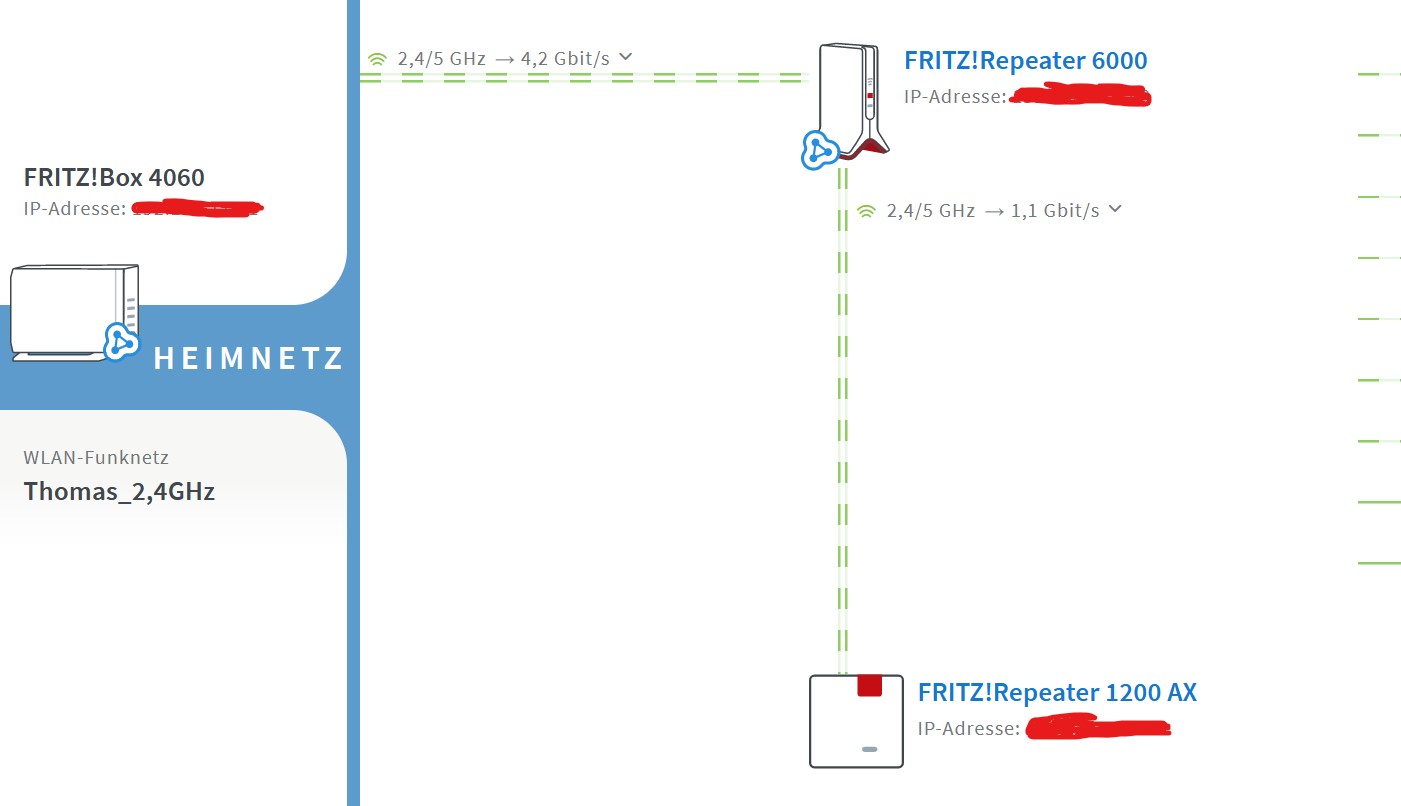

Hab mal ne frage und zwar habe ich den Router jetzt eingerichtet und es Funktioniert erst soweit alles aber ich bekomme in der Hauptübersicht(4060) angezeigt ich soll Mesh aktivieren für Fritz!Produkte
Wenn ich jetzt unter Heimnetz -> Mesh gucke hat mein Router 4060 das Mesh symbol und auch der Repeater 6000 der nun im 1 OG steht statt im 2 OG.
Eingerichtet habe ich die 6000 Connect Taste am 6000 und dann am Router.
Dann habe ich den 1200 im Zweiten OG gepackt und dort die Connect Taste gedrückt und dann am Reapter 6000.
Damit es in Reihe geschaltet ist (wenn ich das richtig verstanden habe)
Nun ja Fritz sagt mir als Hilfe, das ich die Repeater mit der 4060 verbinden soll.
Also jeweils Repeater Connect drücken und dann an der 4060 aber dann ist es ja nicht in Reihe geschaltet wenn ich die 1200 nun nach Anleitung AVM einrichte sprich Connect an der 1200 und Connect an der 4060
Weil in der Übersicht sehe ich jetzt das Mesh Symbol am Router und der 6000.
Beim 1200 nicht dafür ist dieser verbunden mit der 6000
Ist das jetzt alles richtig so?
Screenshots wären hilfreicher als komplizierte Texte.

weiß nicht was ich immer an IP posten darf. hier Screen.

Ob 60 oder 200 Geräte, macht in meinen Augen keinen Unterschied.
Du wirst in der Konfiguration immer mit einem Kompromiss leben müssen.
